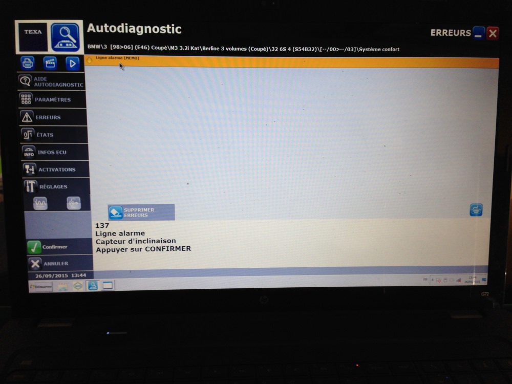

Posté(e) le 28 septembre 201511 a comment_737497 Coucou les ///M-istes...Quelqu'un saurait où se trouve le capteur anti soulèvement sur nos ///M3 E46 coupé par hasard?Des fois, mon alarme se met à sonner toute seule...mais ce n'est pas régulier du tout...J'ai passé la valise et j'ai eu ce défaut:Est-il en communication avec les 2 correcteurs d'assiette ?Par avance, merci Signaler

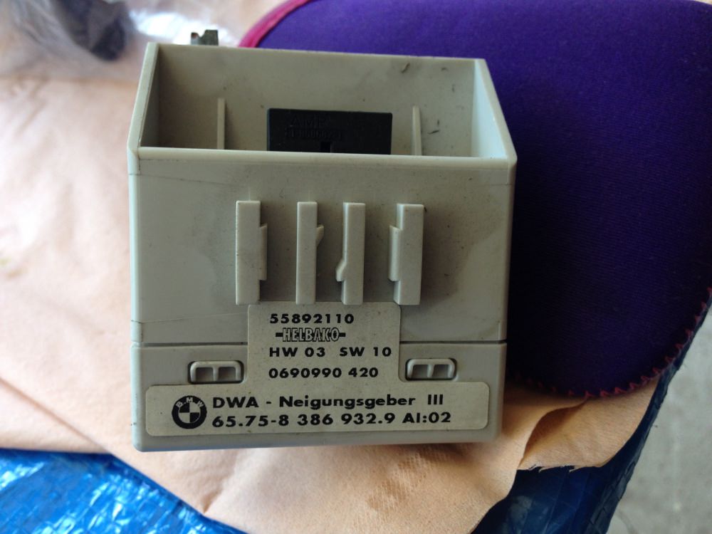

Posté(e) le 28 septembre 201511 a comment_737611 http://fr.bmwfans.info/parts-catalog/E46-Coupe/Europe/M3-S54/L-N/aug2004/browse/audio_navigation_electronic_systems/theft_alarm_with_radio_burglar_alarm/si c'est comme E36 il est derriere la moquette de l'aile ard Signaler
Posté(e) le 28 septembre 201511 a Auteur comment_737624 Ok, merci beaucoup pour ta réponse ACS3.Peut-on le remplacer comme ça à ton avis ou faut-il le faire avec le diag pour le coder? Signaler

Posté(e) le 2 octobre 201511 a Auteur comment_738449 http://fr.bmwfans.info/parts-catalog/E46-Coupe/Europe/M3-S54/L-N/aug2004/browse/audio_navigation_electronic_systems/theft_alarm_with_radio_burglar_alarm/si c'est comme E36 il est derriere la moquette de l'aile ardBon, pour l'instant l'alarme n'a pas re-sonnée depuis que le défaut a été effacé au diag.Pour info, l'emplacement de ce capteur est bien sous la moquette du coffre à l'arrière droit au dessus de la batterie... Signaler
Posté(e) le 8 janvier 201610 a Auteur comment_757267 Pour clôturer le sujet, ce n'était pas mon capteur d'inclinaison qui était défectueux (je ne sais pas pourquoi il était en "défaut" avec la valise...) mais mon contacteur capot. Depuis son remplacement, plus de soucis Signaler
Posté(e) le 8 janvier 201610 a Auteur comment_757269 Le 28 septembre 2015 at 20:53, ACS3 a dit : c'est une bonne question à laquelle je n'ai pas de réponse ... Juste pour te filer une petite info, le capteur d'inclinaison peut être remplacé par un neuf (ou occasion) sans codage ou passage à la valise Signaler
