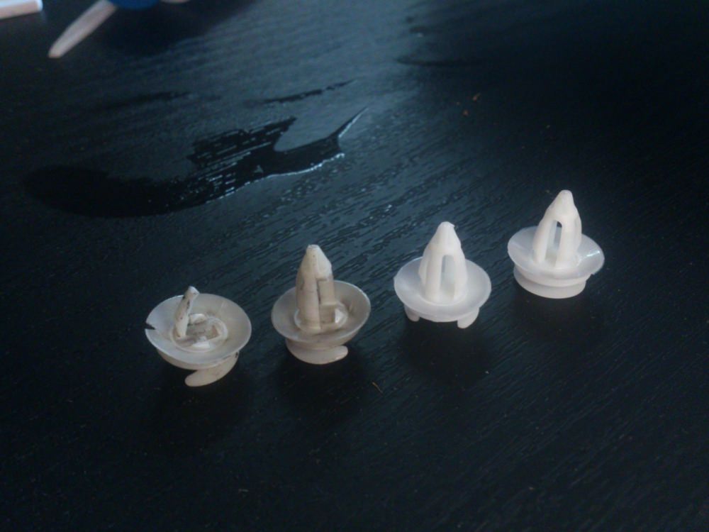

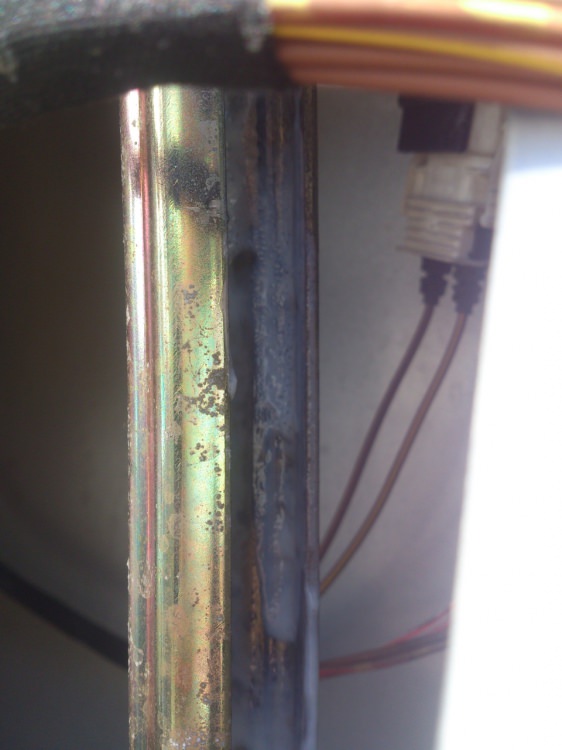

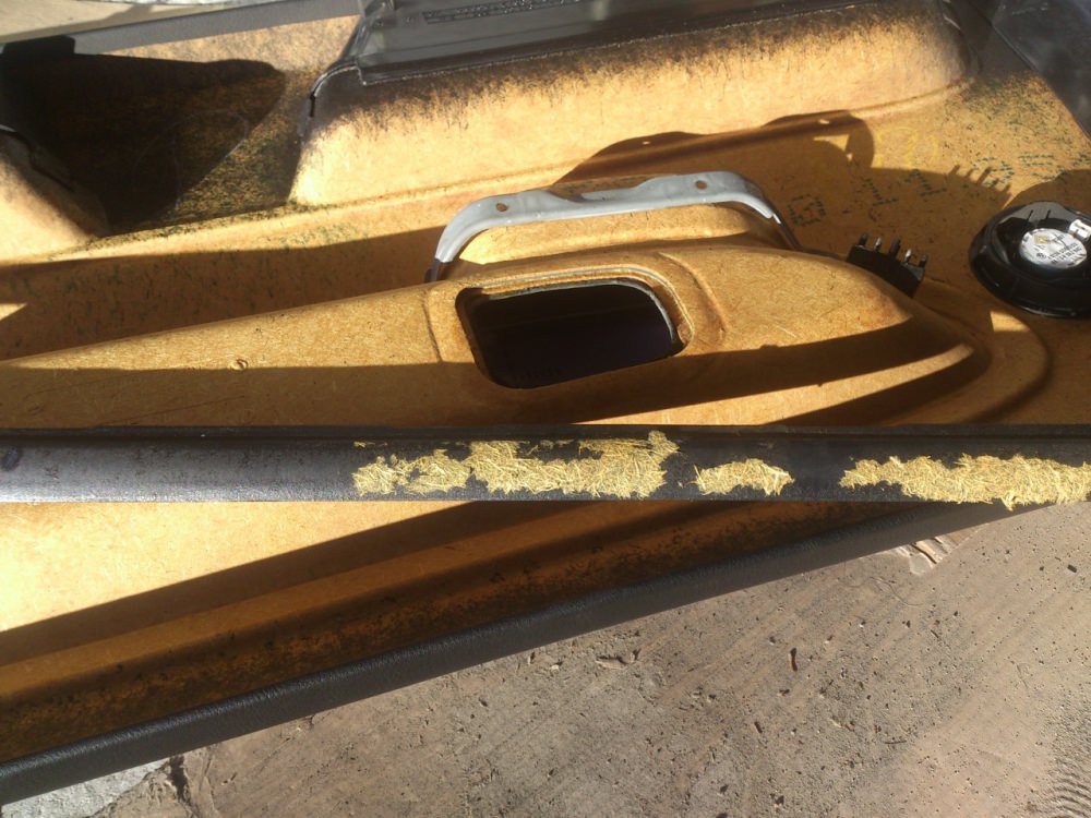

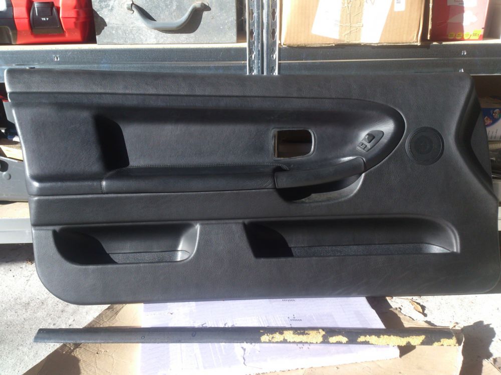

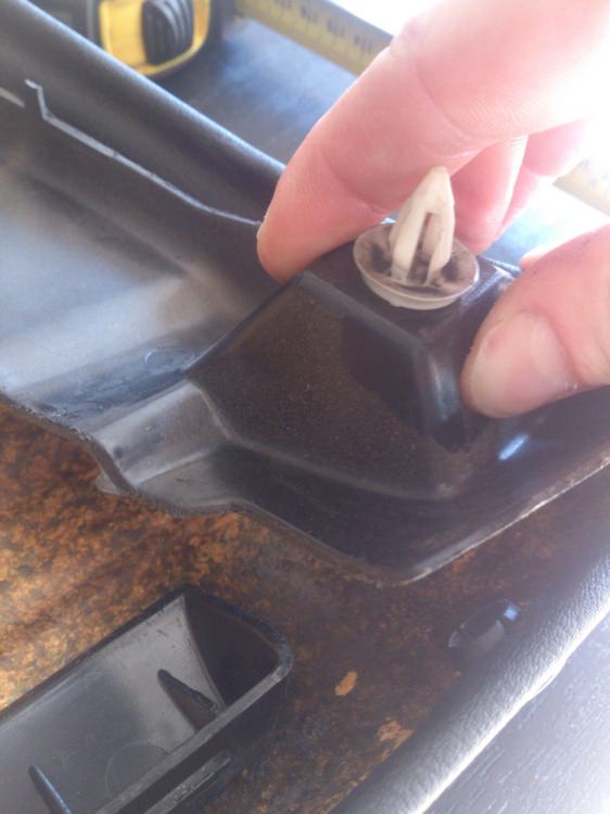

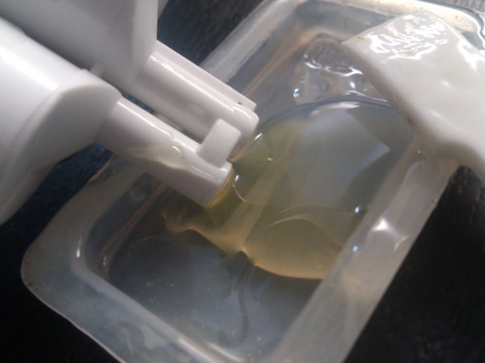

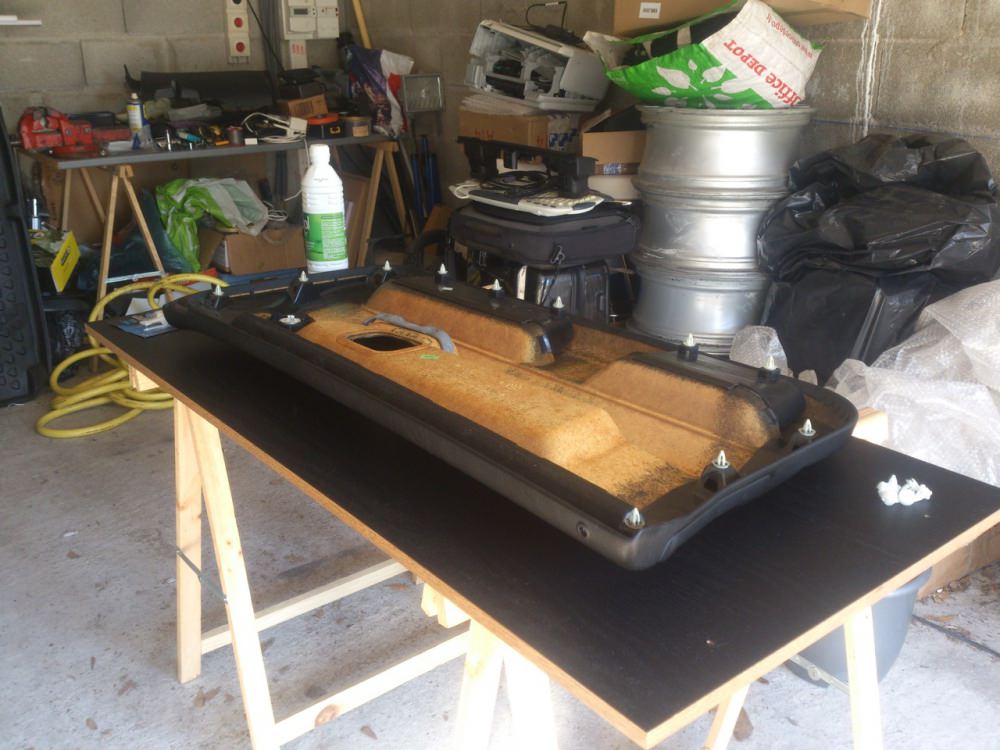

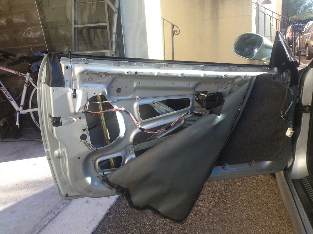

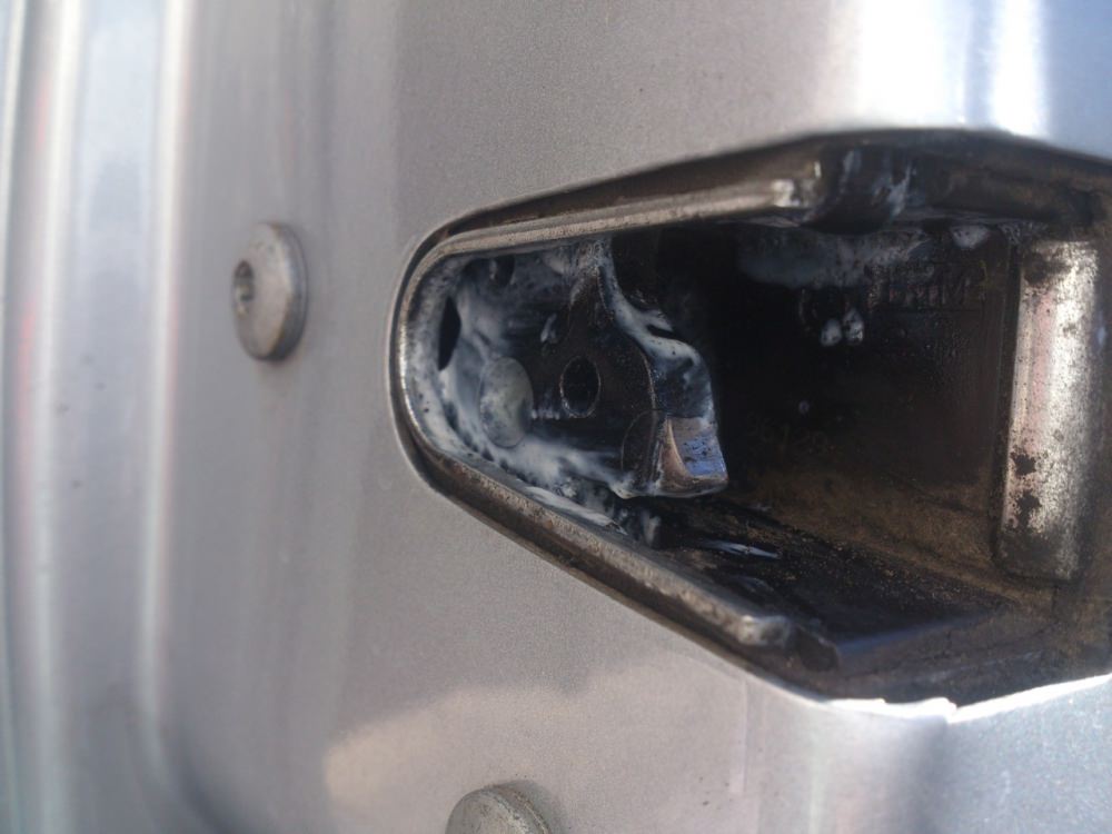

J'ai démonté les panneaux de porte qui commençaient à se faire la malle. Pensant qu'il fallait juste remplacer les agrafes, je me suis retrouvé finalement avec les pièces support d'agrafe au dos du panneau qui se décollaient. En particulier la baguette qui vient sur les agrafes métalliques le long du joint de vitre.
C'est le mal courant de la plupart des véhicules conçus dans les années 80 et début 90, avec des panneaux en fibre carton gainé, où toutes les fixations sont des pièces rapportées collées qui vieillissent mal.
Direction donc chékastoyatouskifo pour faire l'acquisition d'une colle époxy bi-composants, à prise progressive, qui m'a permis de repositionner à volonté pendant 2h (important, car je ne voulais pas risquer de mettre à la benne mes panneaux pour un loupé dans le positionnement des agrafes). Une fois la résine prise, c'est hyper costaud, rien à voir avec de la cyano, ou même de la colle à pare-brise sur ce genre de support (il semble que ça ait déjà été réparé une 1ère fois de la sorte mais ça n'a pas tenu, CQFD).
La préparation de la surface est comme toujours cruciale pour la tenue de ce genre d'assemblage. Ponçage au 120, coups de tournevis plat pour rayer un peu la surface, et dégraissage à l'alcool à 90.

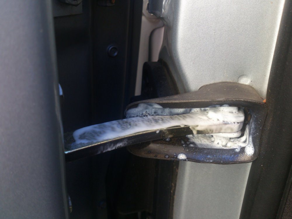

J'en ai profité aussi pour graisser les ouvrants, et les rails de vitres, à la graisse blanche au Lithium.

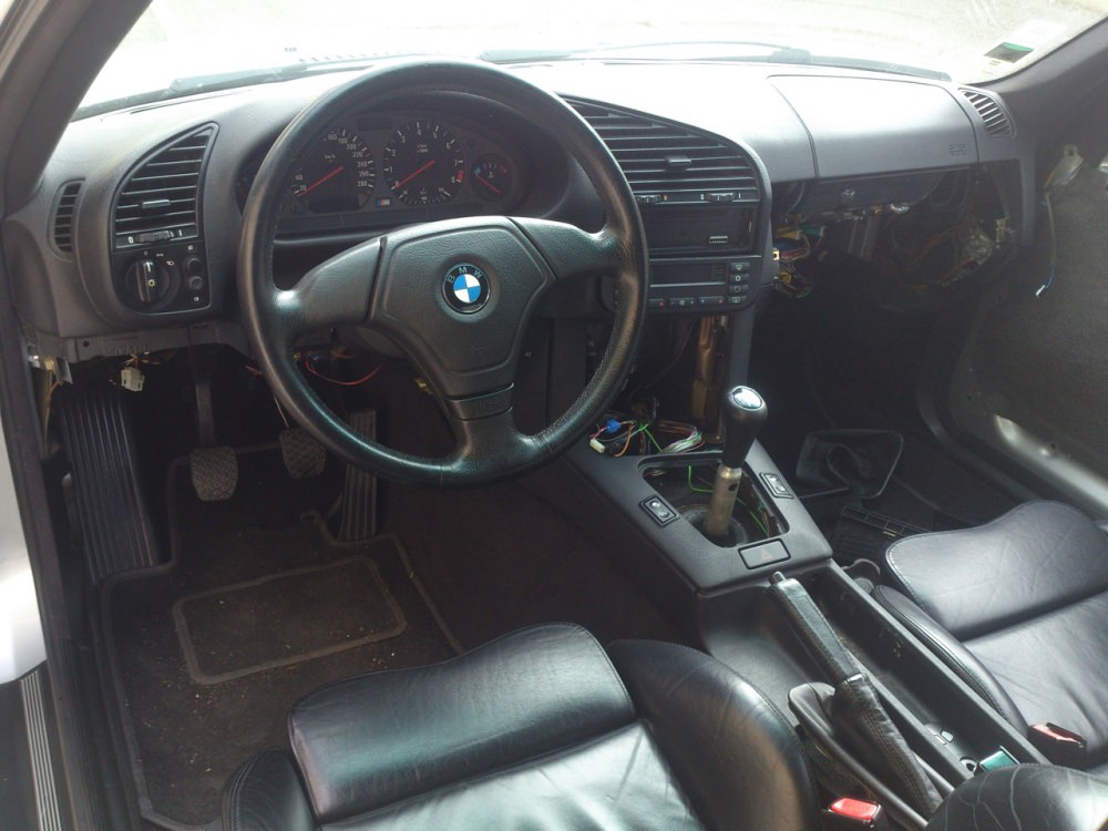

Une fois lancé dans les démontages, je n'arrive jamais à m'arrêter ! J'ai donc dépoilé le bas de planche de bord ainsi que la console centrale, pour faire un peu de nettoyage, refixer le tout correctement, et jeter un oeil au câblage de cet étrange bouton sur la console centrale (ça n'a pas encore abouti).

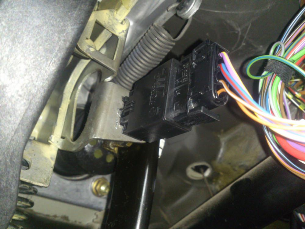

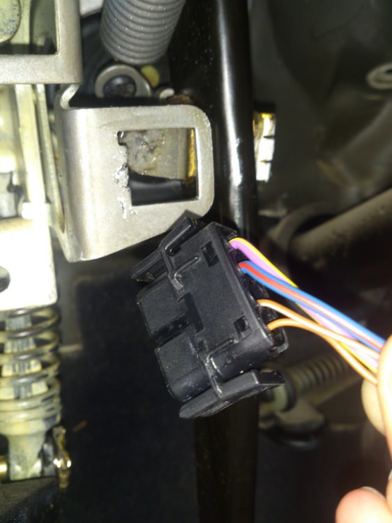

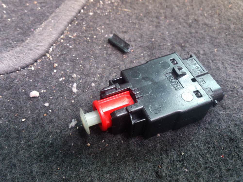

Enfin, j'ai remplacé le contacteur de feux stop, qui était bien la cause de mon souci au Check Control. Il avait fini par ne plus du tout fonctionner, et les feux ne s'allumaient plus. J'ai d'ailleurs trouvé trace de son changement par 2 fois dans l'historique. Espérons que BMW ait fiabilisé un peu cette pièce, mais j'émets des doutes...
D'ailleurs, on m'avait vendu une accessibilité complexe pour ce contacteur, mais je n'ai pas éprouvé de difficulté particulière, une fois la garniture basse de la planche de bord déposée (3 vis). La seule chose étant que pour libérer les clips, il faut dans l'idéal dégager la douille rouge sur le contacteur, en libérant de la course par appui sur la pédale de frein. Etant seul je n'ai pas réussi, après 10 minutes à triturer au tournevis plat et la pince à bec, j'ai fini par tirer comme une brute, casser un clips, et basta.

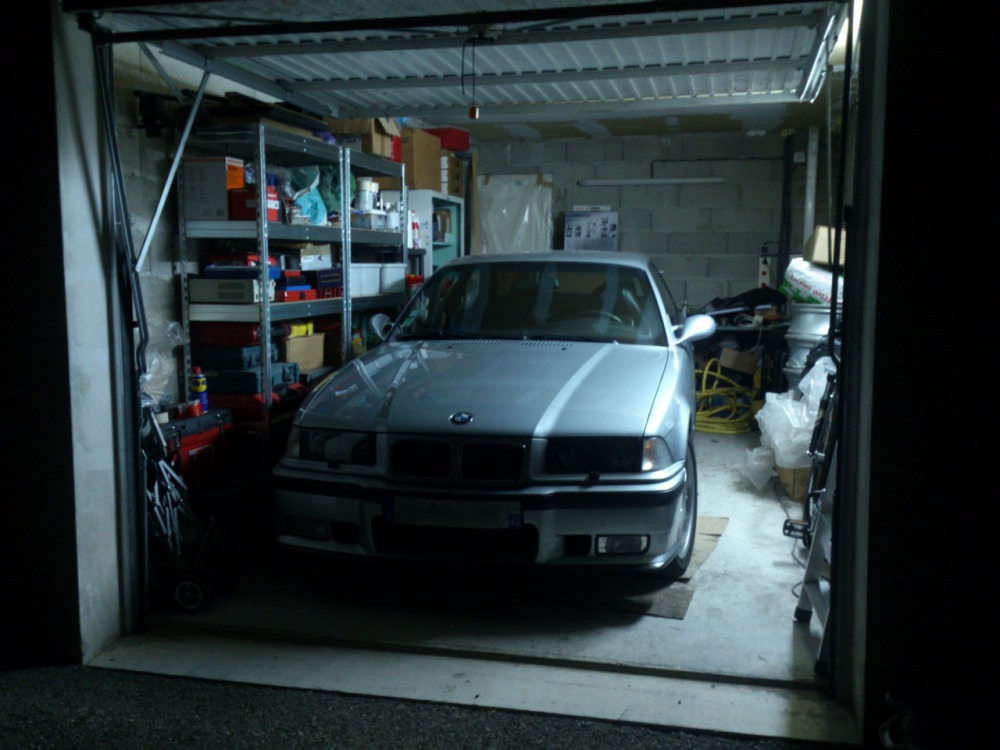

Et une petite vue de la bête, rangée dans son abri
Merci pour les photos… Dans le garage , y a des jantes d avance ...:|
Ou plutôt des jantes de retard ! Ce sont des Toora 17" d'origine pour Alfa Romeo, dans un état très moyen (à refaire). I faudrait que je me décide à les vendre... Ou alors c'est peut-être le signe qu'il faut que je rachète une Alfa 8)

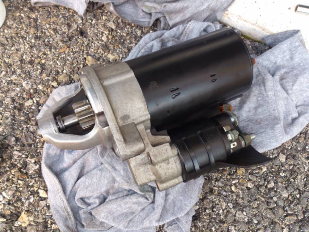

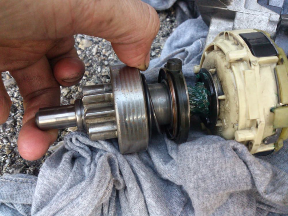

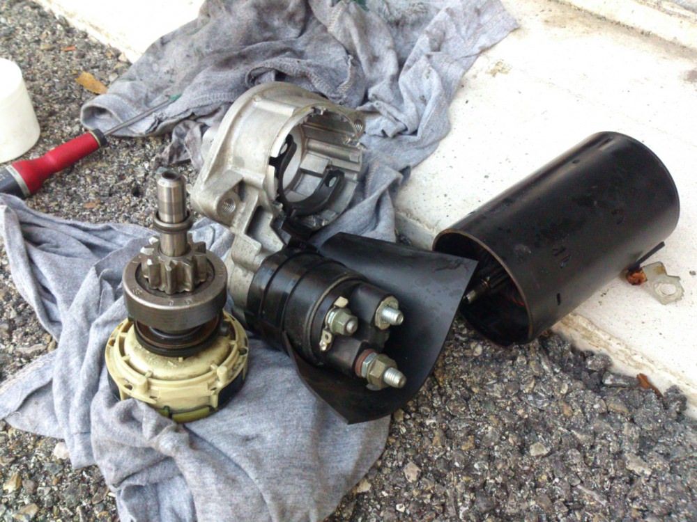

Dernièrement est apparu un bruit de pignonnerie désagréable, durant quelques secondes après le démarrage. J'ai vite compris que cela venait du démarreur.
Donc démontage du plénum d'admission (chouette !), et extraction un peu galère du démarreur, avec une douille pour vis Torx mâle et un adaptateur carré 1/2" => clé de 19 (pas possible d'envoyer un cliquet dans ce recoin, sauf à déposer la boîte de vitesses)

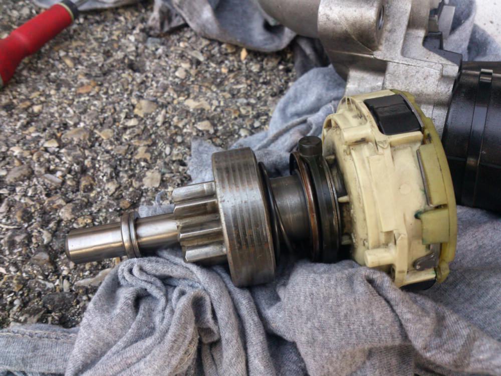

En fait, c'est le coulissement du pignon de lanceur qui était devenu dur par accumulation de crasse (poussière d'embrayage je suppose). Dégraissage au nettoyant frein, et zouip, ça revient nickel. Un petit coup de graisse sur la denture hélicoïdale, ainsi que le réducteur à train épicycloïdal (boîtier blanc), contrôle des charbons. Remontage, on dirait un neuf, pour beaucoup moins cher 8-)
