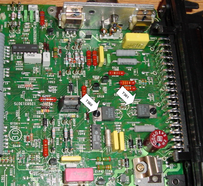

Posté(e) le 6 octobre 201511 a comment_739306 Salut,Dans le cadre de ce soucis : http://s14net.vbulletin.net/forum/s14/faqs/ecu-chips/6552-burnt-up-ecu-pics-insideJe souhaite changer deux transistors sur mon Motronic.J'ai trouvé le transistor :http://www.conrad.fr/ce/fr/product/168416/Transistor-bipolaire-STMicroelectronics-BDX53C-NPN-Type-de-botier-TO-220-IC-12-A-Tension-de-coupure-metteur-UCEO-6?ref=searchDetailPar contre, pourrait-on me dire ce qu'il faut pour le petit support plastique noir qui tient le transistor / comment ça s'appelle ?Merci. Signaler
Posté(e) le 6 octobre 201511 a comment_739339 C'est ce qu'on appel un housing transistor ou logement transistor, pour éviter les vibrations dans ce dernier et renforcer sa fixation. Tu peux le supprimer, remplacer le transistor par soudure et remplacer le logement du transistor par de la colle type DP 110, c'est ce que l'nn fait dans l'aéronautique, sur l' A400M par exemple Signaler
Posté(e) le 6 octobre 201511 a comment_739376 De quels transistors tu parles? Celui qui est vertical ou le 2 horizontaux? Ca ressemble à des clips, tu dois pouvoir les réutiliser.Pour info, j'ai une station à dessouder chez moi (ca m'a été bien utile pour la 330), donc si t'as du mal à les dessouder, fais signe Signaler
Posté(e) le 6 octobre 201511 a Auteur comment_739379 C'est ce qu'on appel un housing transistor ou logement transistor, pour éviter les vibrations dans ce dernier et renforcer sa fixation. Tu peux le supprimer, remplacer le transistor par soudure et remplacer le logement du transistor par de la colle type DP 110, c'est ce que l'nn fait dans l'aéronautique, sur l' A400M par exemple Nickel, merci pour les informations précises. De quels transistors tu parles? Celui qui est vertical ou le 2 horizontaux? Ca ressemble à des clips, tu dois pouvoir les réutiliser.Pour info, j'ai une station à dessouder chez moi (ca m'a été bien utile pour la 330), donc si t'as du mal à les dessouder, fais signe Je parle de ceux indiqués par la flèche :Je commande les transistors et te tiens au jus, merci. Modifié le 6 octobre 201511 a par M3E30 Signaler
