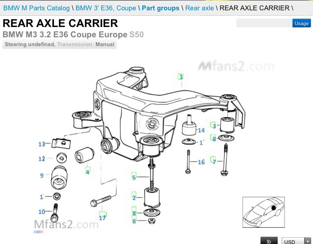

Posté(e) le 7 octobre 201511 a comment_739655 Bonjour a tousJ'ai un silent bloc de l'échappement cassé et un silentbloc de suspension AR fissuré.J'attend dans ma M3 E36 3,2L un cloc-cloc à l'arrière (a basse vitesse dans les bosses) cela pourrait venir du silent bloc de l'échappement cassé ou du silentbloc de suspension arrière sité ici (1er photo en haut a gauche): https://medias.motorsport-passion.com/monthly_01_2012/post-8612-0-18365300-1327167025.jpgMerci d'avance pour votre aide. Modifié le 7 octobre 201511 a par Alex13 Signaler
Posté(e) le 7 octobre 201511 a Auteur comment_739680 je ne comprend pas ou se trouve ce silentbloc de suspension arrière sité ici, 1er photo en haut a gauche, le zoom est trop grand S'agit'il de l'un de ses silents bloc ? Signaler

Posté(e) le 8 octobre 201511 a Auteur comment_739757 je ne pense pas puisque le n°4 est axial, alors que sur la 1er photo en haut a gauche et la 2em photo a gauche il parle de deux cotés... Signaler
Posté(e) le 8 octobre 201511 a comment_739761 +1 pour les butées de suspension même probleme, puis repare. Ammortisseur arriere, sous habillage du coffre. Signaler
Posté(e) le 8 octobre 201511 a comment_739782 je ne pense pas puisque le n°4 est axial, alors que sur la 1er photo en haut a gauche et la 2em photo a gauche il parle de deux cotés...J'ai fumé lol rien à voir avec ton pb. Je sais pas pourquoi j'était partie sur le SB de nez de pont C'est le repère 8 de ce schéma a changer.http://mfans2.com/parts/catalog/E36-Cabrio/Europe/M3_3.2-S50/browse/rear_axle/single_components_for_rear_spring_strut/ Signaler
Posté(e) le 8 octobre 201511 a comment_739799 Si vous parlez des silentblocs de berceau, je dirai plutôt numéro 2 et 3, le 8 ne doit être qu'une rondelle ! Signaler
Posté(e) le 8 octobre 201511 a comment_739802 J'ai fumé lol rien à voir avec ton pb. Je sais pas pourquoi j'était partie sur le SB de nez de pont C'est le repère 8 de ce schéma a changer.http://mfans2.com/parts/catalog/E36-Cabrio/Europe/M3_3.2-S50/browse/rear_axle/single_components_for_rear_spring_strut/utopiaboy regarde plus tot le 8 de ce schema Signaler
Posté(e) le 8 octobre 201511 a comment_739812 Mince mais décidément j'ai du mal à lire les messages en entier en ce moment !Ok donc les coupelles d'amortisseurs plutôt que les silentblocs de berceau d'après vous. Signaler
