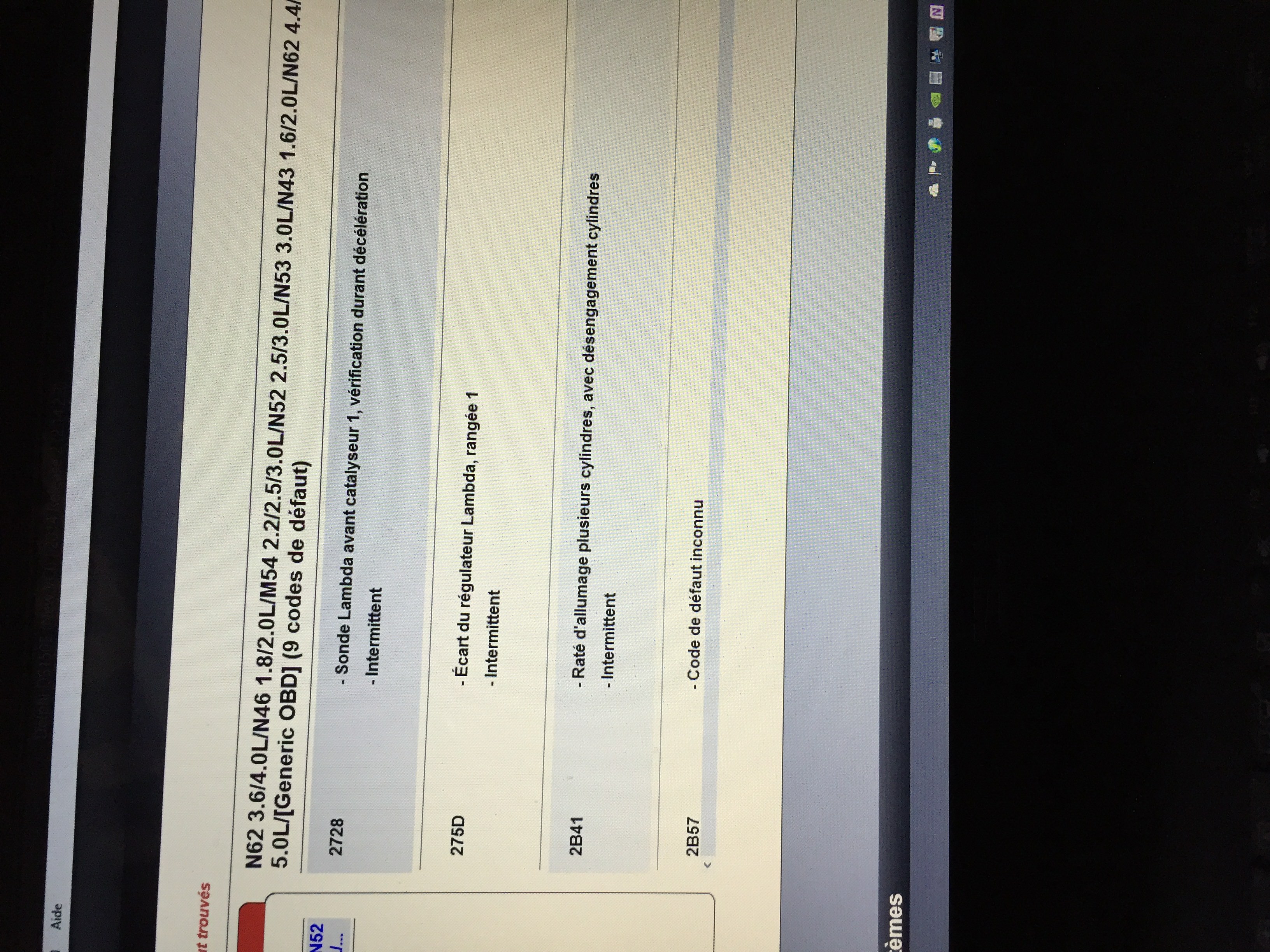

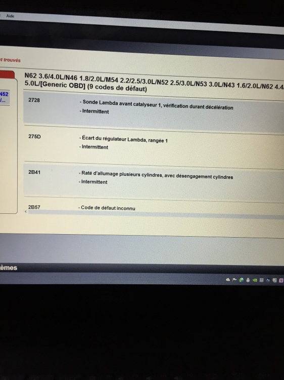

Posté(e) le 9 octobre 20159 a Auteur comment_740036 jai fait un diagnostic la cause je pense sont les sondes lambda

Posté(e) le 10 octobre 20159 a comment_740252 jai fait un diagnostic la cause je pense sont les sondes lambdaun diag donne pas un "je pense" c'est ou c'est pas les sondes.il y en a 4 si c'est ca !
Posté(e) le 11 octobre 20159 a comment_740303 Le diag dit sonde intermittent donc la sonde est en défaut ce qui provoque des coupures avec désengagement des cylindres.La sonde a un problème.
Posté(e) le 11 octobre 20159 a Auteur comment_740321 Le diag dit sonde intermittent donc la sonde est en défaut ce qui provoque des coupures avec désengagement des cylindres.La sonde a un problème.merci pour l'info . Mais comme il y a 4 sondes je change directement les 4 ou il y a possibilité de savoir laquel est defectueuse merci
