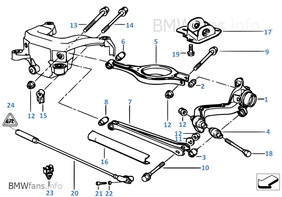

Posté(e) le 9 octobre 20159 a comment_740090 Bonjour a tous. Je doit changer les vis excentrique et les rotules N*3 du schéma ci-joint. Pas de jeu au niveau des rotules mais comme les vis sont grippées, le technicien de la géométrie m'a dit de les remplacer. Par contre pas evident apparemnt. Avez vous une astuce, sans que je n'ai besoin de sortir les demi-train ? On ma parler d'arrache rotule de ce genre : http://m.ebay.fr/itm/252107073658?_mwBanner=1merci de votre aide.
Posté(e) le 9 octobre 20159 a comment_740121 c'est le bon type d'outil ...sache que sur ce type d'intervention , je facture au temps passé ... (long , fatigant , douloureux ( marteau , burin, gants souvent nécessaire si fait sans tomber le bras ) )je peux déjà te dire que tu peux commander deux tirant inférieur neuf ... car généralement ça fini au chalumeau et à la disqueuse ... Modifié le 9 octobre 20159 a par ACS3
Posté(e) le 9 octobre 20159 a comment_740122 ça va etre très chiant à enlever ces rotules, les bras sont en chewing gum.... les vis bas devisses les histoire qu'elles pètent et remplaces les ( + geo apres aussi). Et les bras autant les changer ou mettre du reglable. Voila mon avis apres avoir refait mon train arriere complet sur la mienne de 93
Posté(e) le 9 octobre 20159 a comment_740123 c'est le bon type d'outil ...sache que sur ce type d'intervention , je facture au temps passé ...je peux déjà te dire que tu peux commander deux tirant inférieur neuf ... car généralement ça fini au chalumeau et à la disqueuse ...le pro confirme.....
Posté(e) le 9 octobre 20159 a Auteur comment_740134 Bon je sent la grosse galère arrivé de la Je pense qu'il va être plus simple de sortir les demis-train.
Posté(e) le 9 octobre 20159 a comment_740138 Tout avait été fait à la presse sur la mienne je n'ai pas d'autre solutions sans grosse suée
Posté(e) le 9 octobre 20159 a comment_740143 sans déposer les demi trains , sur un pont élévateur , je passe en moyenne une heure pour faire ce taf ... par rotule ... et j'ai l’habitude , les bons outils et le coup de main , il faut généralement éviter de m'adresser la parole dans les deux heure qui suivent , car je suis un poil tendu ...quand au tirant inférieur , à 70e environ sur oscaro , ça fait bien longtemps que son temps de survie est inversement proportionnel à la résistance de la dite rotule ...

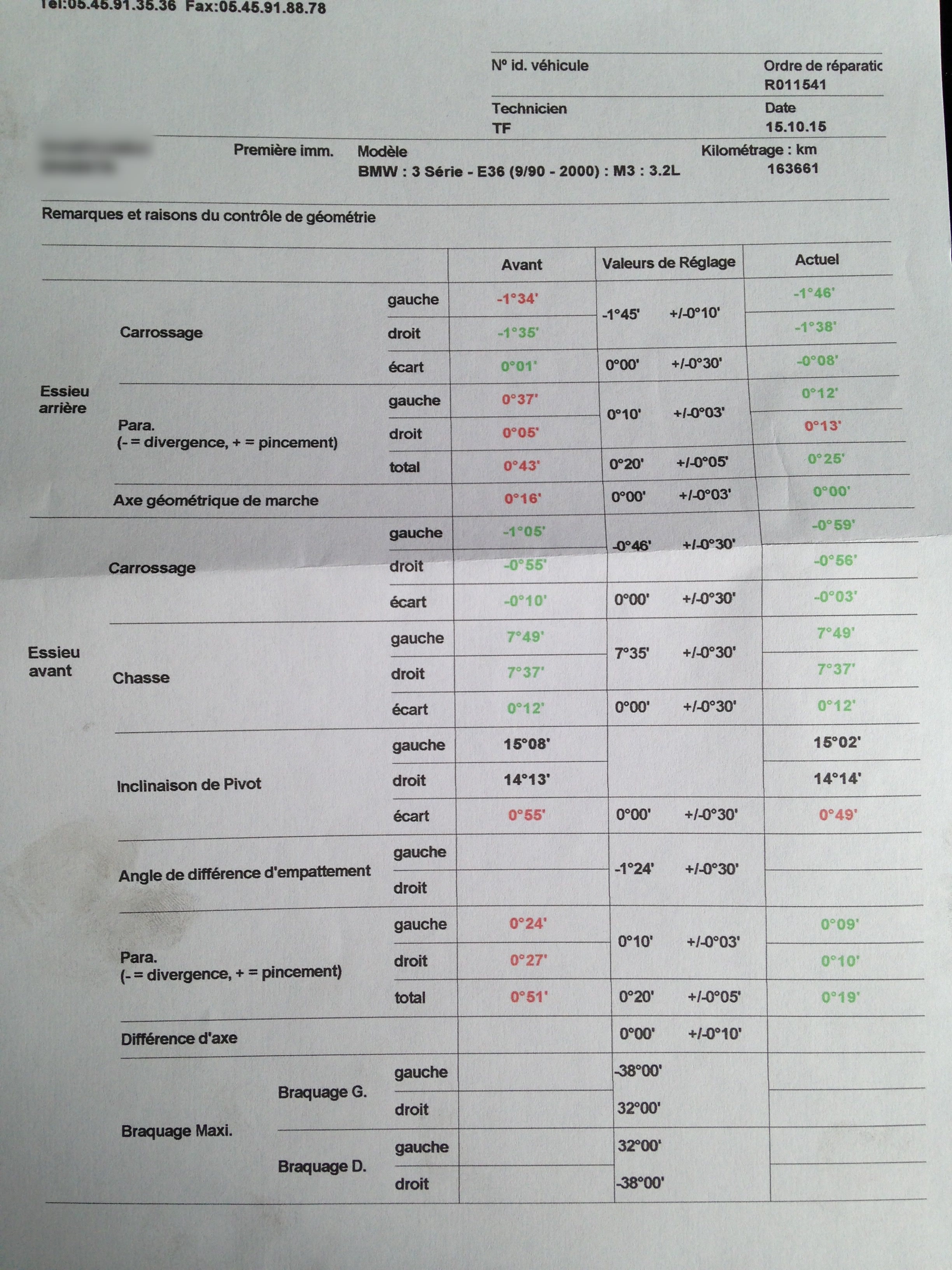

Posté(e) le 17 octobre 20159 a Auteur comment_741973 Salut messieurs. Petit retour pour vous dire que c'est réglé. En faite le technicien de la géométrie n'a pas voulu prendre de risque, il a vu l'écrou de la vis un peu rouillé et a directement dis : c'est grippé on peut pas régler. Sauf que : Un coup de clé à choc et les vis étaient sorties, aucun jeu dans les rotules. Donc nouveau rendez-vous pris et réglages géo. Ce qui m'embêtez c'est que il n'a pas lester la voiture. Il a dis : je fait le réglage en conséquence. Ouai ok. Bref les valeurs son proche de l'origine je trouve.
