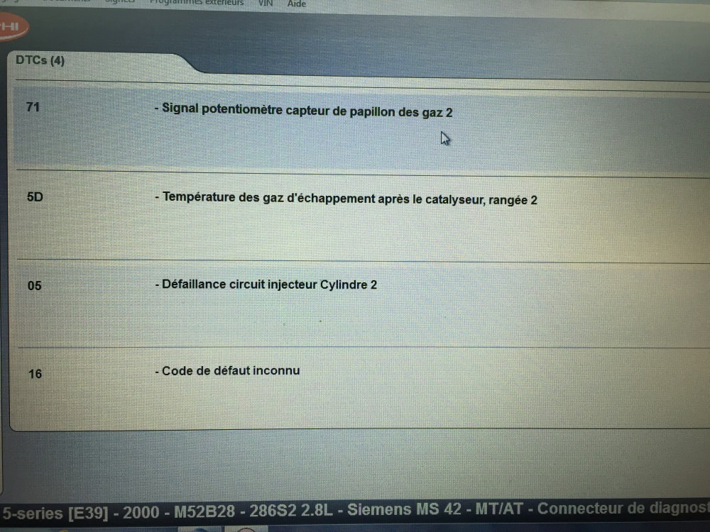

image.thumb.jpeg.b6fb1d6740074ce83845d77Bonjour à tous,
Ma m5 E39 boite un peu au ralenti et ne marche pas comme elle devrait marcher dans les tours. Je l'avais passer au diagnostic elle me sortait injecteur cylindre numéro 2. Je l'ai changer par un origine BMW neuf il y a eu un gros mieux mais c'est toujours pas au top. Ce matin je la repasse on efface tous les défauts et apres le diag elle me sort les défauts de la photo que j'ai joint.
Avez vous une idée d'où sa pourrai venir ? Je pense au capteur papillon.
Un ami à une m5 E39 phase 2 moi c'est une phase 1. Les capteurs papillon sont ils les mêmes ? Que me conseillez-vous de tester ?
Merci d'avance pour votre aide.
Sportivement
Modifié par Niko16
test des papillons c'est certainement ca qui est a changé.
Il est possible que tu ai change un injecteur pour rien
Je vais essayer avec les capteurs papillon d'un pote. J'ai changer l'injecteur du cylindre numéro 2 car ca me le sortait au diag. Depuis l'auto marche nettement mieux mais toujours ce ralenti boiteux ( un peu moins qu'avant ) et un manque de pêche dans les tours.
remarque ca peut être la sonde il faudrait la tester

Oui c'est une multi marque et il n'y as pas les modèles ///M obliger de prendre le m52b28 qui as la même marque de calculateur.

C'est bon panne trouvé, c'était une soudure d'electrovanne de vanos. J'ai acheter un logiciel de diag ( inpa ) qui m'as mis sur la piste.
