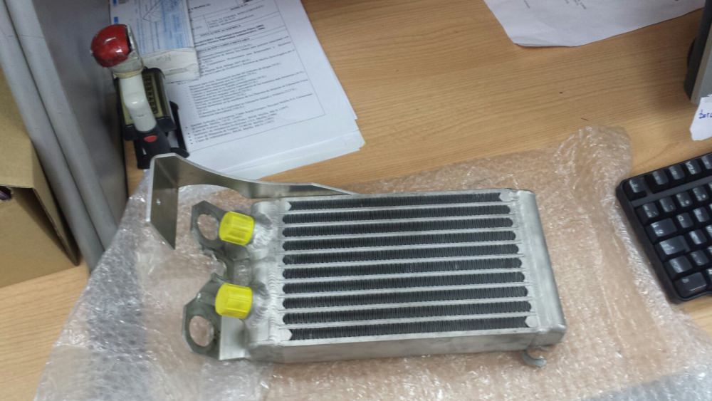

Motul 300V en 5W40 pour le moteur ,Motul Gear 75W90 pour la boite et Motul Gear 75W140 pour le pont ,j'avais pris une clé cloche pour demonter le filtre a huile chez Burgertuning
Du coup j'ai monté aussi le bipass BMS pour le radiateur d'huile ,je verrais bien ce que ça donne ,sur le calorstat d'origine il y a gravé 110° ,normalement ça veut dire qu'a 110° il est ouvert a fond ,c'est haut je trouve
Très très bon choix pour l'huile, j'utilise les mêmes et je n'ai pas de problèmes.  j'ai aussi monté le bipass BMS avec un gros radiateur et je n'ai plus de problème de température.
Oui avec la Motul le moteur tourne plus "rond" il fait moins de bruit de fonctionnement ,avec le bipass pour le radiateur d'huile je suis a 95° ,a confirmer lors de grosses arsouilles :-D
En mode normal 100° en mode grosses arsouilles 125°. Mais j'ai un gros radiateur
