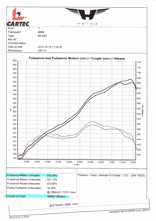

bmwoldschool88 Posté(e) le 20 octobre 2015 Signaler Partager Posté(e) le 20 octobre 2015 elle a vraiment la santé d'origine ton auto !!!par contre comme on en parlait sur un autre topic, encore une preuve qu'ils jouent du banc pour moi tu n'as rien gagné et c'est flagrant quand on superpose les 2 courbes... Lien vers le commentaire Partager sur d’autres sites Plus d'options de partage...

stef06 Posté(e) le 21 octobre 2015 Signaler Partager Posté(e) le 21 octobre 2015 Sur la courbe de couple on voit nettement une différence. Il faut arrêter avec sa toi ta 500 moi 530 etc...ce qu il faut savoir ce qui est le plus important c est la courbe et non la puissance.Sur mon ancienne focus rs stage 2 evo elle sortait 425cv mais la courbe était minable avec des pics en bas sur circuit comme sur route elle etait désagréable à conduire trou a l accélération , creux à bas regime etc... et puis on a refait une cartographie sur mesure qui a pris quand même 1 semaine avec différents réglages à 390cv mais avec une courbe quasi droite final l auto marchait mieux avec les 35cv de moins mais par contre plein à tous les régimes. Le problème de la plupart des personnes vois que par le nombre de CV mais ce qui est le plus important tp admission , échappement, etc... en ont rien à cirer .Ensuite sur une cartographie on peut demander plus de couple et moins de cv c est quasi infini Lien vers le commentaire Partager sur d’autres sites Plus d'options de partage...

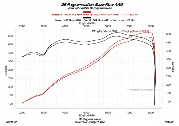

bmwoldschool88 Posté(e) le 21 octobre 2015 Signaler Partager Posté(e) le 21 octobre 2015 tu peux pas avoir 25cv de gain à 2500trs/min... sur un moteur M aucun gain à ce régime c'est techniquement impossible, suffit de regarder les diverses courbes des préparateurs, les 2 courbes origine et modifié se supperposent à bas régime ce qui est normal.un exemple ici : Lien vers le commentaire Partager sur d’autres sites Plus d'options de partage...

Ptisik Posté(e) le 21 octobre 2015 Signaler Partager Posté(e) le 21 octobre 2015 Je suis un peu du même avis, c'est impossible de gagner autant si bas dans les tours. Il faut creuser un peu je pense. Lien vers le commentaire Partager sur d’autres sites Plus d'options de partage...

bmwoldschool88 Posté(e) le 21 octobre 2015 Signaler Partager Posté(e) le 21 octobre 2015 toutes les courbes qu'on voit y a jamais de gain en-dessous de 3000 mini ce qui est logique d'ailleurs.y a que les courbes de heinz ou les mecs prennent 20-30cv à partir de 2000trs... Lien vers le commentaire Partager sur d’autres sites Plus d'options de partage...
