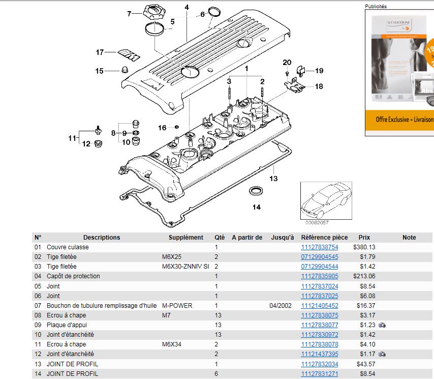

Posté(e) le 23 octobre 20159 a comment_743329 Bonjour à tous,Voilà, j'ai fait le changement des 6 bougies sur mon m3 E46 et sur la 1ère bougie il y avait pleins d’huile sur le bas de la bougie…Le moteur tourne bien aucun problème, on ma conseillée de changer les joints apparemment 3 au total :1 grand joint qui fait le tour du cache culbu et 2 plus petit qui vont autour des puis de bougies donc 3 au total Sauf que sur le site Bmw ETK ci-joint je ne trouve pas les 2 plus petits : Merci de votre aide !
Posté(e) le 23 octobre 20159 a comment_743398 il faut faire tous les joints en même temps au total de 6 pour les bougies et un pour le cache culbuteur profiter de cette opé pour régler le jeu aux soupapes....Je ne vois pas de soucis il y a bien 6 joints num14 et un num13... Modifié le 23 octobre 20159 a par louisrousillon
Posté(e) le 23 octobre 20159 a comment_743406 exact ,ref 13 ...... 1 pièceref 14 ...... 6 piècesc'est sur e36 qu'il n'y a que 2 joints au milieu contenant chacun 3 trous pour les puits de bougie
