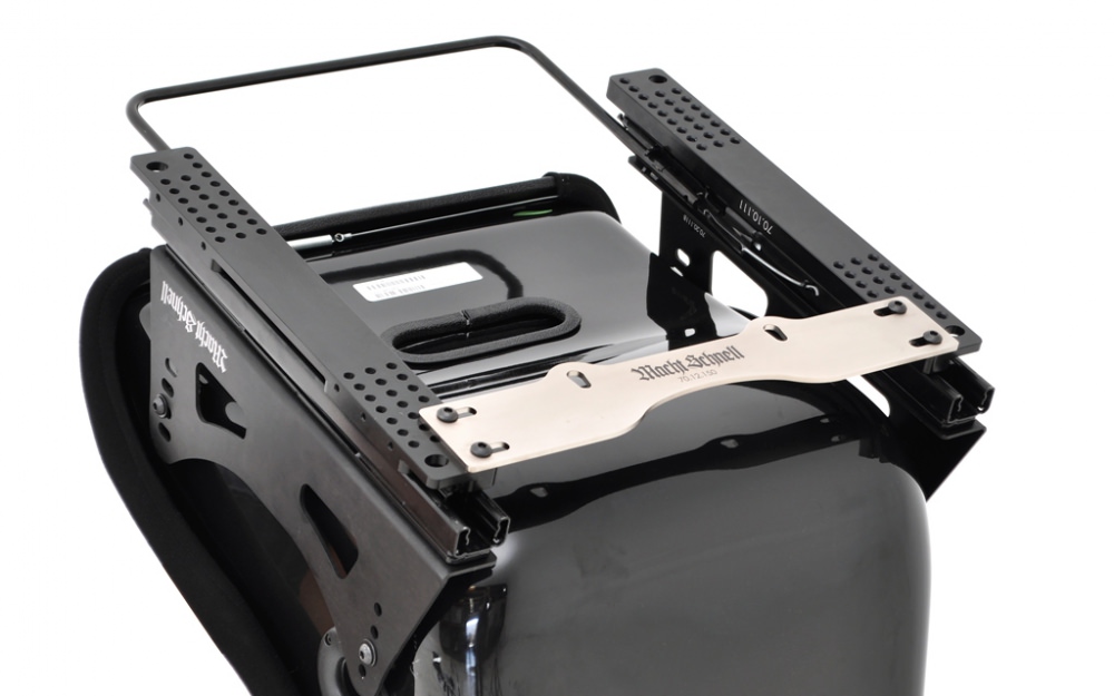

Autrement, tu peux aussi ajouter une plaque de fixation sous tes platines de ce type :
562d182ce541c_Macht_Schnell_6-point_Harn
Cette partie est ok.
