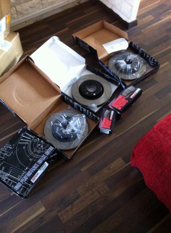

@lucky Tu as mis quoi comme freinage sur ta M ?
@-JM- on verra pour le 20, on se rencardera ici de toute façon :wink:
Oui sprintracing revient souvent sur vente privée, c'est vrai que les prix sont plus attractifs qu'en temps normal..dommage qu'il n'y a jamais l'anneau du Rhin!
Pour le freinage de Luc, il a des disques stoptech (mes prochains) et pour les plaquettes je ne suis pas sur mais les pagids rs29 il me semble bien...
Le freinage sera mon prochain chantier après le train arrière, et je commence à me rendre compte qu'augmenter le nombre de pistons n'est pas la seule solution.
Je pensais donc changer juste disques et plaquettes pour commencer en augmentant peut être leur taille si cela est possible.

Oui mais si tu augmentes la taille disques/plaquettes, il te faudra également changer tes étriers..., sinon ca coincera quelque part :oui:
C'est bien ce que je me disais, il me faudrait des étriers monopiston de CSL pour disques de 345.
non ce ne sont pas les étriers à changer, mais les cales d'étrier..... c'est pas donné, chez BMW, mais moins cher que des étriers.
Par contre, parfois on en trouve sur ebay ou lbc
Luc a le même freinage que moi disques stoptech et plaquette pfc z reated ca va carrement mieu que l origine.

Ok merci. Vous êtes tous les 2 encore en dimensions d'origine sur l'avant (325) ou en CSL (345) ? Concernant l'arrière vous avez aussi changer ou vous avez garder les ATE et plaquette d'origine ?

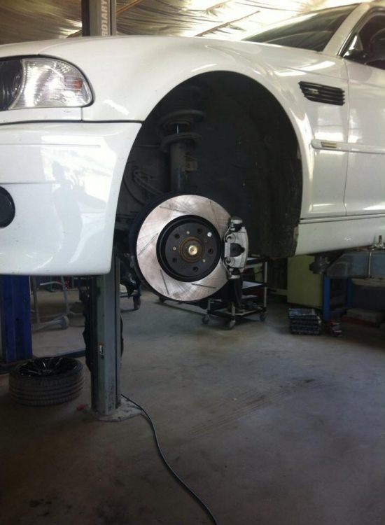

Oui on a aux 4 coins des disques stoptech et plaquettes pfc . Et mettez au moins des durites avia avec motul rbf 600 ou 660 ... Ça freinera pas extrêmement plus fort que l'origine mais plus de bruits bizarre et ça encaissera pas trop mal des sessions de 20,25 min . Perso les disques je les ai depuis 2 ans facile et il ne tire pas du tout la tronche !

Et pour les disques toujours en 325mm
au début j'avais pris les plaquettes stop tech qui vont avec . Puis je suis aussi passé au pfc qui ont + de mordants
