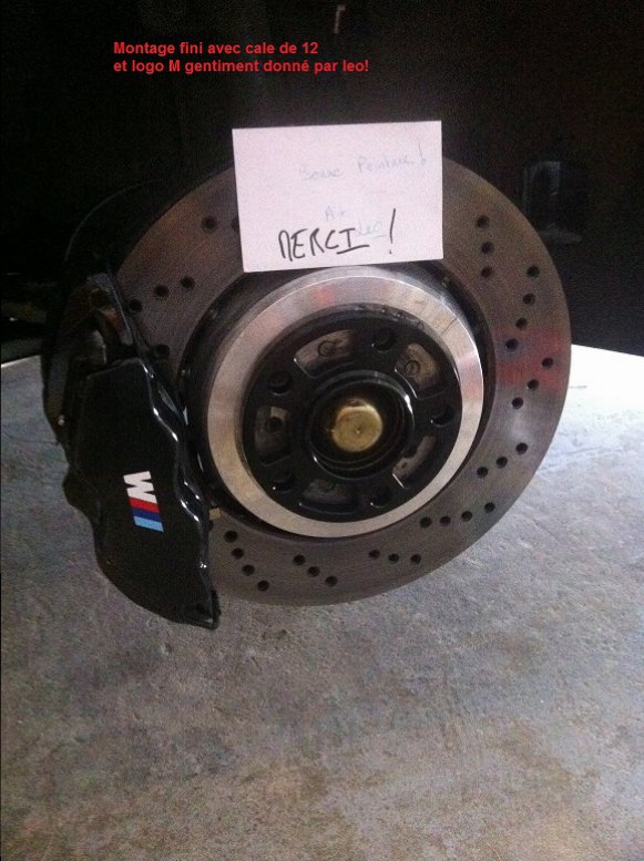

Intéressant, as-tu eu besoin de cales pour rester en 18 ?
J ai des cales mais pas du tout à cause des disques csl, mais des étriers brembo de ttrs.
cela na change que le diametre, pas l épaisseur. Tout rentre sans pb..
par contre, on trouve des stoptech qu en dimensions origine?? Pas vu de stoptech en 345 (dimensions csl )..
Oui, on en trouve en dimension d'origine. J'en ai trouvé au USA et France.
Je ne comprends pas ce que change tes cales ?
Modifié par -JM-
@GEBm3 c'est vrai que tu as fais un montage comme Leopolo. Ca reste abordable encore pour un bon upgrade :oui:
Il y a 1 heure, -JM- a dit :

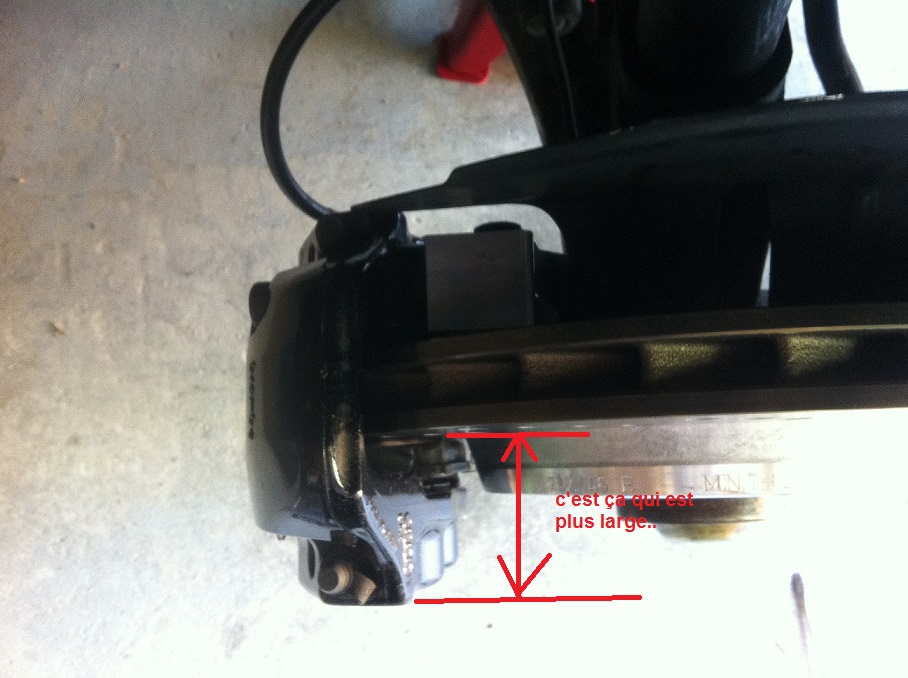

ben en fait l'étrier 4 pistons est beaucoup plus épais que le mono d'origine, et surtout côté jantes... donc du coup ça frotte..mais pas sur le diamètre intérieure de la jante, juste sur la face verticale intérieur de la jante. L'élargisseur décale la roue vers l'ext, et du coup ça frotte plus.
Mais toi, si tu montes des CSL, tu gardes tes étriers d'origine. Tu changes juste la cale d'étrier (pas la cale élargisseurs de voie, hein..). Tu décales donc en diamètre, mais pas en épaisseur. Et en diamètre, je te confirme, ça passe!
56d99ed7112c5_etriersBrembo-TTRS-1.jpg.e
il y a une heure, ///kipiou a dit :
oui...200 euros les étriers...ça va. à cela tu rajoutes des supports étriers, 150 eur, puis des durits avia d'adaptation (un embout audi, un embout BMW), pour env 110 euros.
photo:
56d99eb1c1f05_etriersBrembo-TTRS-2.thumb
ce n'est pas des embout spécifique Audi ... c'est aux normes
il faut des durites sur mesure avec embout coudé ou banjo ...
ça fait deux fois déjà que je fais le montage ...

exact... c'est un raccord banjo qui a été monté...
Il y a 1 heure, GEBm3 a dit :
photo:
Maintenant j'ai compris, merci :)
