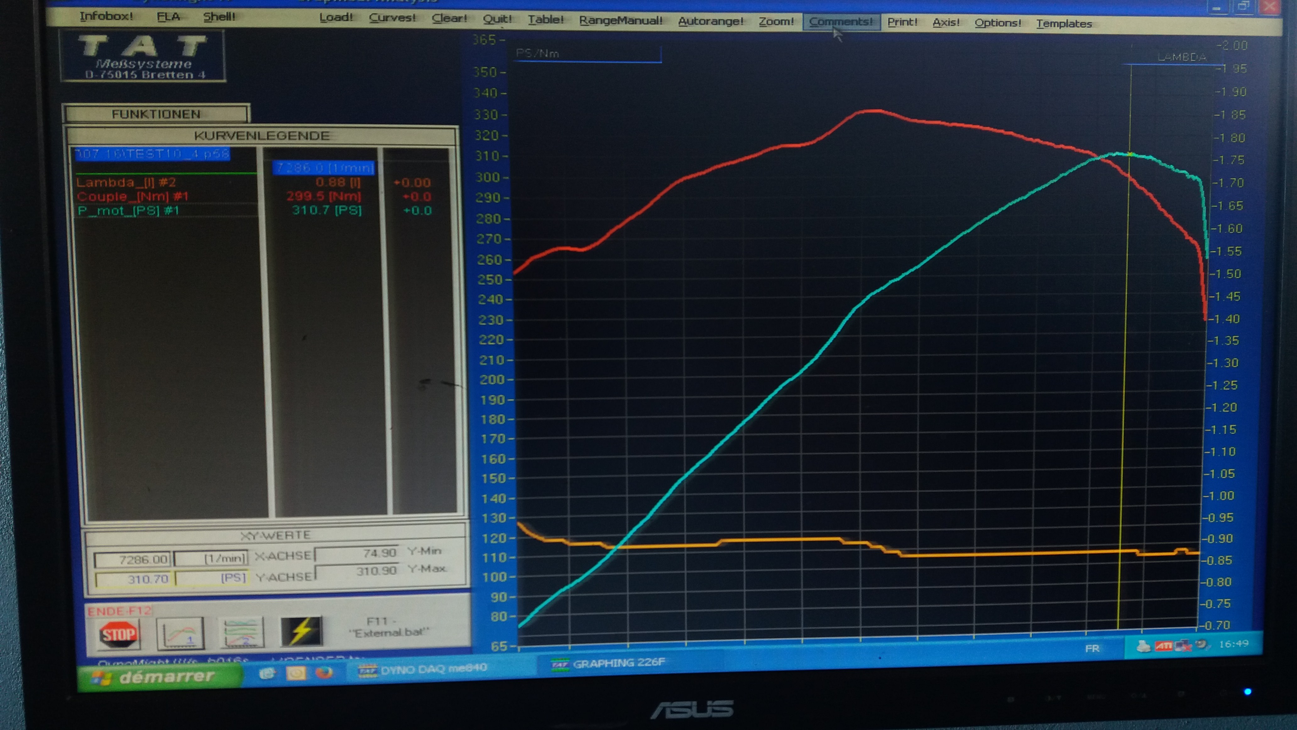

Hello passage au banc aujourd'hui : 310,7ch à 7300tr/mn
Pour une m3 3.0??

Il y a 3 heures, ///kipiou a dit :
Pour une m3 3.0??
Yes 3l tout rond...:)
Moteur refait à neuf,  segmentation, coussinet, culasse rectifié côté maxi, guide et soupape neuve, vanos refait à neuf,  AAC échappement décalé, decata, carbone M, injecteur passé au ultra son, régulateur de pression 3l2, bougie iri, boite 6 ( n'apporte rien ) stock elle a sortit 289.8ch
Il m'a cache annoncé on aura plus de 305ch......avec toutes les 3l qu'il a fait je suis en dessous des Alpha N et au dessus des 3l standard.
Le couple max à légèrement augmenté et décalé. Le Pmax à 7300tr et ne chute pratiquement pas jusqu'à 7800tr
De plus on avait 37" degré dans le hall malgré le ventilo !
Bref la différence est perceptible ! !
Couple et rage sont au rendez-vous !
Après 2 ans de prépa et 3 passage, je reste satisfait du résultat. Reste à monter un couple court et passage à 40%__25% sur le totobloc.

@APSUA_M3_67 nickel comme résultat pour un 3l!! C'est bien mérité vu l'investissement ;)
