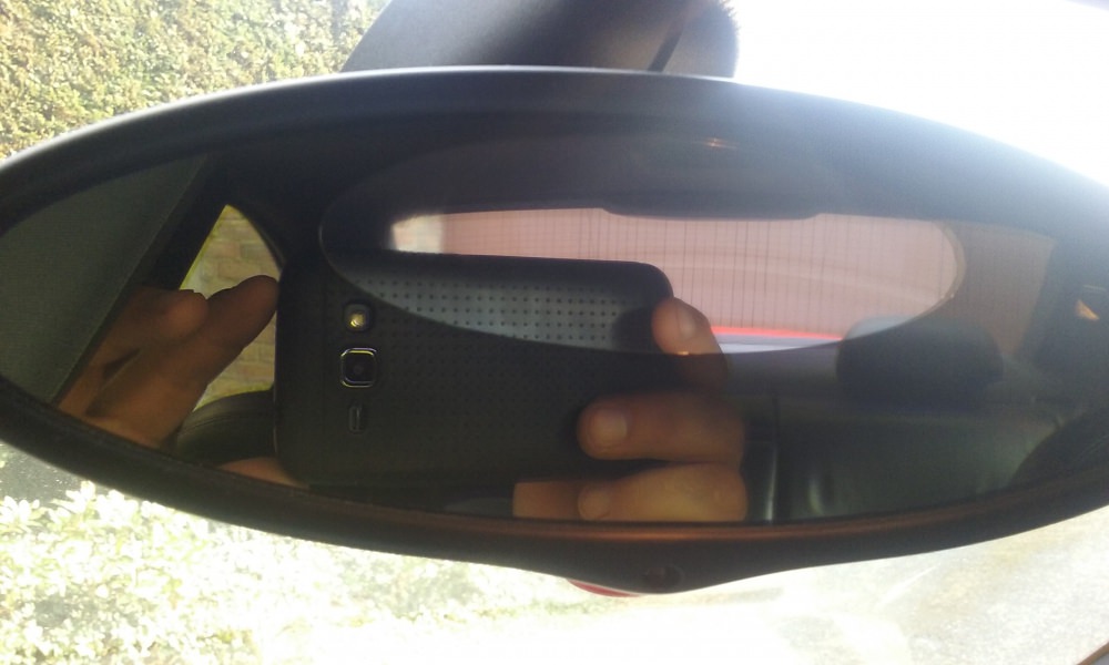

Je déterre le sujet mon rétro electrochrome est H-S on voit du liquide noir a l’intérieur. Pas envie de mettre une fortune là dedans il n’y a pas possibilité de vider ce liquide pour récupérer le rétroviseur classique?
Modifié par Titi29
Ajout photo
comment_888207
Mets un rétro normal tu te prendra moins la tête..   je ne suis vraiment pas sur que tu es un résultat fiable en tentant ton projet .. À  essayer pourquoi pas. .
