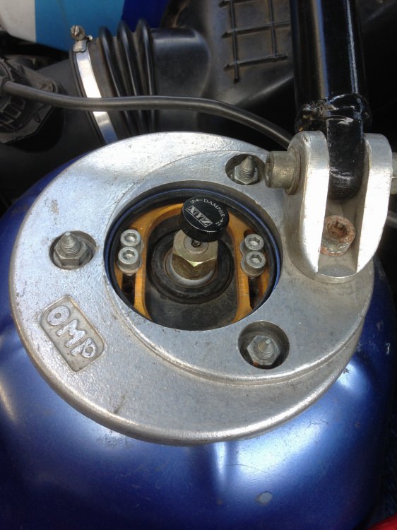

Voici ma coupelle.mais depuis la photo je lui ai fait faire un tier de tour pour que le reglage agisse en biais (un peu de caro et un peu de chasse) mais bon je suis vite limité par les vis.
