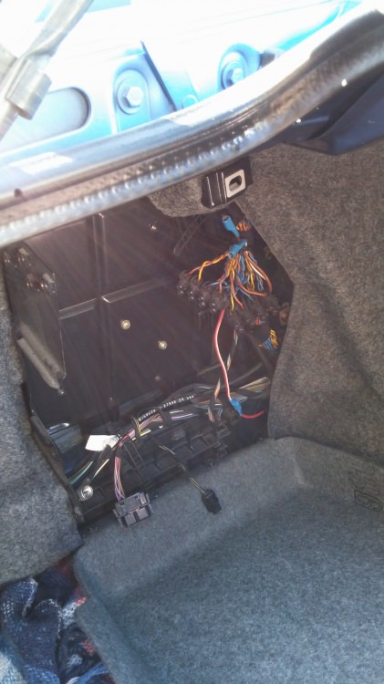

Quelqu'un aurait des photos de la centrale téléphonique d'origine dans le coffre a gauche pour les coupés.
C'est aussi l'emplacement de l'ampli harman kardon, mais je suis en train de remettre cette partie d'origine et je sèche un peu sur ce qu'il me manque, j'ai aussi une prise d'antenne male dans le coffre en vrac, du coup j'imagine que sur les modèles avec téléphone il y a le receteur radio dans le coin.
Si quelqu'un à ça dans la sienne je suis preneur d'informations.

Je n'ai plus rien justement...
Cette partie de l'auto à été vidée.
