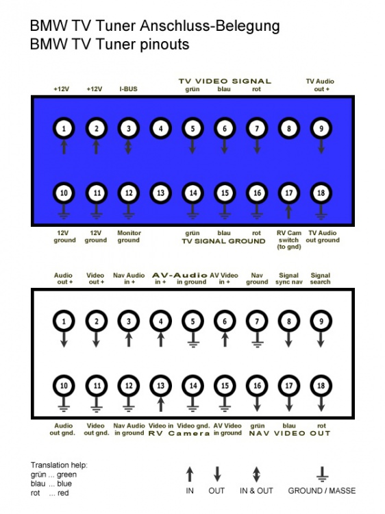

Salut je voudrais branche une paire  de rca sur le module bm54 sur E46 j ai réussi a trouver le schéma des 2 connectiques arriere du bm54 (fiche noire et blanche ) Mon but et d installer un mirrorlink afin de retransmettre l affichage de mon tel sur l ecran

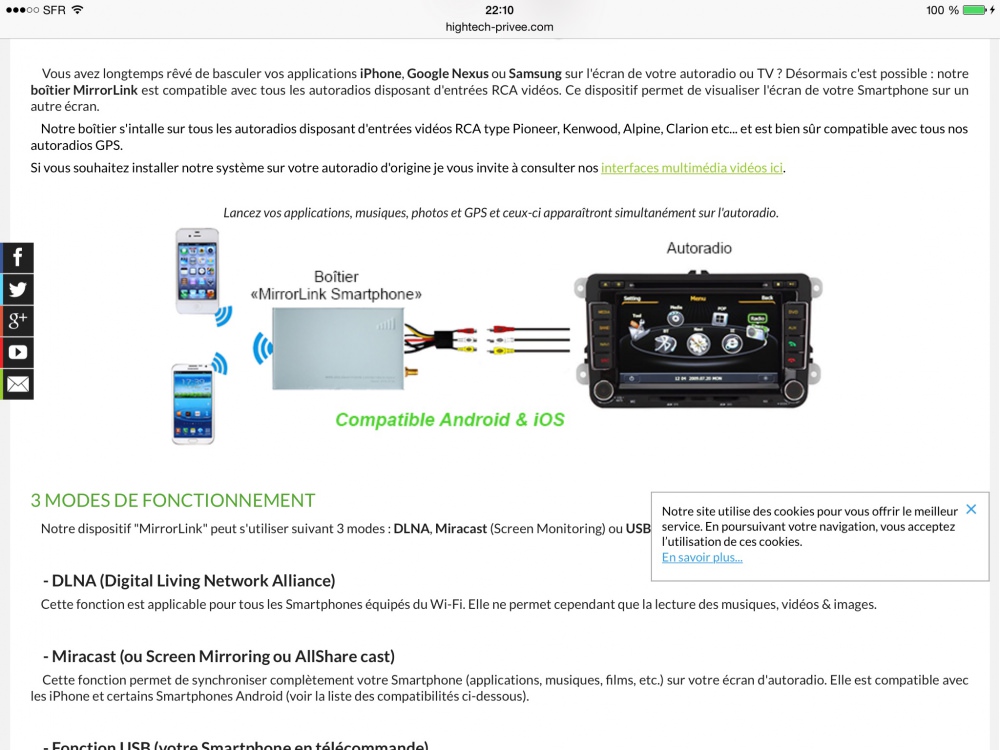

je voudrais installer un module mirrorlink sur le module bm54 mais pour sa je dois rajoute sur les connectiques (noire et blanche du module bl54) une connectique rca pour branche le module en question
mon but et de retransmettre l image de mon tel sur l ecran video gps
J ai les plan des 2 connectiques , sur quel pôle je dois me pique

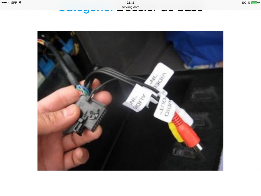

image.jpgJe voudrais arriver a sa

moi j ai acheté le cable tout fait pour ne pas m embêter et j ai branché un cable+conv numerique/analogique pour avoir la Video de l iPhone sur le gps d origine.... C est bien pour les dessins animés des enfants mais c est tout! La qualité de l image est à la hauteur de la résolution de l écran et présente donc un intérêt très limité.... Je te dis ça pour que si tu te lances, ce soir en connaissance de cause! ;-)
