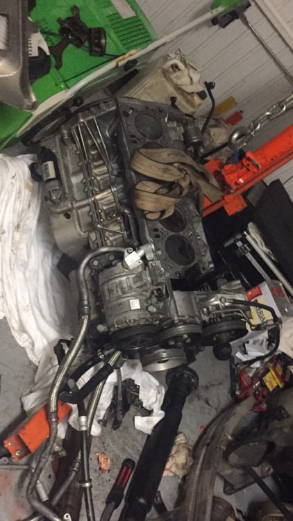

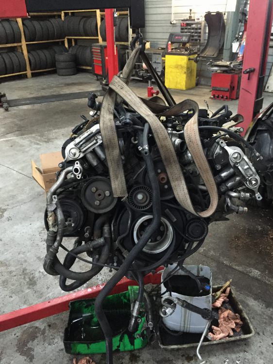

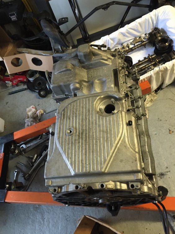

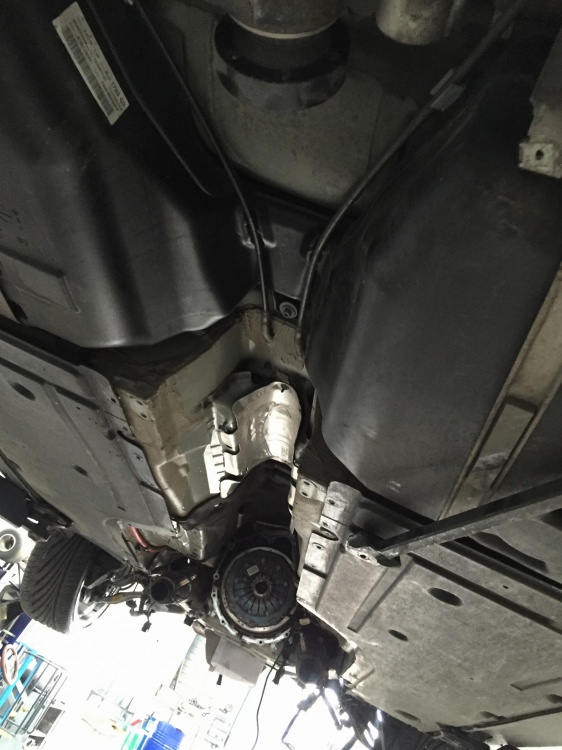

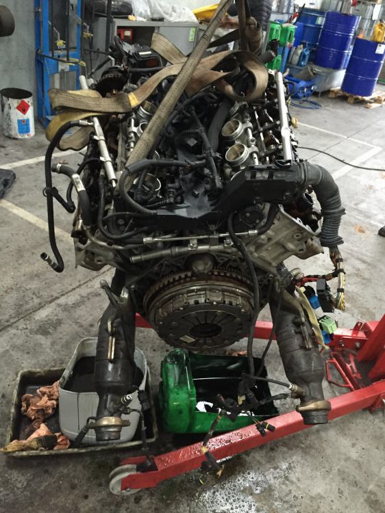

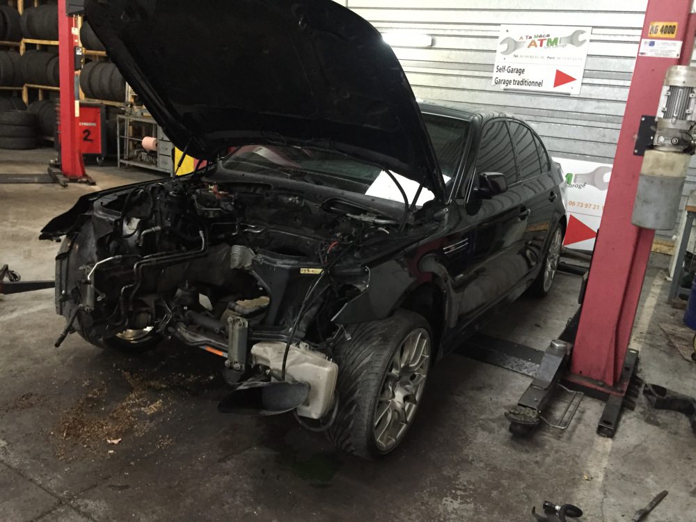

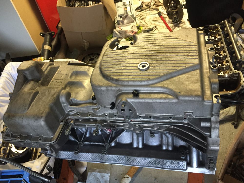

Une bonne matinée à enlever ce fameux v10 mais sa a fini par payer un bon nettoyage de caisse  s'impose à présent vu la place qui  y'a on va en profiter pour tous reprendre ! ne parlont pas de la graisse lol:):):):):) merci à mon ami Thomas pour son coup de main

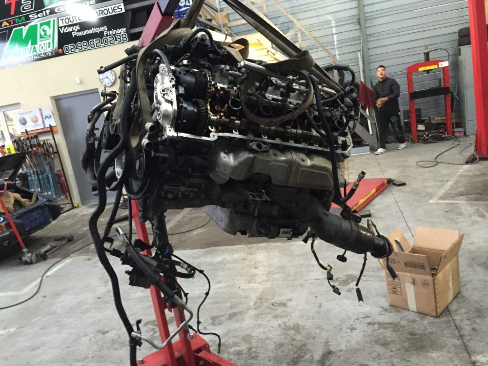

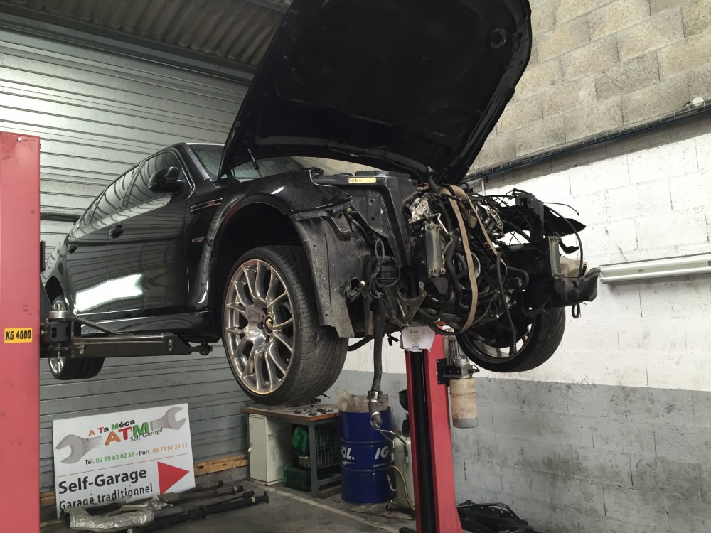

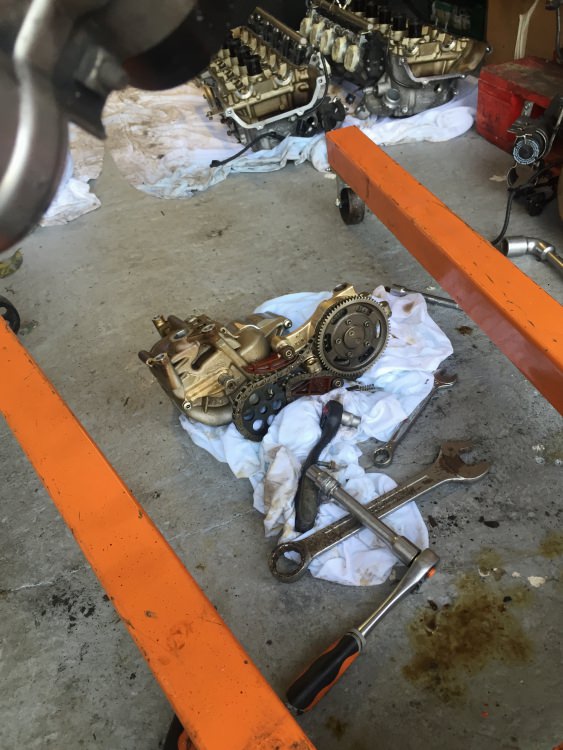

Me revoilà avec du nouveau je vous poste quelques photos

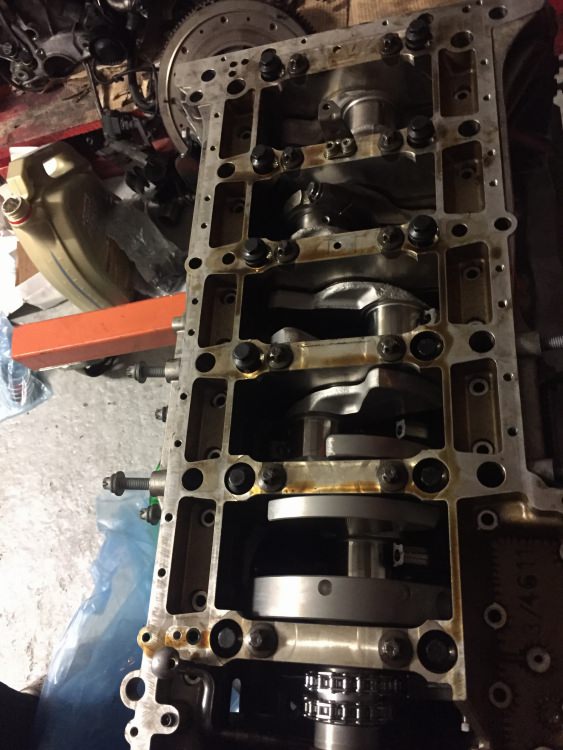

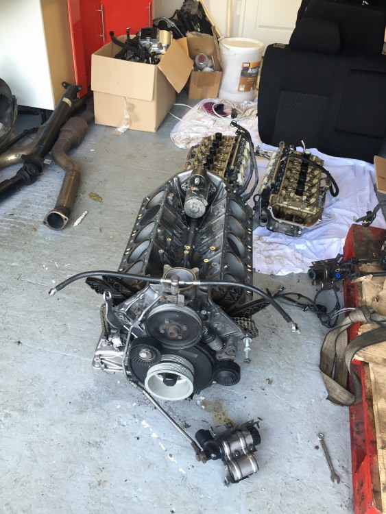

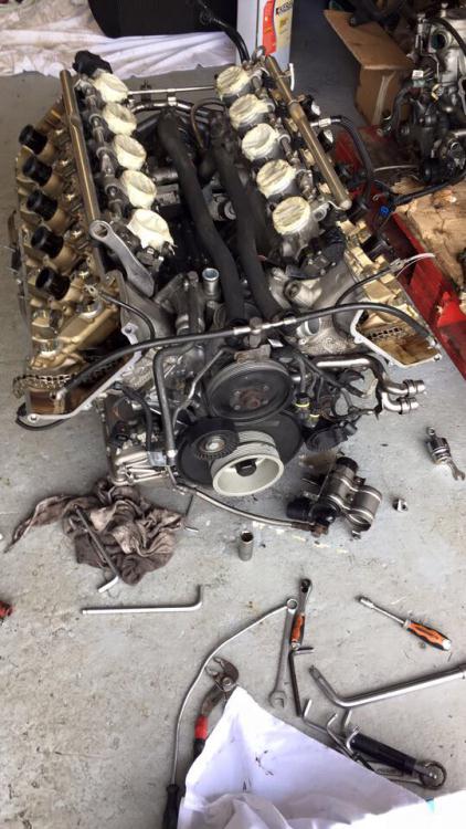

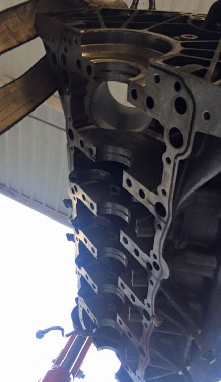

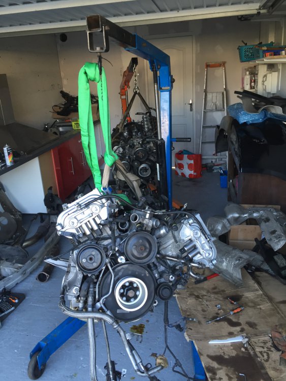

On attaque le démontage moteur tournant  moteur acheter 2000k bruit coussinet 73000km certifié

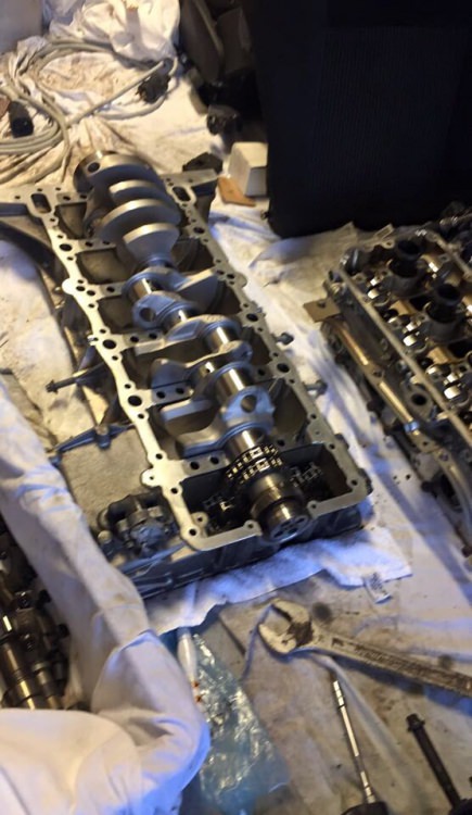

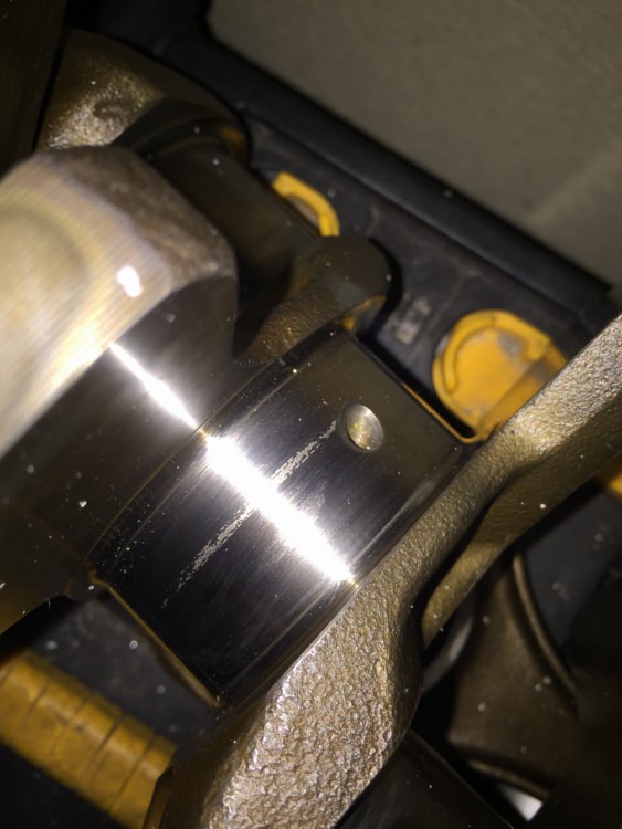

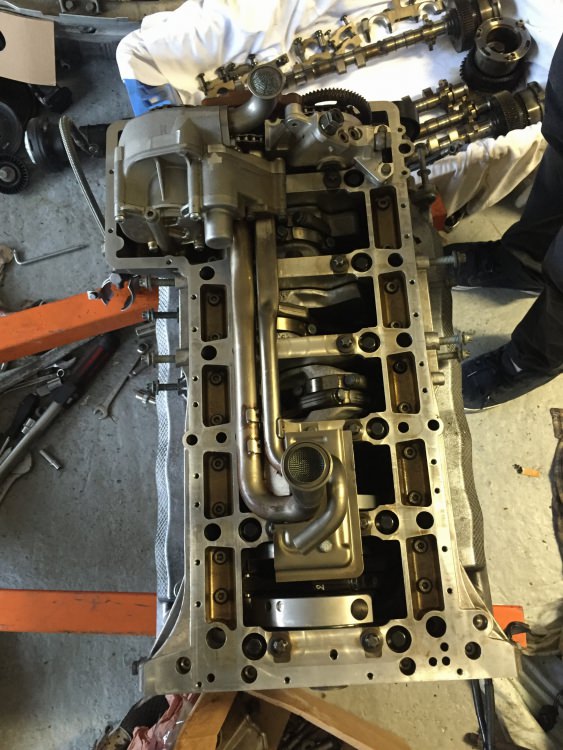

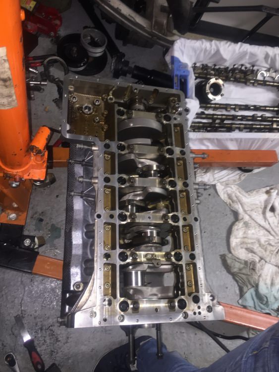

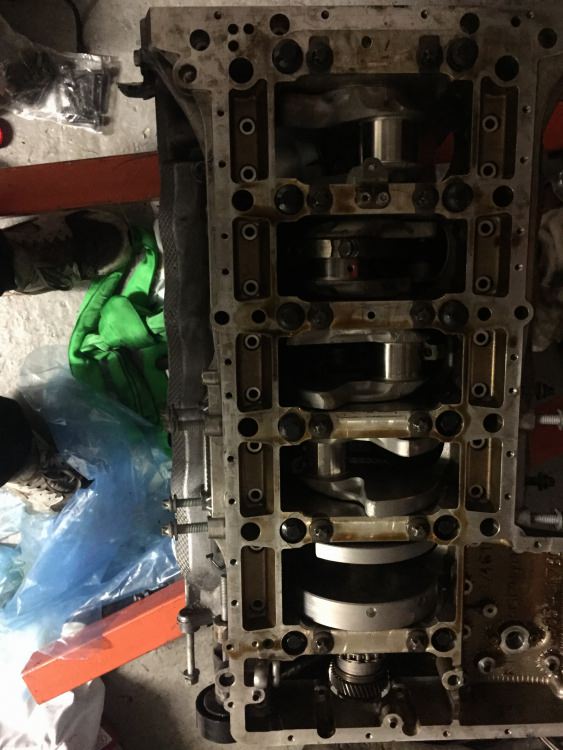

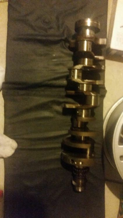

Et la surprise coussinet manquant sur la bielle numéro 1 vilebrequin marqué et bielle 1 et 2 également je décide donc de le demonter et je m'aperçois également qu il etait marquer au coussinet de palier !
Pas de rectif pour ma part !!

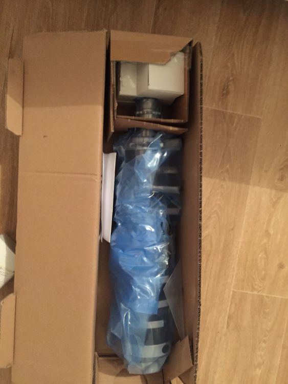

vilbrequin neuf acheté 2100K cher Bmw
heureusement que j ai un moteur en rab en pièces cela va m éviter de racheter 2 bielles

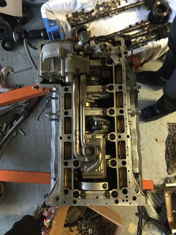

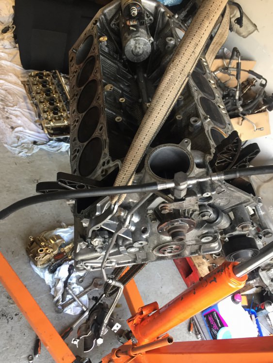

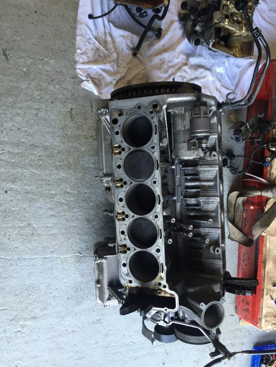

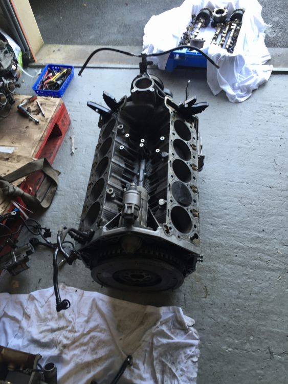

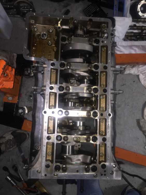

c'est parti semelle et vilebrequin tomber j attaque le déculassage pour voir ci je n'est pas d'autres surprise ! J'en profite pour sortir ces deux magnifiques bielles ovaliser lol !
Ps: pas d inquiétude les gars le bloc est poser sur tampon :nickel10:

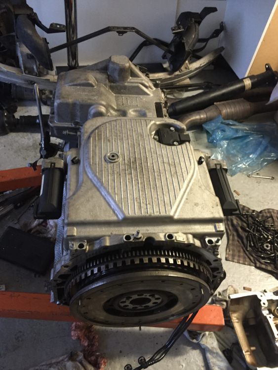

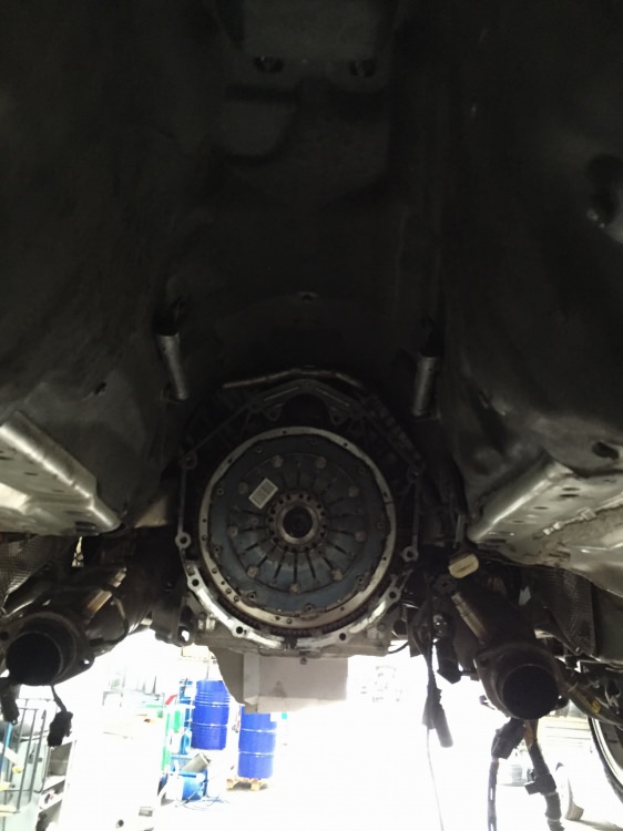

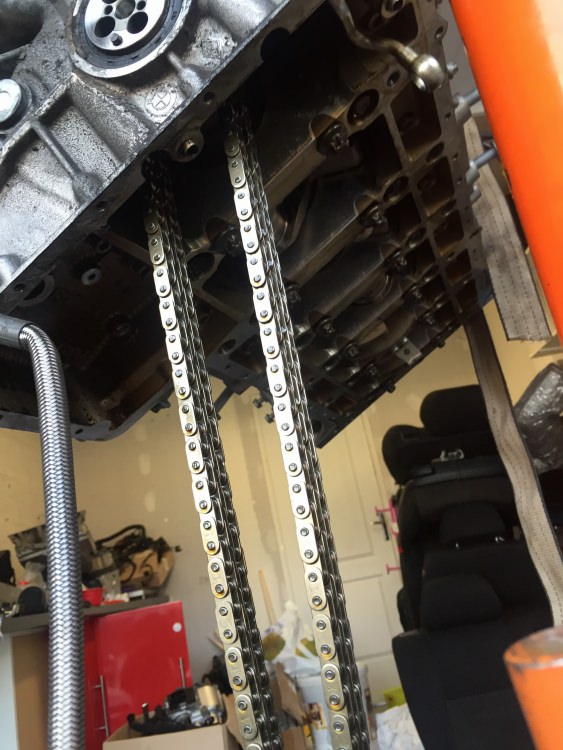

Et bien aucune surprise hormis ces deux bielles ! :oui: je suis content ... On attaque donc le remontage sans oublier les couples de serrages de l'huile et de l'huile de coude lol  semelle moteur en escargot et à desserer plusieurs fois car vis neuves vis de bielles également et serrage deserrage à faire 3 fois également  je commancais à fatiguer :-D  ! On remonte tous Sans oublier de tous nettoyer pièces par pièces   Également avant le remontage !
