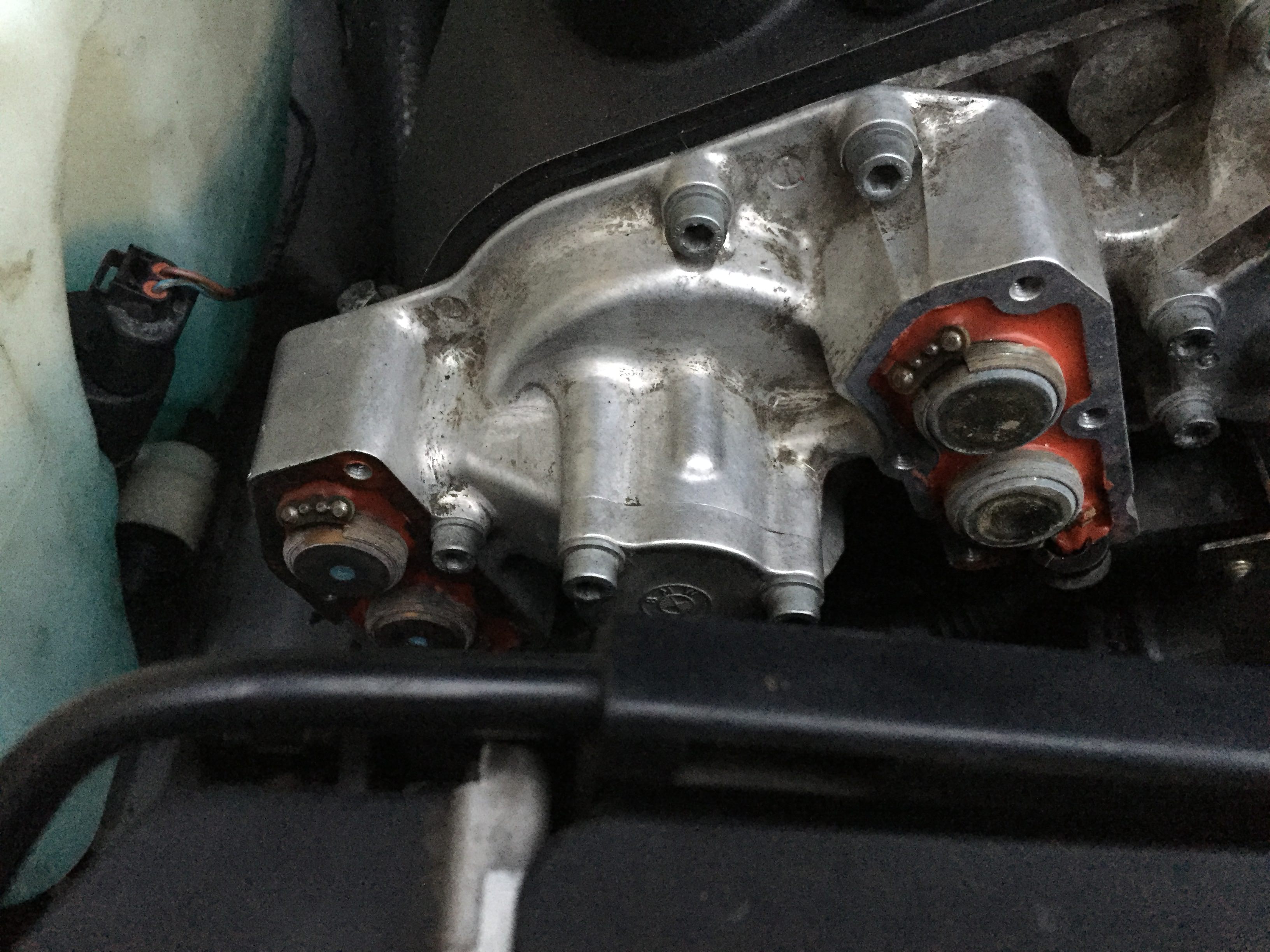

Bonjour les amis mon projet de swap etant terminer jai un souci depuis une semaine le moteur tourne mal au ralenti tres connu de ces moteurs j'ai verifier tous les points allumage filtres branchements ras
parcontre me suis rendu compte que mes electrovanne été emprisonner par de la patte loctite orange donc premier geste commande des joints électrovanne.
Nettoyage de cette vulgaire patte fait par un pro que je ne siterais pas remplacement de mon capteur papillon toutes mes durites admission.
Avant démarrage j'ai amorcer en direct les électrovannes +&- les électrovannes clique bien comme il faut démarrage toujours pareille mais après 3/4 minutes jentend le ralenti augmenter et le moteur tourne a merveille j'ai rouler 100 kilomètres sans souci puis ca revient le moteur tourne sur 5 pattes donc je refait mon amorçage et pareil ca revient stable j'ai fait des recherches sur le forum plusieurs dentre nous a eu ce souci j'ai lu comprendre que il y a des diodes dans les connecteurs de branchement et que cela fait court-circuit en sachant que les alim de mes électrovannes a ete refait par le même pro
dernière précision avant d'enlever la patte je navais pas ce fameux pchiittttttt du vanos maintenant que tous et d'origine j'ai mon fameux pchiittttt tt :) prouve que mon vanos et étanche et que les électrovannes respire bien et fonctionne bien enfin je pence
vous constaterez qu'avec la chaleur du moteur les électrovannes sont oxydés

wahou...... je ne sais pas si cela avait une quelconque utilité de remplir de patte mais c'est du bon boulot de goret lol

il y a 59 minutes, ACS3 a dit :
c'est d'origine  la pâte Orange , c'est pour pas que les electrovannes vibrent .
Ah bah merde... du coup.  lol.

Il y a 4 heures, ACS3 a dit :
Peut etre mais ca été refait la ou j'ai acheter le moteur mais mon problème n'est pas la pâte lol
mon problème et électrique j'ai un doute de ces fameuse diodes dans les prises des EV es que je doit les changer a votre avis ou pas
