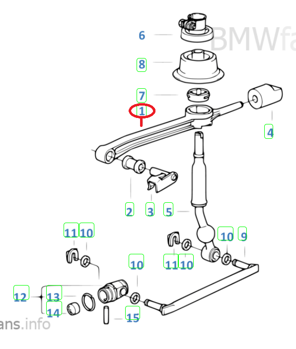

Je suis entrain de monter un Cae sur mon M et je sèche sur la dépose de la traverse du bras de commande qu'il faut enlever.
Il y a t-il des personnes ici qui ont monté ce shifter / faut-il déposer ou basculer la boite pour enlever le bras de commande?? ou alors autre technique ??
Pièce n°1 ci dessous.

C'est pour E36 mais ça peut aider
Merci ÉGA, ça à l'air de passer sans tomber la boîte.
je vais la jouer comme ça

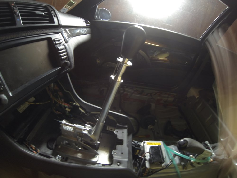

IMG_0176.thumb.JPG.52664d0f19ef7c7c44f7d
mon plus belle achat , beaucoup de bonheur avec :)

Ben en fait , a part les cata qui bloque l'accès et le tige qui tient la boule de nylon a enlever c'est relativement facile.
Tu as changé le selecteur ? certain dise de mettre un renforcé , a mon sens c'est faux 3 ans que je roule avec celui d'origine  ...
Avec un pote on ce pose la question sur les deux goupilles mécanindus dans la pochette.. Le sélecteur d'origine à l'air quand même ultra coriace c'est bizarre je laisse celui d'origine
