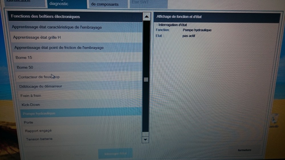

Posté(e) le 25 décembre 201510 a Auteur comment_754349 salut a tous je viens de changer le relais par un commandé chez bmw avant la pompe se lancait de temps en temps et depuis le changement plus rien voici une photo Signaler
