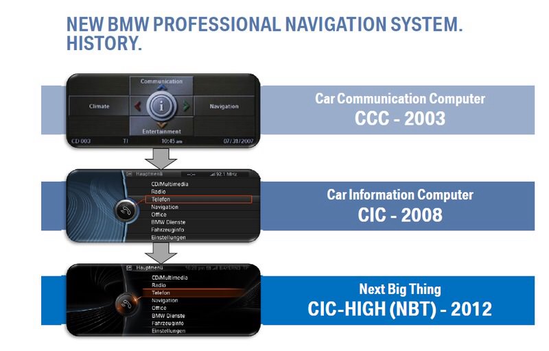

Posté(e) le 20 juin 201610 a comment_790082 Oui avec ca tu peux remplacer ton Idrive 1 par le 2. Dans le lien leboncoin que tu as cest bon tu as lecran HD le CIC et le controleur. Le CIC en gros cest comme lunité centrale toi sa sappele un CCC. Et sur les nouveau maintenant pas les E mais serie F cest NBT. Signaler
Posté(e) le 20 juin 201610 a comment_790099 Faire un retordit pour le faire autant passer sur un NBT directement Signaler
Posté(e) le 20 juin 201610 a comment_790101 il y a 23 minutes, dump a dit : Faire un retordit pour le faire autant passer sur un NBT directement Oui cest sur. apres avoir tout installé y te faut faire une prog chez BMW et cest bon. je ne sais pas si en ayant ISTA P on peut se faire sois même la prog sa metonnerai a voir ... Signaler
Posté(e) le 20 juin 201610 a comment_790103 Il y a beaucoup moins de différence entre le cic et nbt que entre ccc et cic. entre le ccc et cic cest vraiment le jour et la nuit. Signaler
