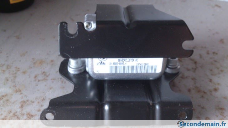

Posté(e) le 1 février 20169 a Auteur comment_762173 Problème résolu !! En faite le capteur de lacet nommé aussi capteur de vitesse latéral était en défaut tout simplement car il doit impérativement être dans son support comme cela il est à la masse on va dire
Posté(e) le 25 avril 20169 a comment_778458 Le 31/01/2016 à 18:18, La Goupille a dit : Avant Il se trouve où ce capteur? Côté conducteur ou passager? merci Modifié le 25 avril 20169 a par theplumber
Posté(e) le 18 septembre 20204 a comment_1043280 Salut je déterre ce poste pour avoir une réponse concernant l'emplacement de ce capteur de lacet svp.
