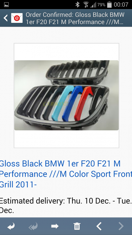

Je viens de commander la calandre noire avec couleur ///M et je me pose la question de la pose ?
Ca doit pas etre bien difficile. Mais qq'un peut il me conseiller ? Par l'interieur ou depuis l'exterieur ? Un tournevis ? Des clips fragiles ?
Merci de vos conseils !

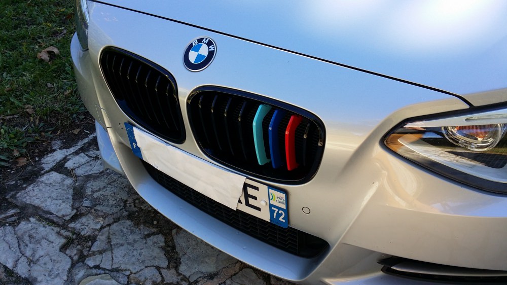

J'ai donc improvisé. Dévisser un peu le haut du pare choc (sous joint du capot) pour declipper les crans du haut des haricots puis tirer comme un boeuf pour les retirer (et au passage casser les ergots du bas des vieux haricots... mais bon).
Posé clippé collé les nouveaux haricots taïwanais nickel. C'est tres joli et m'a fait gagné entre 15 et 20km/h en v.max donc super

Très facile à installer les calandres , il faut juste dévisser les vis du haut du pare choc qui se trouve sous le capot moteur .
Puis tirer un peu sur le pare choc pour pouvoir passer sa main de l'intérieur et pousser les clips pour faire sortir une calandre , une fois la première calandre sortie on peut passer sa main dans le trou de la première calandre pour declipser l'autre , le remontage il n'y a qu'à mettre la calandre en face des trois et pousser légèrement un jeu d'enfant .
Puis re visser les vis du pare choc .

Oui merci du conseil mais ca arrive apres coup ! C'est vrai que c'est facile. J'ai trouvé tout seul. Par contre la qualité des haricots taïwanais ... bof. Les petits ergots sont moyens. J'ai encollé par derriere avec une petite pointe de silicone. Ca n'a pas bougé.
