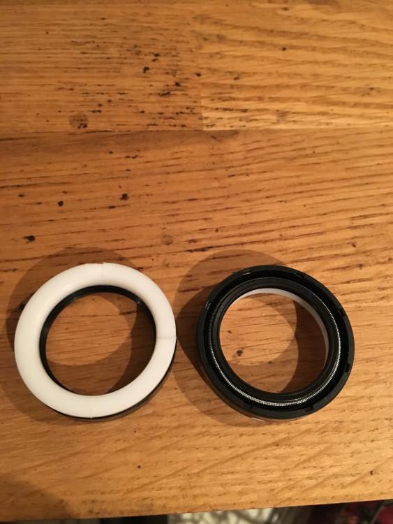

Galère ce joint , au faite j'ai une crémaillère a la maison et elle ne peut pas te rendre service ? je les changer car elle fuyait aussi mais bon si ça peut te dépanné sur ce joint ?
lol, bas si jamais je ne trouvais pas de solution peut être que si, mais je t'avoue que je préférerais trouver ce fichu joint!!!!
Il y a 4 heures, M3motorsport a dit :
Vraiment du beau travaille sur cette gt
j'ai une adresse pour tes joints de crémaillère si tu veut plus d'info hésite pas
bon bas j’hésite pas alors!!!!! qu'est ce qu'il te faut pour trouver ce joint!!!
largeur: 2,10
DIAM EXT: 45
DIAM INTERIEUR : 42,48
Epaisseur du joint: 1,26
et la matière je pense teflon blanc comme ceux que l'ont voie sur les photos. profil rectangulaire.
tu as 24H lol!!!!!
Il y a 7 heures, skitophe a dit :
Beau travail ! C'est quoi les dimensions pour ton joint en teflon ?
euh bas j'ai tous mis au dessus lol

http://www.skf.com/binary/49-131689/Piston-seal-data-sheet-K08-D-F-Slide---11831_1-EN.pdf
Le joint torique et la bague en teflon ne serait pas vendu ensemble  ?
alors plutôt intéressant ce que tu as la!!!!
il sont peut être vendu ensemble, je n'en sais rien. En tous cas c'est exactement ce type de montage que je cherche.
mais ce qui est dommage c'est que D n'existe pas en 45. en diamètre interne j'ai pris le diamètre externe du joint torique, il faudrait peut être que je prenne le diamètre du fond de la gorge....
oui, prend le diamètre fond de gorge ca te donnera le joint qu'il faut je pense. tu devrais avoir 34/35 en fond de gorge.

C'est sa les joint que tu cherche??
on as vue en MP, du coup ce ne sont pas ceux la, mais d'autre. affaire a suivre.
et encore merci pour le coup de main!!
:nickel8: je te dit sa demain
Ding dong sa ressemble plus à sa?
ça sent bon à mon avis...:oui:
j'ai le nez bouché!!!!!!!:parkingboulay:
bas oui sa y ressemble fort en tous cas,  récupération ce soir!!!!!!!  montage demain matin!

LOL, bon bas voila les joints sont à la maison impec sa!!!!!! c'est magic le net!!!!!!
