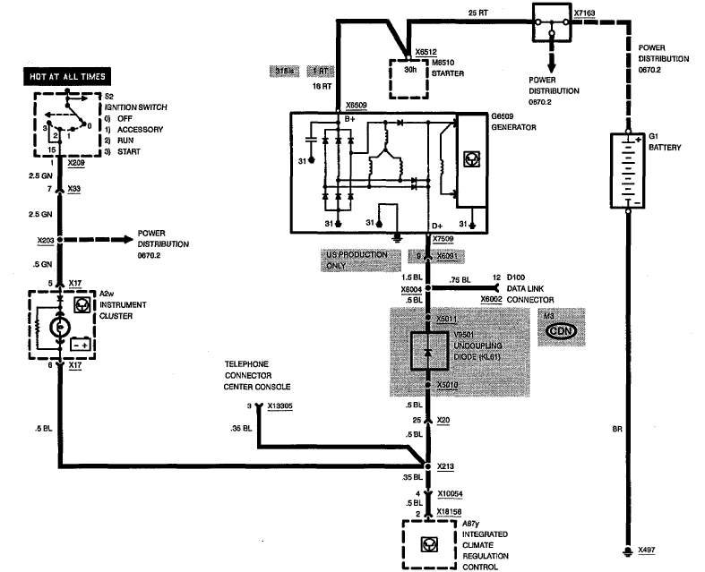

fil 25: excitation alternateur.  Alors là par contre sa merde....... Entre la borne 25 de la prise ronde et la cosse de l alternateur je n arrive pas a avoir continuité....... Donc est ce que sa peut me bloquer le moteur sa....... Se serait bien j aurais enfin un os à ronger....
Il y a une diode entre la pin 25 de la prise ronde (X20) et la borne de ton alternateur. As tu essayé d'inverser les fils de ton ohmmètre pour tester?

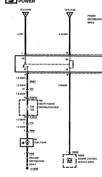

D'après ce que j'ai compris, la ppe à essence ne se met pas en route, mais le relais blanc du DME fonctionne bien.
Donc d'après ce schéma, contact mis, si tu met la pin 1 de la prise du dme (X6000) à la masse (avec une lampe témoin, on sait jamais!), la pompe devrait se mettre en route.

il y a 15 minutes, gegette a dit :

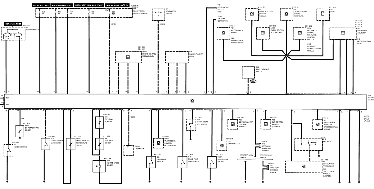

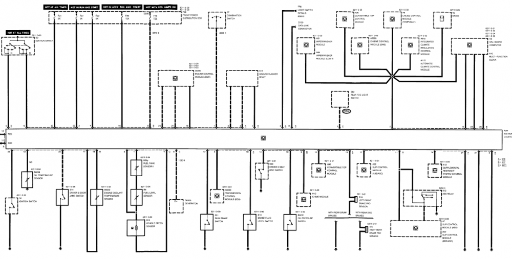

Il doit y avoir un blème aussi au niveau de ton tableau de bord pour que tu ai ces soucis de press, température d'huile....
ça fais quoi quand tu lance le test du compteur en appuyant sur le bouton de remise à zero et en mettant le contact?
et si tu est en forme tu peux regarder les alim en 22, 23 du connecteur X16 et en 4 ,16 sur X17 ainsi que les masses en 24 du X16 et en 3, 21 du X17
Si ce n'est pas lisible, tu as le schéma en page 304 du pdf...:nickel8:

Il écrit en page 21 du topic qu'elle tourne quand il shunte le relais de ppe donc, je lui dit de mettre la pin 1 du dme à la masse pour voir si effectivement c'est le dme qui ne pilote pas la pompe, si c'est le cas, va falloir chercher un peu plus loin, et il y a peut être un antidémarrage du à la centralisée...
