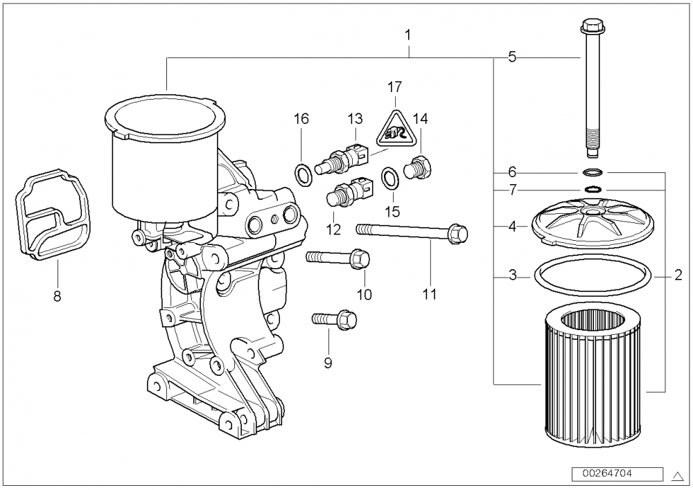

il y a 43 minutes, gagipro a dit :
à mon avis c'est plutôt la sonde ! mais je sais pas si c'est accessible sans tomber le carter.
la sonde est sur le bloc filtre à huile ...
  • Réponses 1.1k
  • Vues 142.4k
  • Bon enfin trouve du temps pour vous donner des news, aussi surtout pour avancer sur la voiture. le ///M fest de Magny cour approche, et j'aimerais qu'elle soit présente au cote de ces copines qui
  • Bon enfin un petit moment pour vous montrer ou en est la voiture !!!!!!   Alors déjà pour commencer des news de ces vitres électrique.  Après avoir changer le faisceaux de porte remplacer le
  • un petit passage éclair car je n'ai pas trop le temps ce soir!!!!! mais j'ai quelque chose à vous dire!!!!!!!!!!!!!!!!!!!!!!!!!!!!!!!!!!!!!!!!!!!!!!!!!!!!!!!!!!!!!! aujourd'hui est un grand jour!
à l’instant, ACS3 a dit :
yen a pas une de niveau dans le carter alors ?
Effectivement, mais comment expliquer que les SMG qui:
- n'ont pas la T° d'huile affichée au compteur
- n'ont pas cette sonde sur le bloc porte filtre  (N°13 si je dis pas de bêtises)
On quand même l'info de T°huile dans le calculo ?
On dérive un peu du sujet initial mais ça peut potentiellement aider à résoudre pourquoi la T° d'huile ne fonctionne pas au compteur
Pas pour m3man(on est en train de lui polluer son topic)
Je parle pour le soucis de m3man, sa T° d'huile au compteur ne fonctionne pas
(Elle ne démarre pas encore ,c est normal )
ok vu
12 OIL PRESSURE SWITCH
13 OIL TEMPERATURE SWITCH

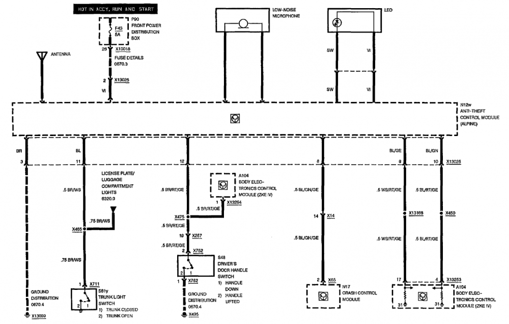

Diagram anti-vol (anti-theft)
et pour le coup du capteur d'accident ET la centralisation :
Pour le Drive Away Protection : la partie anti-vol (anti-theft) liée à la centralisation (door handle) aurait disparue des M3 en 95 (sauf modèles US), mais vu que la GT est un peu mixte, m'étonnerait pas qu'elle l'ait quand même.

il y a une heure, Batoons a dit :
la smg est partiellment multiplexée ...
je regarderai à l'occasion si il y a une valeur temp° d'huile au calculo , mais rien n'est moins sur ...

Pour ta panne
Le module GMIV reçois plusieurs signals venant de divers éléments : ordinateur de bord etc.. dont le switch de la porte conducteur.
Le switch de porte conducteur envoie du 12v au module GMIV (high signal) quand c'est verrouillé et un "Low" signal quand c'est déverrouillé
Ensuite le DME contrôle les signaux High et Low des modules
Si le DME détecte des signaux High il désactive l'allumage et la pompe à essence.
Donc comme il a été dit il faut soit remonter les portières soit regarder pour simuler le signal du switch portière conducteur.
CE QUE GERE LE GM IV
      - Lumière intérieur
      - Centralisation + DWA (Alarme OEM) + interface EWSII
      - Serrures Chauffante si équipé
      - Alimentation des fenêtres et toit ouvrant si équipé avec option one touch
      - Coupure des consomateurs et gestion surcharge
      - Diagnostic
Il faut aussi regarder que l'antenne au niveau du Neiman fonctionne bien
car elle est fragile au niveau de l'arrivée des fils et il arrive souvent quand c'est "trifouillé" qu'il y ai un faux contact avec les fils de l'antenne à sa jonction (de mémoire les deux fils vert) mais bon si tu arrives à faire tourner au démarreur sans shunter c'est que ça doit fonctionner.
Donc il faut contrôler toutes les infos arrivant au DME via le GMIV et le module EWSII
Perso je procéderai comme ça.
1/ Contrôler les infos arrivant au module EWSII (les inputs)
2/ Contrôler les infos utiles pour le démarrage arrivant au GMIV (les inputs)
avec en double contrôle les inputs que l'EWSII envoie au GMIV
3/ Contrôler les Inputs du DME provenant du GMIV et du module EWSII (donc implicitement output de l'EWS vers GMIV)
J'espère que tu trouvera ta panne mais je suis confiant on va l'entendre tourner ce beau moulin.
re edit : Et truc con que ton ordinateur de bord (BC) soit monté et branché si c'est un 11 ou 18 touche avec code car il y a aussi des infos provenant du BC vers le GMIV et EWSII.
Modifié par Ogun
les portes ... on en revient à ce que j'avais dit ...
cela peut paraitre paradoxale , mais ouvrir fermer à la clé , ouvre l'auto ...
c'est assez vicelard , mais il faut ce mettre dans l'esprit des ingés de l’époque ...
tu casse la vitre , car la serrure est impiratable il y a un sur-verrouillage ...
tu t'assoies dedans et tu fais les fils ... bin non ! les portes sont fermées en surverouillage , ça démarrera pas ...
j'ai eu le prob lors de la pose d'alarme avec des conflits entre l'alarme non oem et la base antivol de l'auto ...
voiture fermé à la clé ouverte avec le plip de la télécommande de l'alarme ... impossible de démarrer l'auto , il faut la refermer à la clé , la re-ouvrir à la clé et là c'est magique , ça marche ...
Ben oui c'est sur les schémas en plus.
pour simuler il faudrait rebrancher juste les gachettes électriques?
