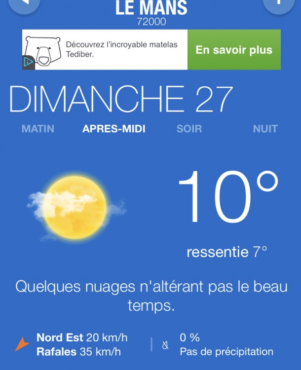

J'espère que t'as trouvé le temps de monter le pont de la gt sur la pistarde pour dimanche parceque
lol, pont refais a neuf en 3,73 et usiner avec 4 disque, sa va envoyer lol!!!!!!! enfin j’espère!
et le mieux dans tous ca c'est que celui de la GT est sur la GT lol !!  et lui refais à neuf d'origine évidement!!
