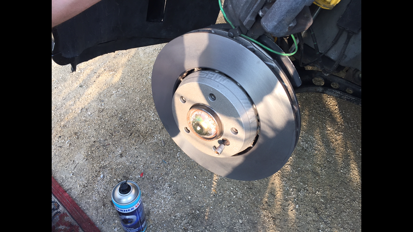

les disques avants sont à l'envers ...
il y a 1 minute, ACS3 a dit :
C'est vrai que tu nous avais expliqué comment les monter avec les ailettes contraire à ce qu'on pourrait penser être le mieux!
il a l'œil le pro.
ouais je sais , je fais chier :perenoel:
mais ça m'a sauté au yeux ...
ps , au passage je pense que les arrieres aussi :ptdr:
Mon auto était montée comme çà, j'ai mis les neufs comme l'indique ACS3, il suffit de se souvenir que l'air frais passe par le centre des disques pour s'expulser vers l'extérieur et on comprends alors bien le montage préconisé par "l'encyclopédie du m3 ACS...."
hello!!! oui tu as raison, je viens de le voir sur la photo !!!! je n'es même pas fait attention a sa en vrai lol en plus un étrier arriere à fais chier au moment de la purge il as fallut redémonter!!!!
tellement de truc à penser pour tous remettre!!!!! c'est un truc de dingue d'arriver à tous remettre et d'avoir toutes les pièces au bon moment j'oublie toujours de commander un petits truc chez bmw!!!
Bref les joies de la mécanique, mais cela n'es qu'un petit incident lol!!!! on devrait sans sortir!!
