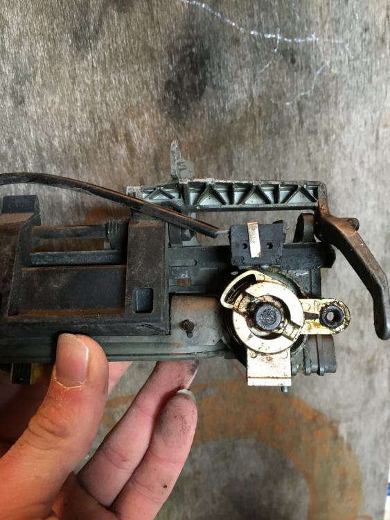

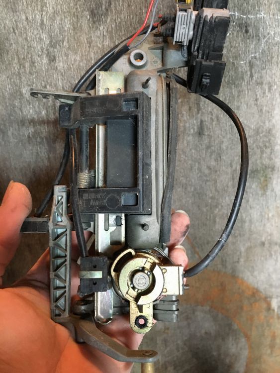

Déjà du mal a trouver du temps, et surtout ces fichues poignées de portes!!!!
elles ont failli partir à la poubelles lorsque je me dit tiens si je demandais à mon pote qui habite pas très loin????, et la, il me sort bas tu fais bien de demander j'allais tous jeter!!!!!!!! oulalalal bas non!!!
du coup directe petit aller retour et la, les poignées étaient les bonnes sauf que c’était pas la même années, sur la siennes tous les switchs n'étaient pas sur les poignées!!!!!!  bref je prend quand même et j'aviserais.
Résultat il est visiblement possible d'installer les switch. Donc je me lance dans les croisements et évidement ce ne pouvait pas être simple. Un d'eux est monté moulé dans une espèce de cire, que j'ai galéré à enlever, il a fallut exploser toute la poignée autour pour le retirer.
voici le switch qui ma posé quelques petits soucis.
bon du coup j'ai pu tous remettre sur la bonne poigné. désolé j'ai pas plus de photos dans le feux de l'action j'ai zapper d'en prendre.
Il a également fallut croisé les barillets afin de garder ma clef d'origine. Pour le cout j'aurais vraiment tous démonté sur cette voiture!!!
