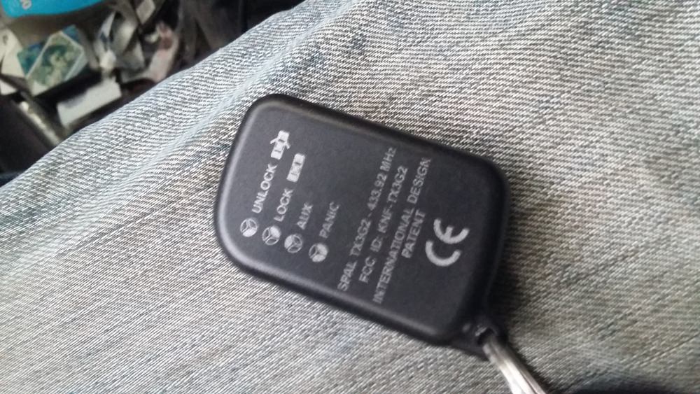

voici le switch qui ma posé quelques petits soucis.
un switch coulé dans la cire? je pense que tu parles de la résistance en forme d'anneau pour dégivrer les serrures ... une option que j'ai sur la 3 litres et qui fonctionne avec les buses de lave pare brise il me semble.
Perso j'ai un gros doute que cela influence l'EWS...t'as essayé de re débrancher les portières? :mrgreen:

il y a une heure, gegette a dit :
bref, ça pète et c'est l’essentiel! ça va te booster pour la suite tt ça! :nickel8::nickel8:
lol!!!!! yes c'est sa !!!!!! je savais trop a quoi servais ce truc de merde lol!!!! le pensais que c’était genre un anneau autour de la clé comme pour démarrer lol!!! bon j’apprends encore des trucs sur cette caisse lol!!!
bas écoute j’étais comme toi!!!! je n'y croyais pas du tout à l'EWS, mais la forcer de voir que maintenant sa démarre.  visiblement il envois un signal en créneau au DME qui permet de donner l'injection et la pompe a essence!!
