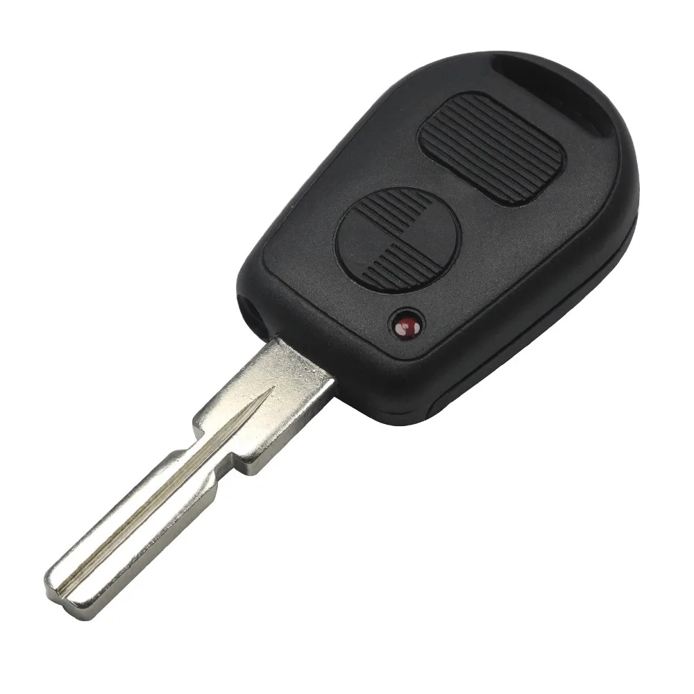

Posté(e) le 25 septembre 20179 a comment_881291 je ne suis pas certain que le contacteur dans la poignée soit présent sur les 3.0 ... car les rares 3.0 qui ont la commande à distance oem , ont souvent une clé à 2 touches alors que les 3.2 en ont 3 , cà c'est une certitude .... 3.0 3.2 Signaler

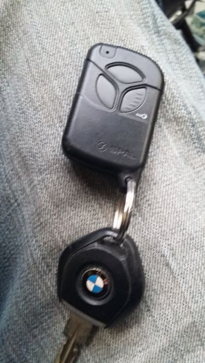

Posté(e) le 25 septembre 20179 a comment_881294 oui , tu n'a donc pas la centralisation à distance OEM tu as ce type de clé , dans le cas présent accompagnée d'une télécommande d'alarme "Bmw serpistar" qui était une alarme montée post-livraison en concession et non pas à l'usine comme les précédentes illustration de clés Signaler
Posté(e) le 25 septembre 20179 a comment_881299 Alarme Spal pour moi...j ignore si cette marque était proposée en variante en concession ? ... Signaler
Posté(e) le 25 septembre 20179 a comment_881312 Il y a 2 heures, ACS3 a dit : je ne suis pas certain que le contacteur dans la poignée soit présent sur les 3.0 ... car les rares 3.0 qui ont la commande à distance oem , ont souvent une clé à 2 touches alors que les 3.2 en ont 3 , cà c'est une certitude .... 3.0 3.2 J’ai eu le contacteur sur les 2 3,0l que j’ai eu celle de 94 et 95 l’actuelle 2 imports allemandes sans télécommande Modifié le 25 septembre 20179 a par julien m Signaler
