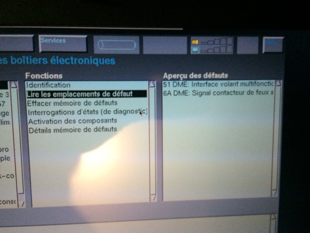

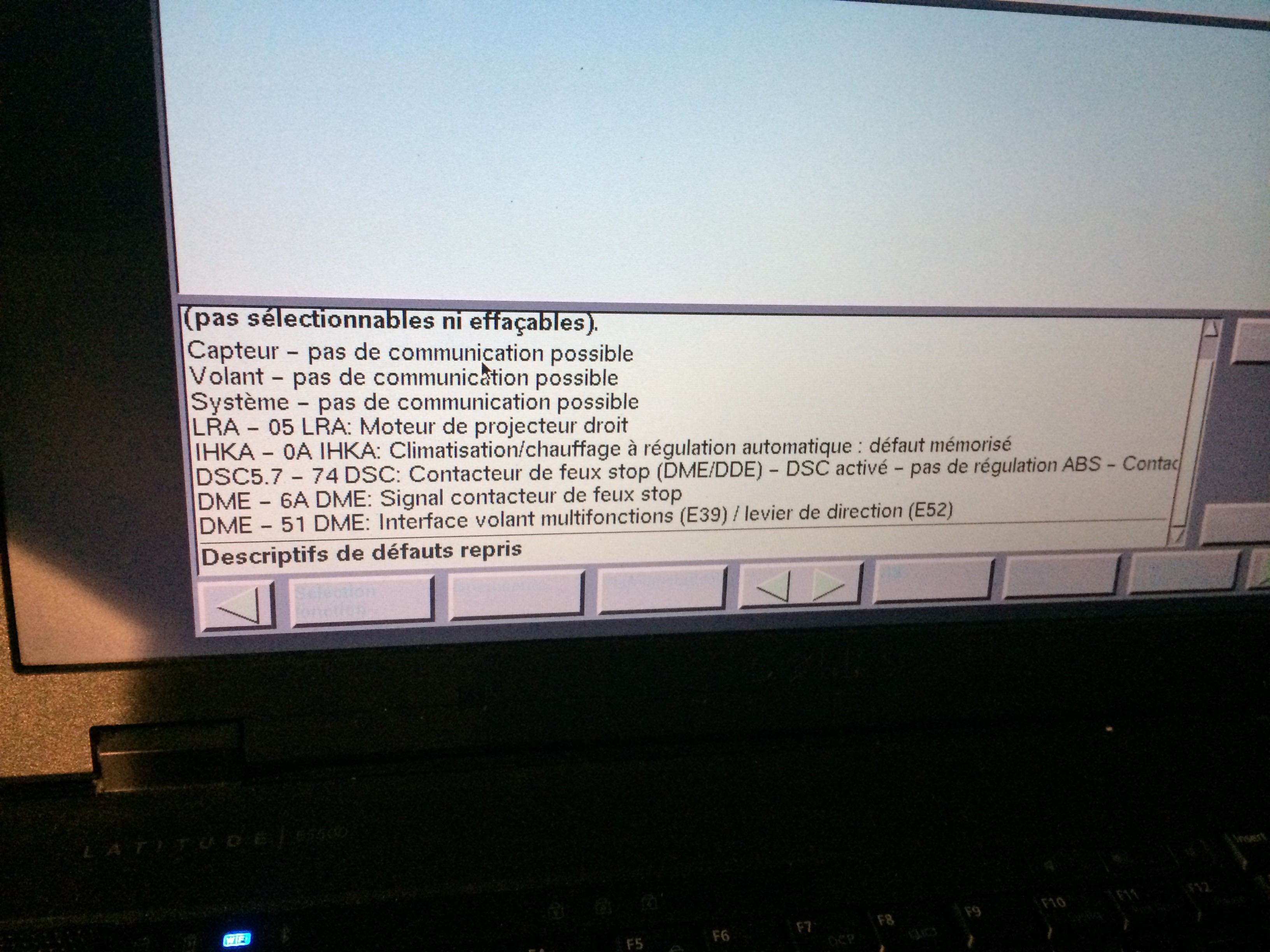

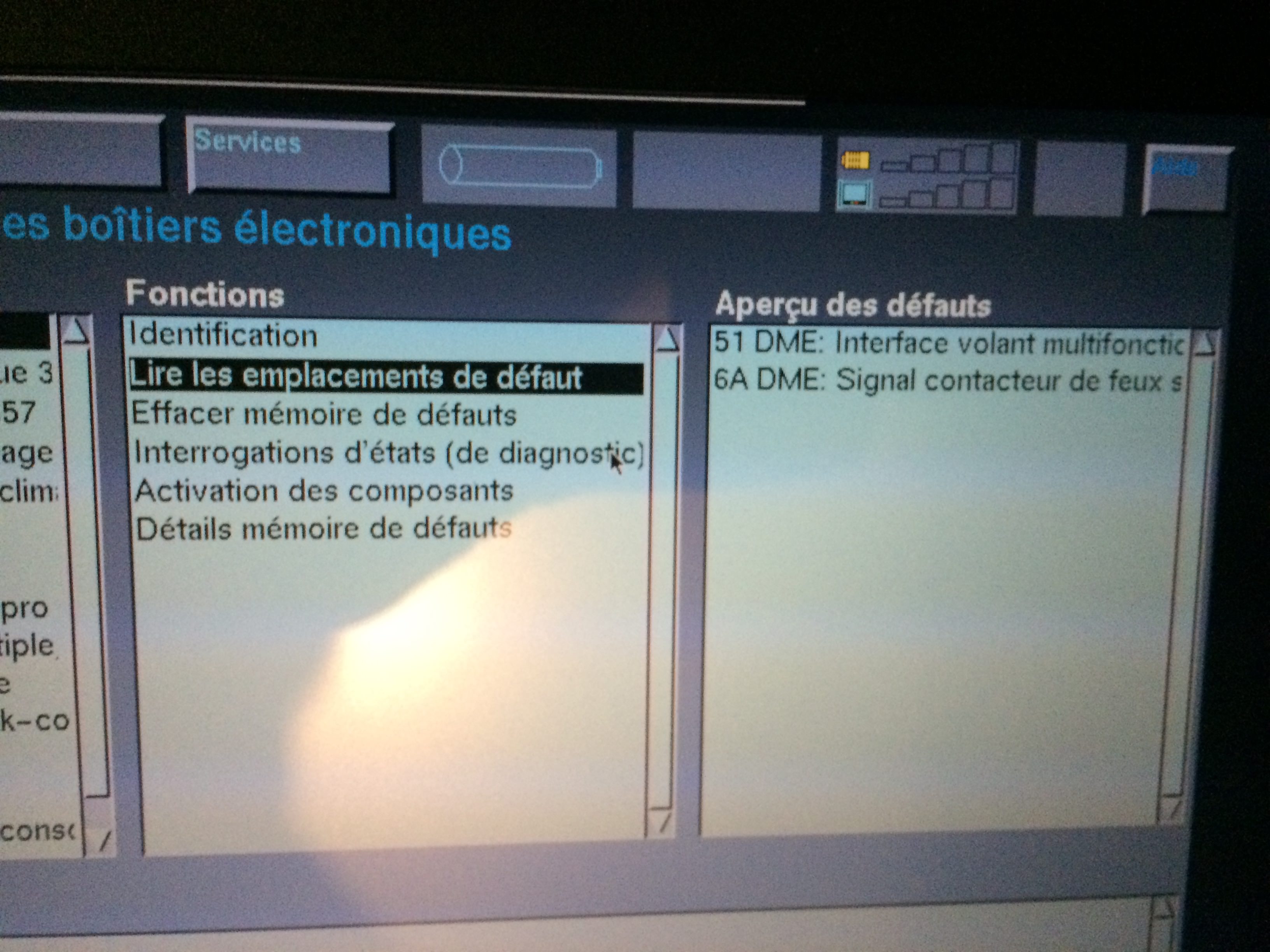

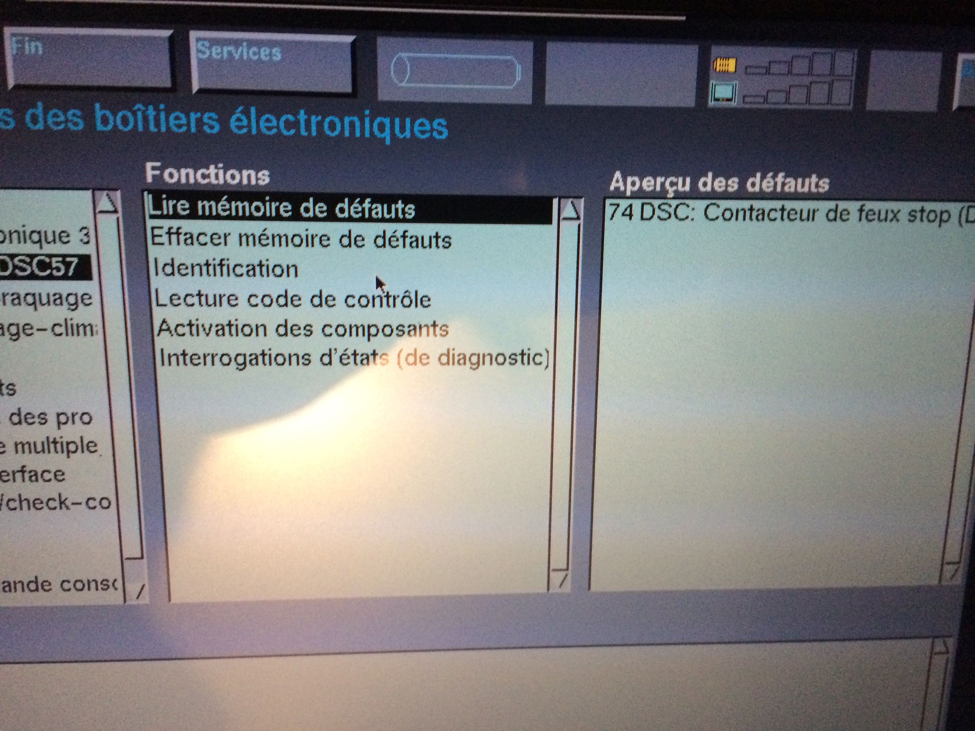

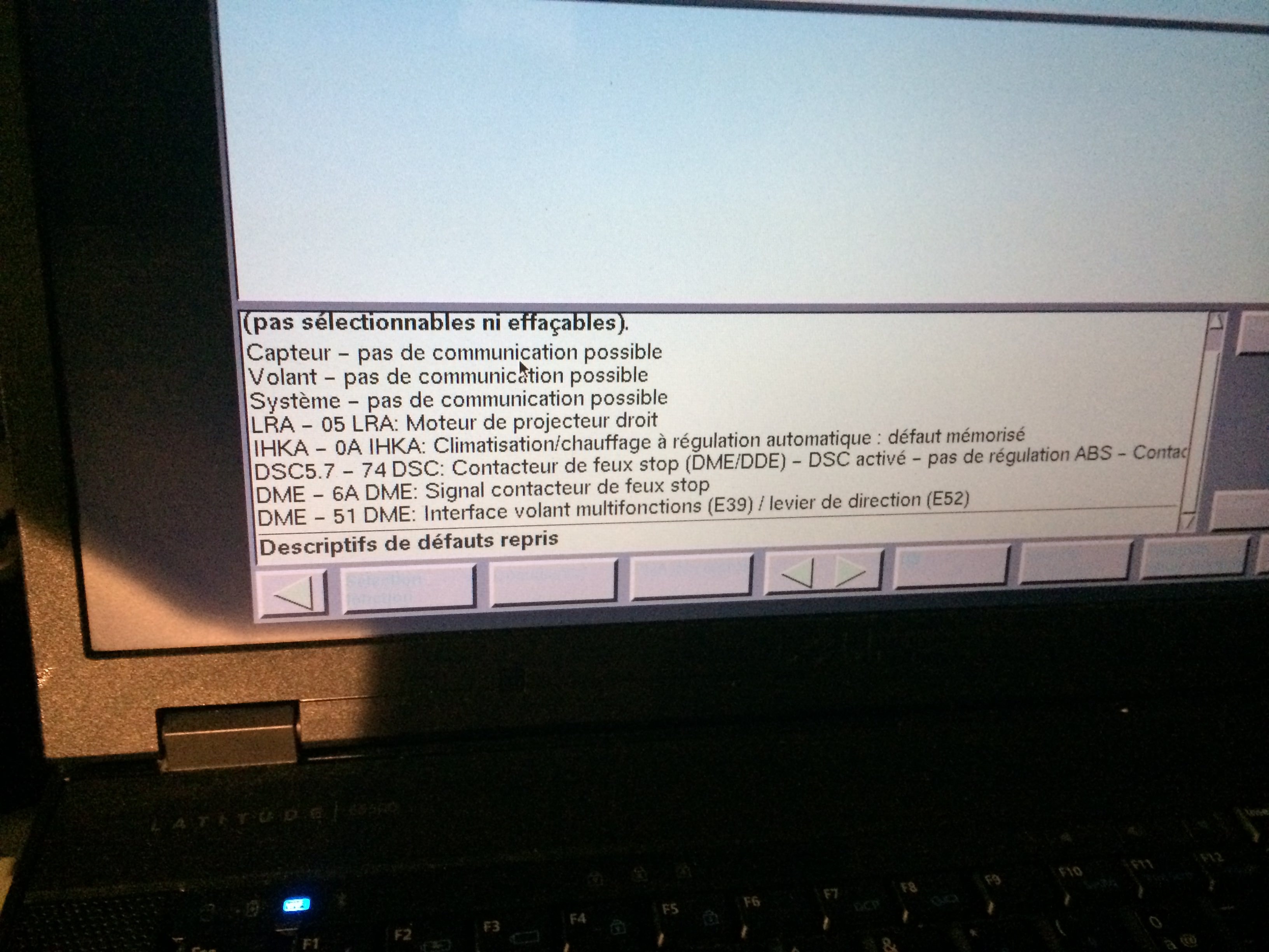

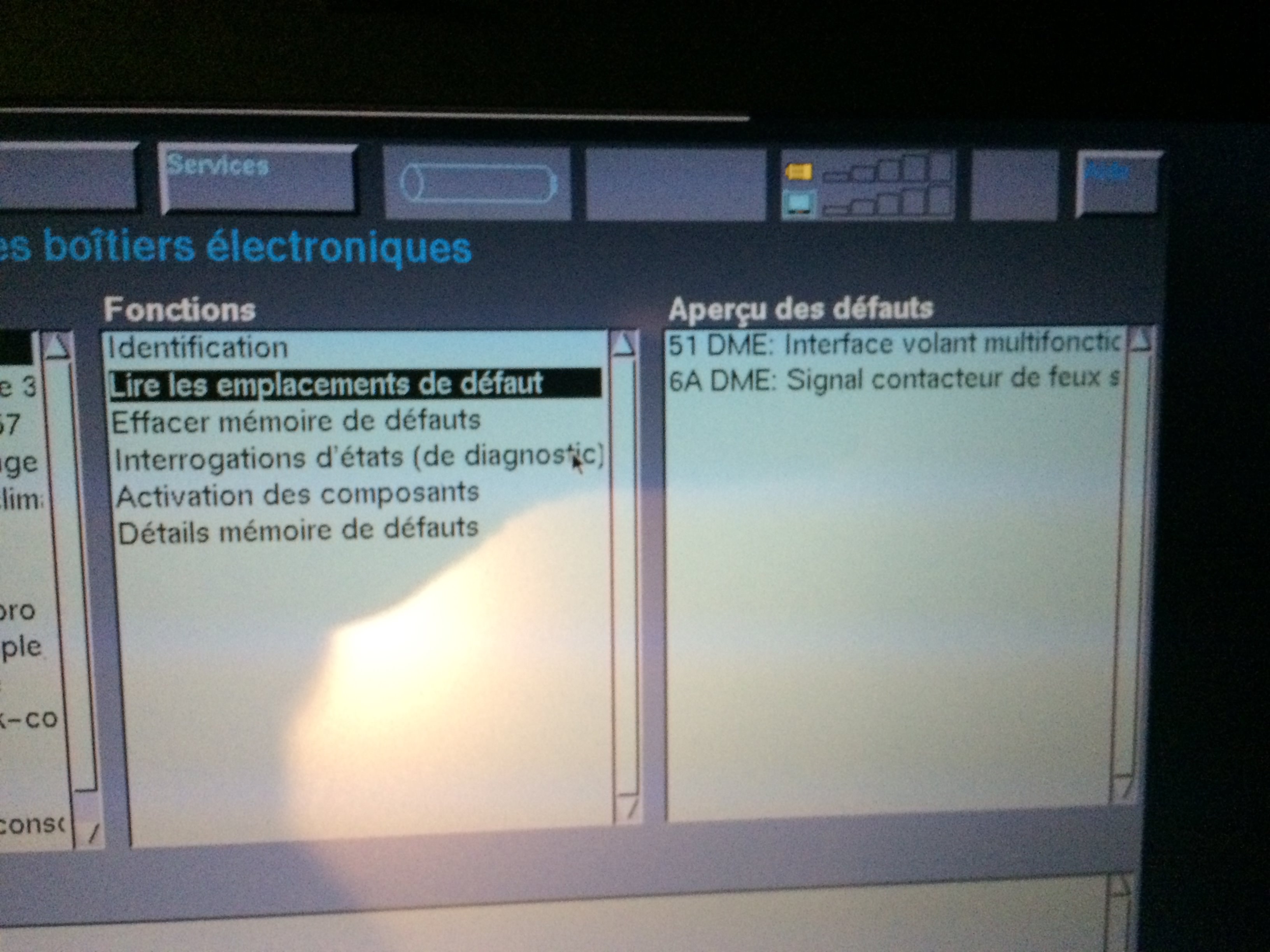

Posté(e) le 21 novembre 20159 a Auteur comment_748518 Bon, passage au DIS à l'instant, voici les screens : J'ai testé les vanos également, ils sont OK. Qu'en pensez-vous ?

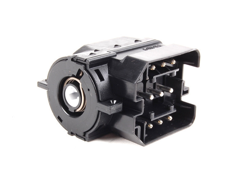

Posté(e) le 15 décembre 20159 a Auteur comment_752543 Salut, n'ayant pas trouvé d'aide sur le forum, j'ai réussi à résoudre ma panne par le biais de mes recherches et surtout grâce à l'aide d'un passionnée ///Motorsport en Auvergne. En MP je peux vous passer ses cordonnés si besoin. Quelqu'un d’exceptionnel et de consciencieux, amoureux de belles mécaniques, lui même possesseur d'une M3 E36. Pour la résolution du problème, je poste si cela peu servir à quelqu'un. Symptômes : - Volant multifonction ne 'allume plus. - Commande du volant hors service (y compris régulateur de vitesse) - Voyant Airbag allumé - Voyant Jaune ABS Reste allumé - Lumière de courtoisie dans par soleil déclenche la colonne de direction - Klaxon ne fonctionne plus Résolution de la panne : Commutateur allumage-démarrage 60€ Chez BMW changé en 30min par la personne énoncé ci-dessus. Cordialement.
