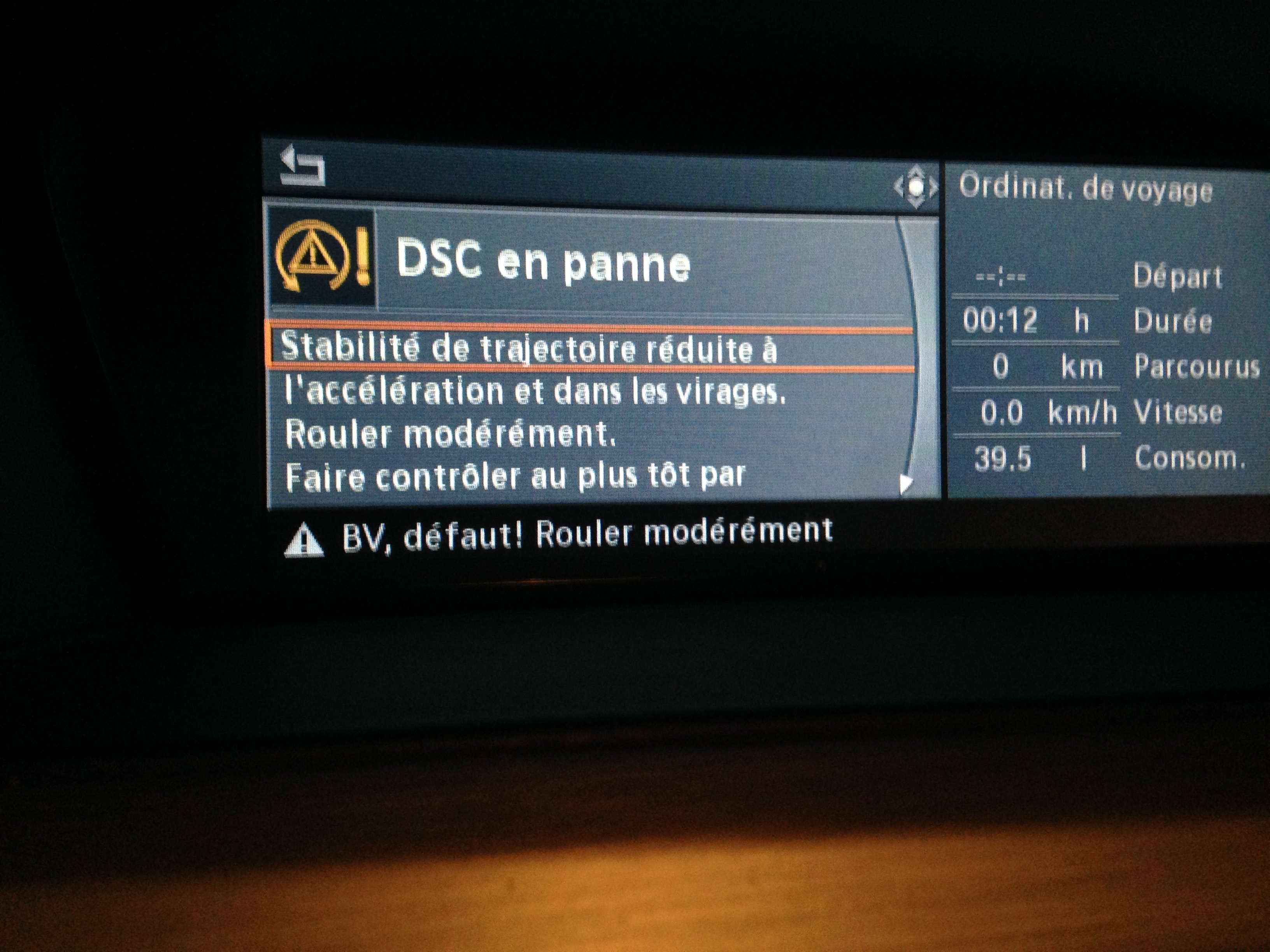

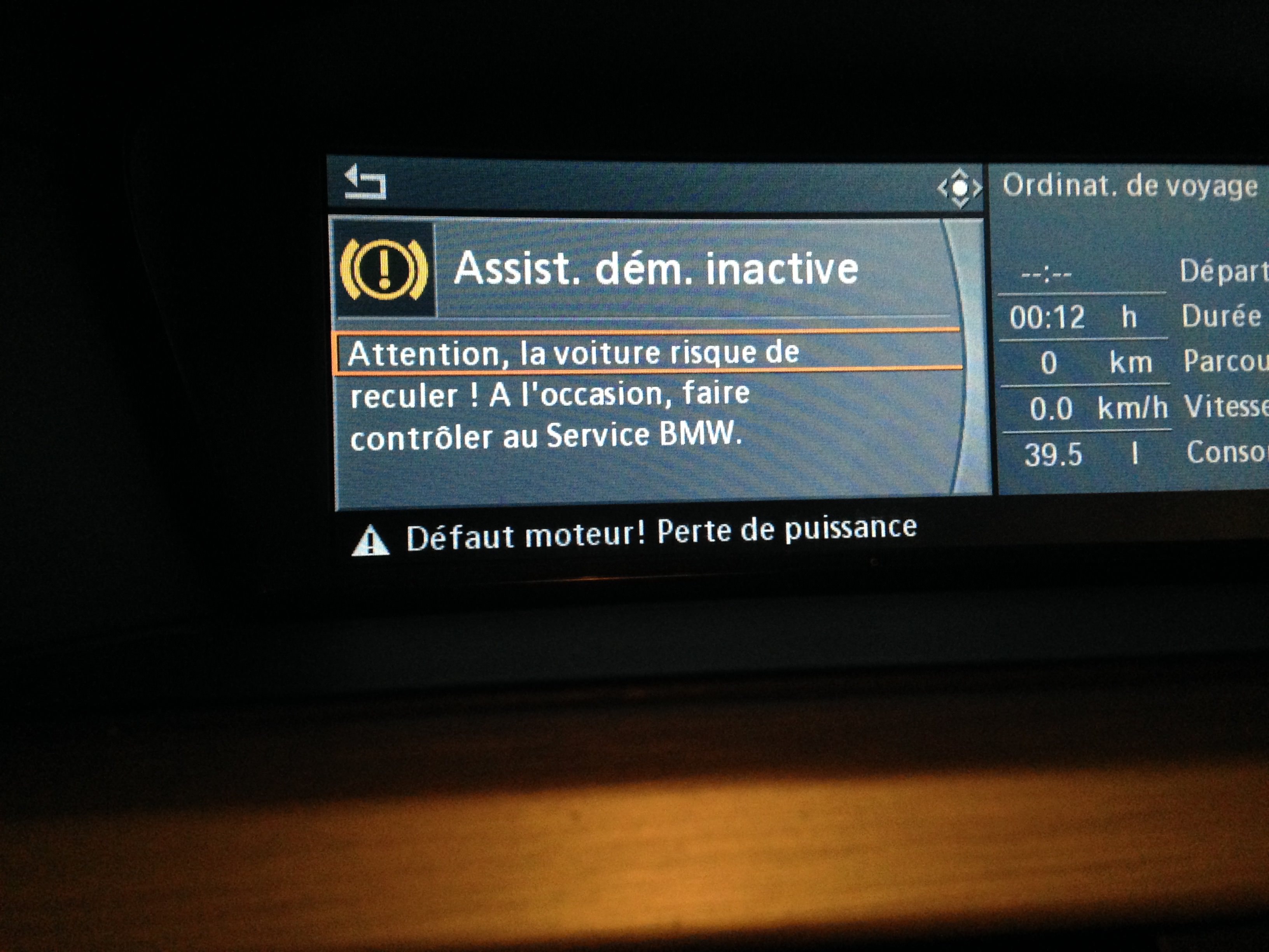

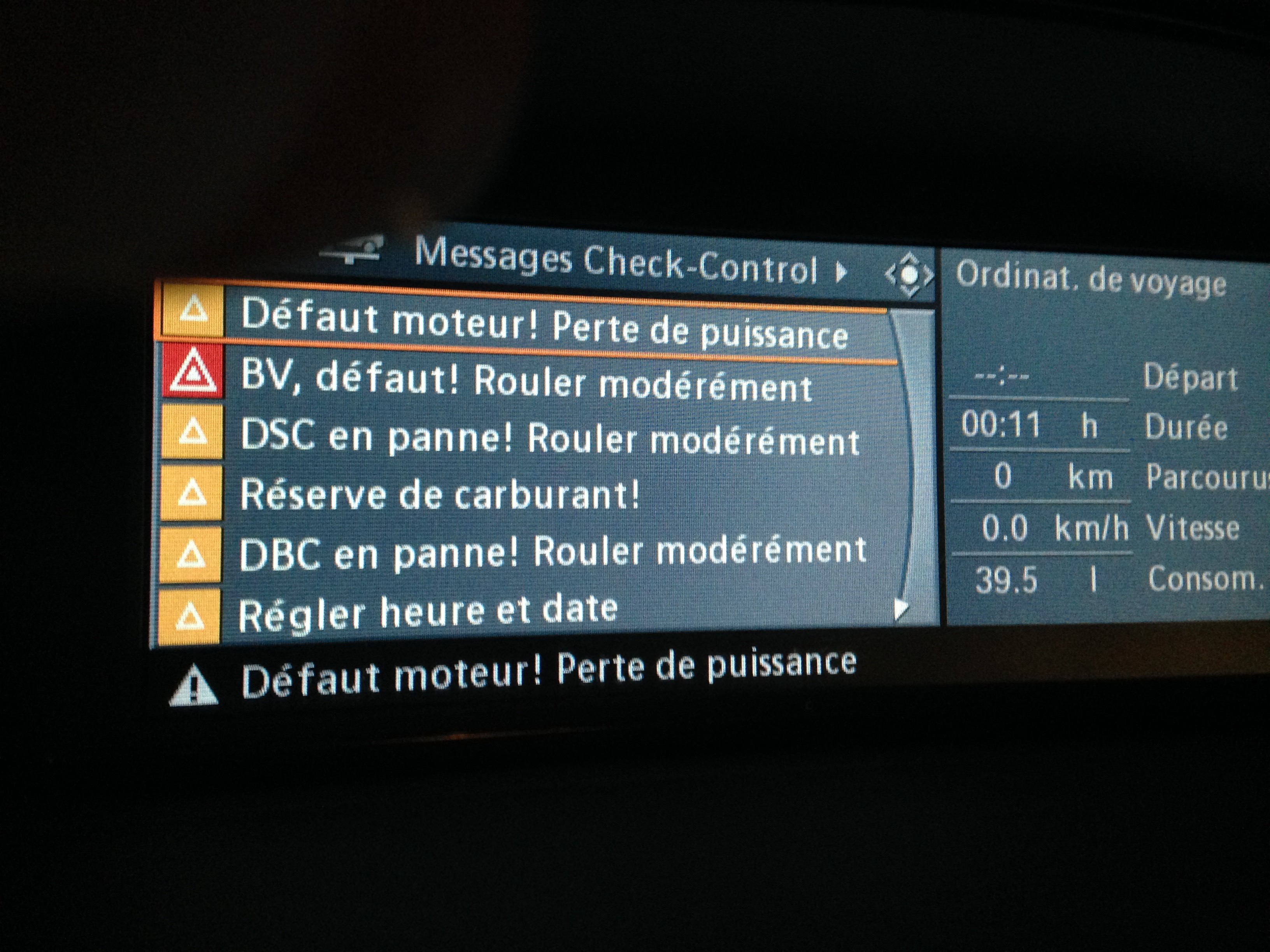

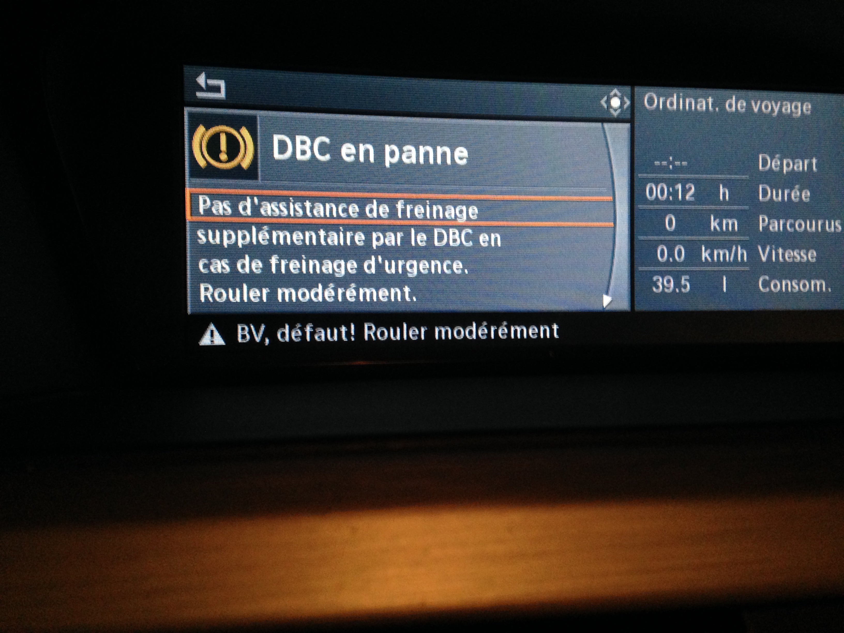

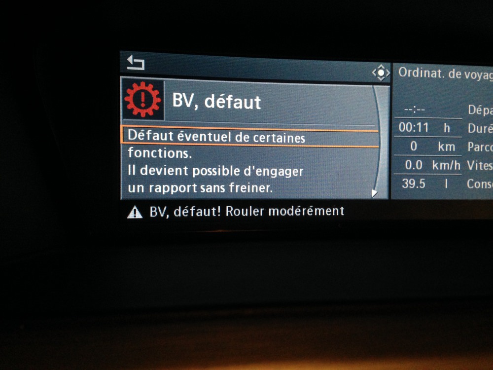

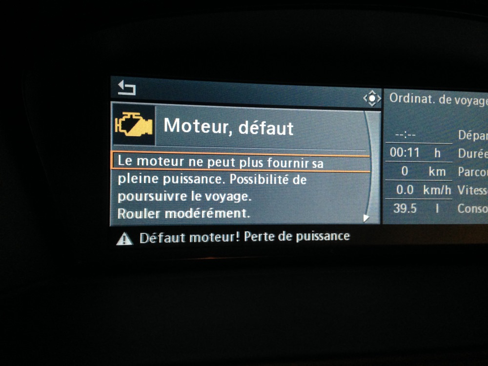

Bonsoir,
J'ai eu un gros soucis avec ma M5 E60. Pendant que je roulais les voyants défauts moteur perte de puissance; dsc en panne; dbc en panne se sont affichés. Après quelques secondes le voyant BV défaut. La voiture broutait j'avais l'impression que l'embrayage allait lâcher. Ensuite j'ai éteint et redémmarré plus de aucun témoin. Ensuite au bout de cinq minutes elle me le refait a nouveau. Cette fois ci les témoins ne partent pas. Elle avançait difficilement je me suis arrêté de peur de casser la boite à vitesse. Je suis resté à l'arrêt un moment le ralenti était très instable. Elle tournait entre 9000 et 11000 tours ce qui est beaucoup, et tremblait. J'ai éteint et redémmarré plusieurs fois. Le ralenti est passé à 7500 tours ce qui normal mais elle tremblait beaucoup. Et là je l'éteins et lorsque je j'essaye de redémmarer elle ne demarre pas ! J'ai accelere un peu et elle a demarré mais de très grosses fumées grises sortait du pot d'échappement avec une odeur de cramé. Seul les voyant défaut moteur et BV sont restés. La fumée était très impressionnante j'ai peur que le moteur ait cassé même si je pense plus à un injecteur HS. Je suis un peu en panique. Est-ce que quelqu'un sait qu'est ce que ça peu être ou a déjà eu le même soucis que moi. Je précise que la voiture m'a déjà affiché ces témoins il y a un mois mais s'était parti au bout de deux jours.

Il y a 6 heures, Nac a dit :
Bonsoir,
Batterie a contrôler en 1er
Ca peu être plusieurs chose.
Mettre la valise tester la batterie puis effacer les défauts puis redémarrer et voir le 1er défaut qui reviens.
Mais bon vu que ce sont les service non vitaux qui sont coupé il est fort probable que ce soit la batterie

La batterie est neuve !
 En rentrant hier soir apres avoir poste mon message sur le forum. J'ai recherche sur quelques sites J'ai vu que c'etait possible que ce soit un injecteur HS ou une sonde lambda. concernant les sondes lambda c'etait ecrit qu'a froid elle ne fonctionnait pas. Jai suppose que si cetait ca elle demmarrerait sans soucis a froid. Alors je suis reparti 4heures plus tard pour essayer. Elle a demarre avec un petit peu de fumee. Jai pu la ramener a la maison. Parcontre plus elle chauffait plus sa fumait et sa sentait le cramé. J'ai verifier le niveau de l'antigel il etait au max. qu'est ce que vous en dites ?? Je suis entrain de pencher vers une sonde lambda

il y a 15 minutes, Nac a dit :
Moi je penche vers rien sans passage a la valise
comment_748352
il y a 20 minutes, thierry7789 a dit :
+1 même avis que @thierry7789
lances toi pas à remplacer tes sondes pour rien
 Théoriquement le dme vois bien les sondes malades...
