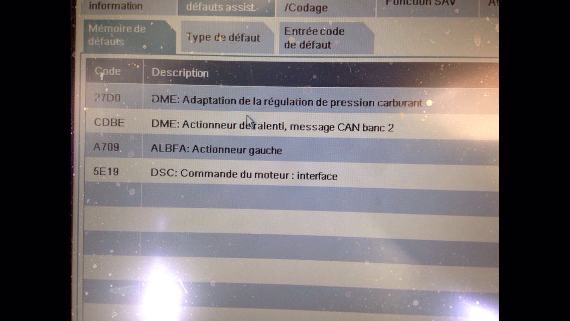

Bonjour à tous,
J'ai remplacé la pompe à essence et le filtre de la voiture sans aucun résultat. le problème c'est agravé aujourd'hui puisque en démarrant à froid j'ai entendu un son continu très aigu venant du moteur (voir vidéo). Je sais plus quoi faire avec cette bagnole. J'ai fais 3 dyag plus une recherche de panne chez bmw et rien n'y fait personne ne sait d'ou sa vient. Qu'est ce que vous en pensez ? Qu'est ce que je devrais faire ?

il y a 8 minutes, MV10 a dit :
Bonjour à tous,
Et le diag il dit quoi ?
à l’instant, thierry7789 a dit :

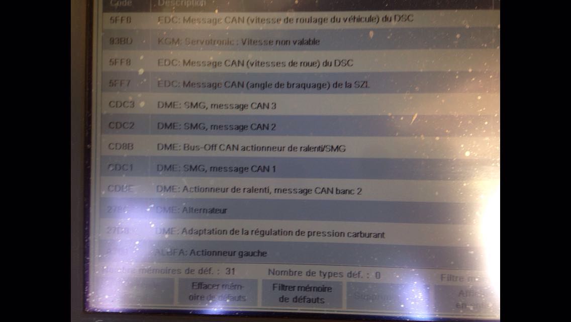

Il y des problèmes sur les actuateurs de ralenti.... Il y a eut un cas sur le forum. De plus tu as en défaut actionneur de ralenti banc gauche, essai de regarder par la...
est quand tu effaces et que tu refait un diag ?

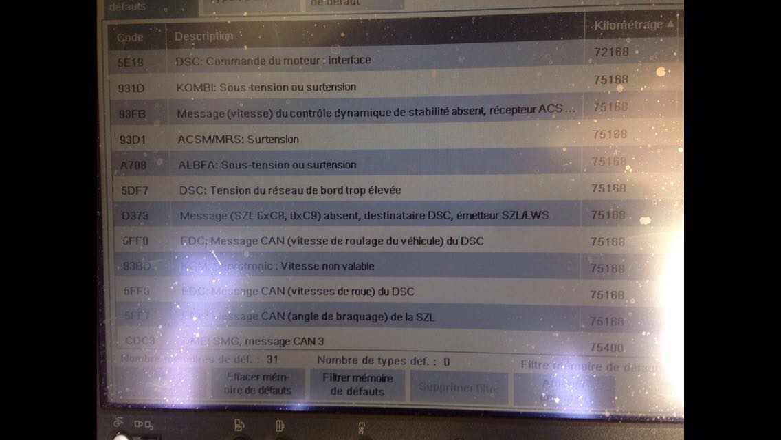

Il y a 2 heures, thierry7789 a dit :
Quand j'efface les defauts ceux la restent. Je pense aussi a l'actuateur de ralenti

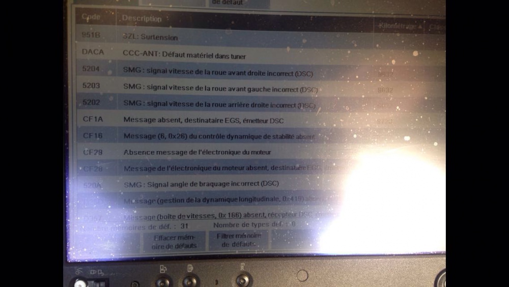

T'as aussi un problème de surtensions-soustensions
Sûrement lié à l'alternateur qui sort en défaut!
T'as tester l'alternateur?
Car sur ces voitures un défaut d'alimentation et t'as tous qui part en coui**e
Et vu le nombre de défauts qui ressorte. ..
