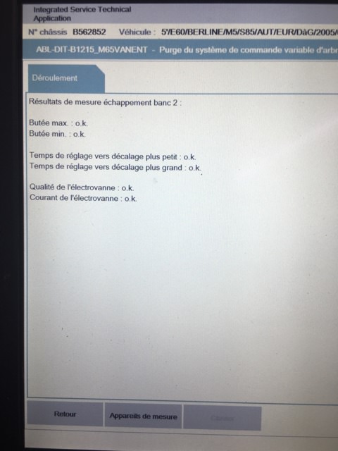

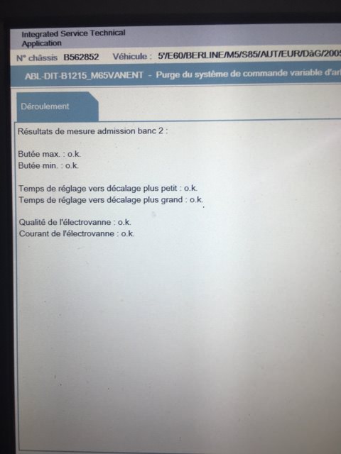

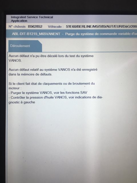

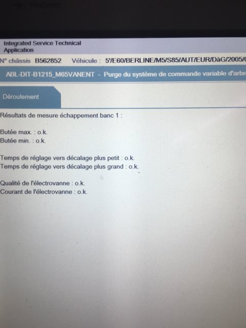

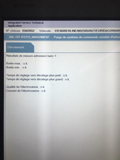

tu dois avoir ca au test vanos.
autrement les données sont indiquées si ca faiblit
IMG_3335.jpg.5a26ca443058544a6aecde8e570IMG_3336.jpg.85e14961c09534790b9e9e94d9aIMG_3337.jpg.543ebead488355855a67ba9baf6IMG_3338.jpg.5d70e3c1bcda81599d03add7bb1IMG_3339.jpg.e897fd4af83aed5fb3822aef39bIMG_3340.jpg.ed9152d44e957082ab310176bdd
Tu vas ou thierry pour faire ce test vanos?

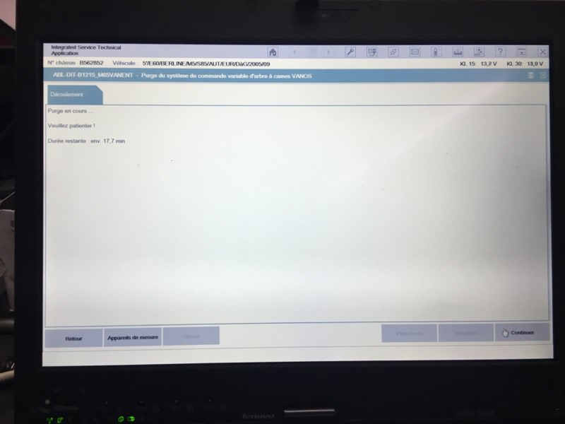

Et lors de la purge des vanos,ya pas une vis en dessous du vanos à dévisser et lorsque on lance la purge via ista, l'huile coule par cette vis...?
L'huile coule noir donc je pense que sa doit être bon de le faire de temps en temps. ..
Car j'ai vu çà sur des vidéo sur youtube
la purge est informatique.
c'est dans le service plan il faut chercher
Ah ok...
Donc ya rien à dévisser du coup,c'est une sorte de clapet qui s'ouvre et se ferme automatiquement?
