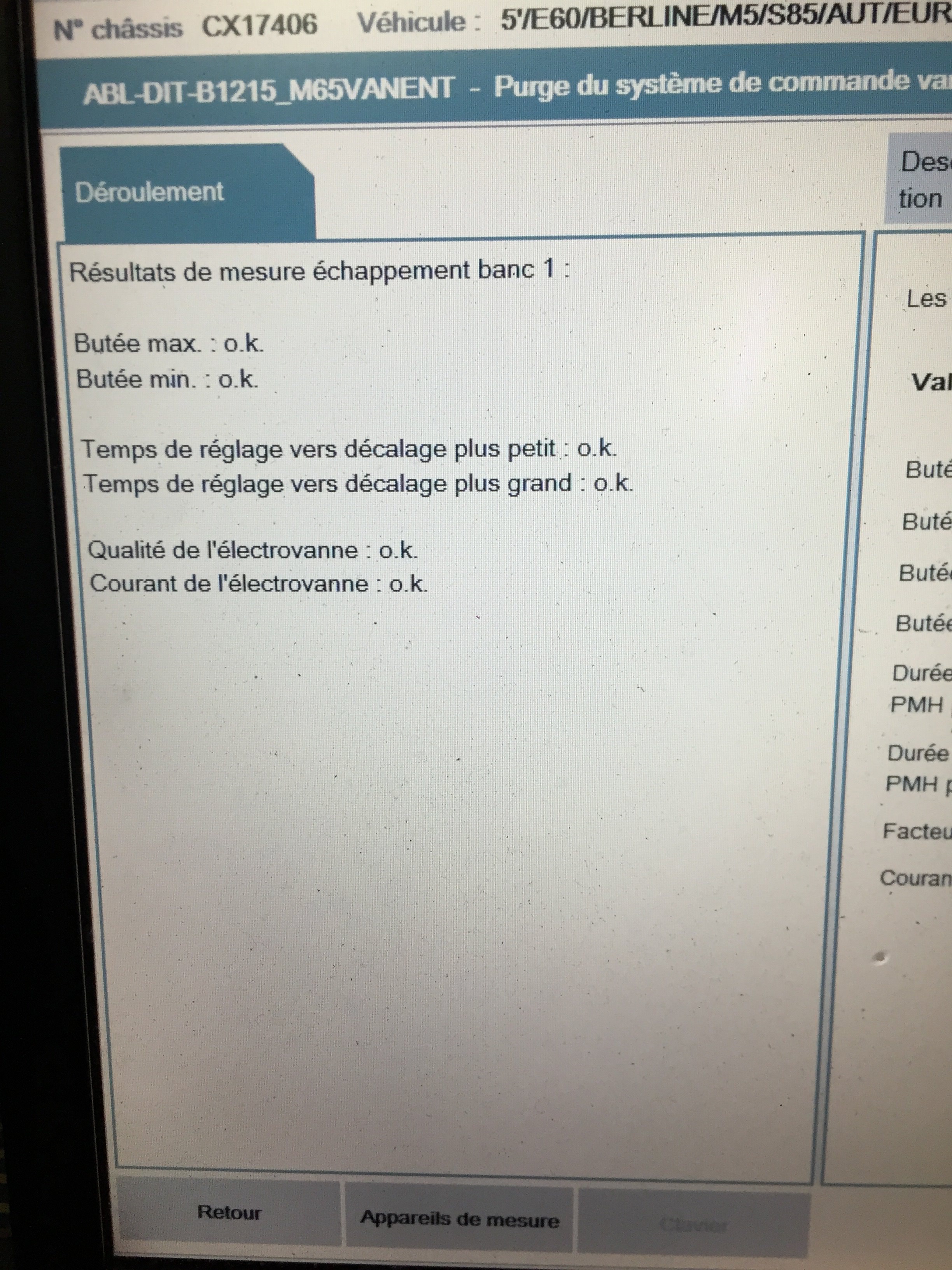

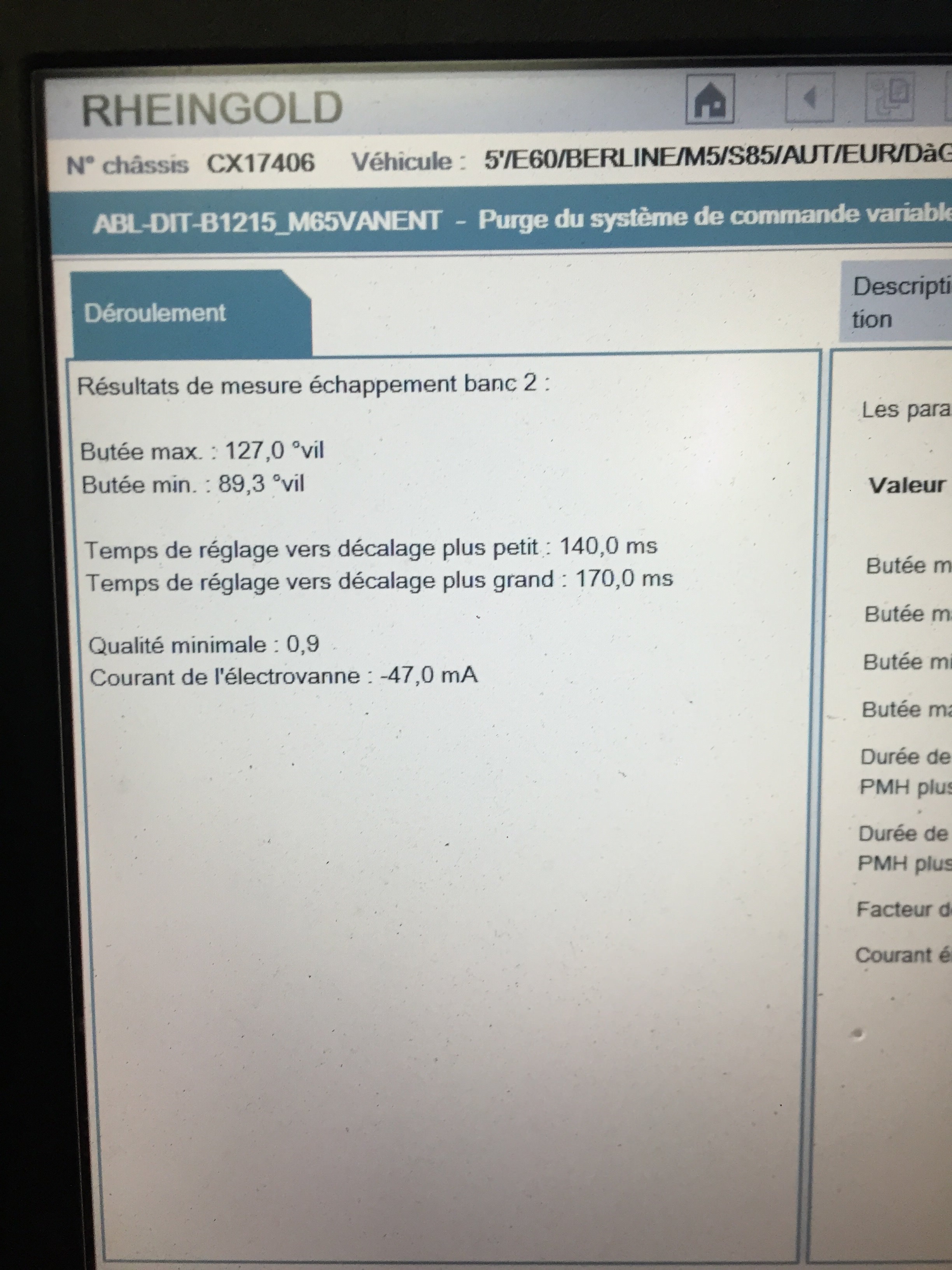

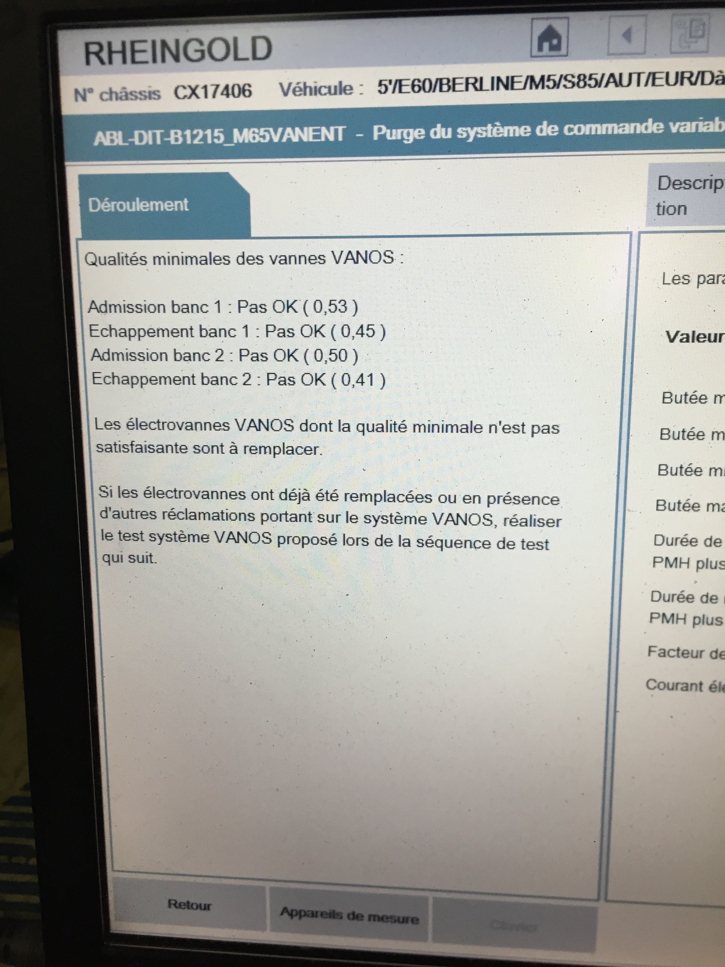

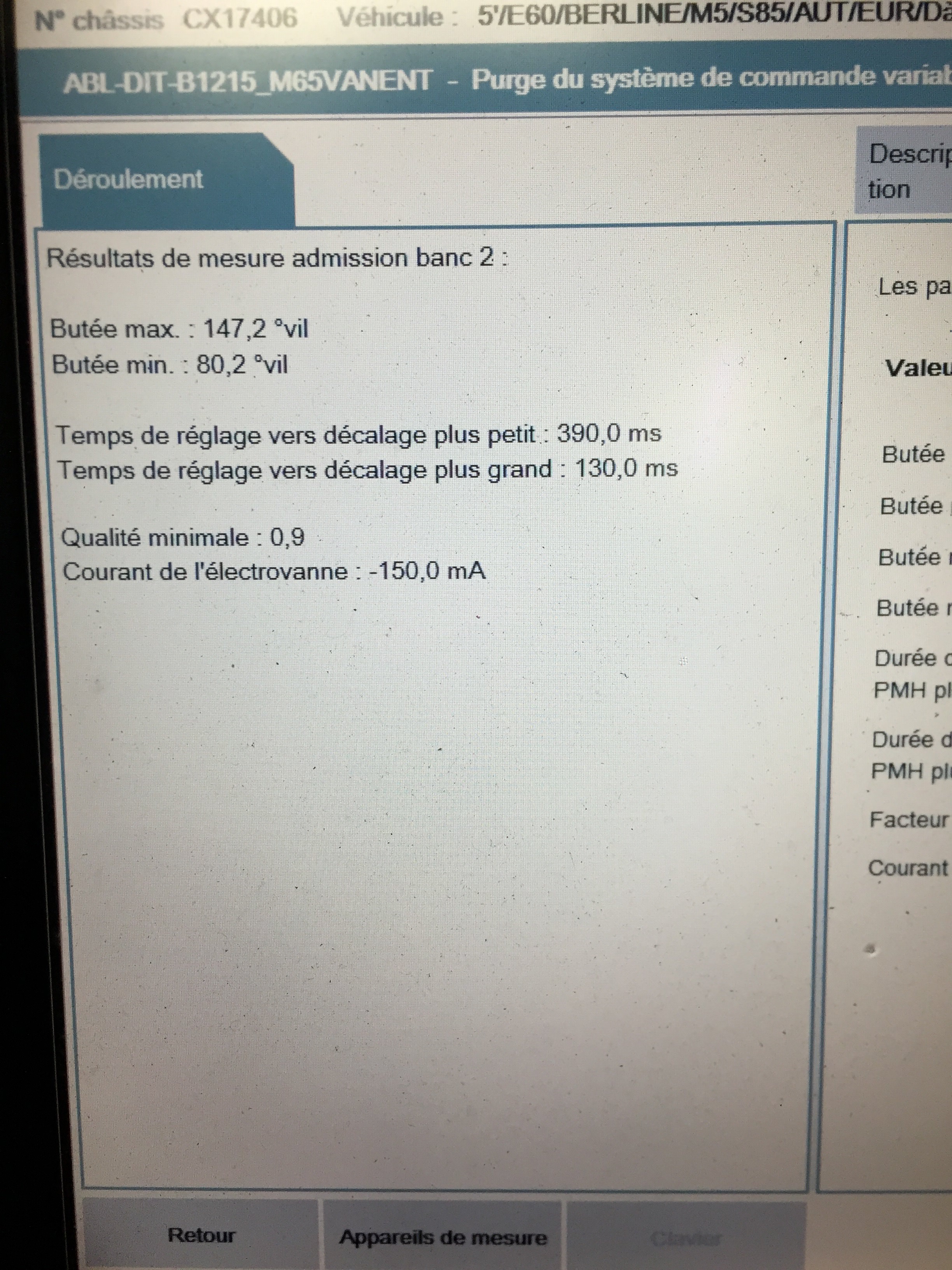

Bonsoir,

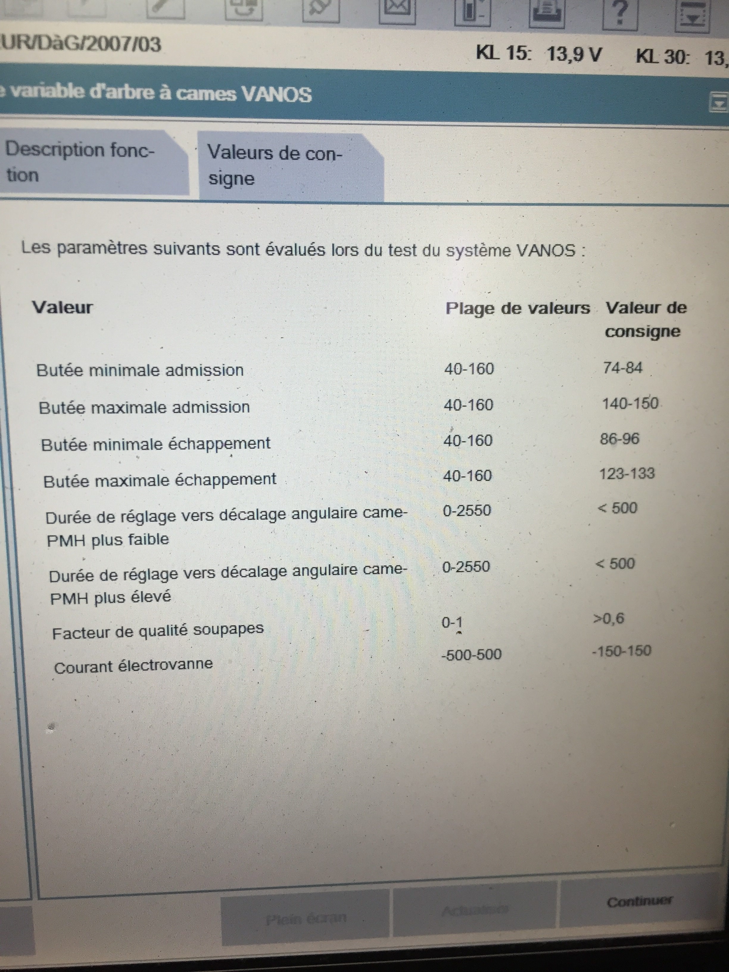

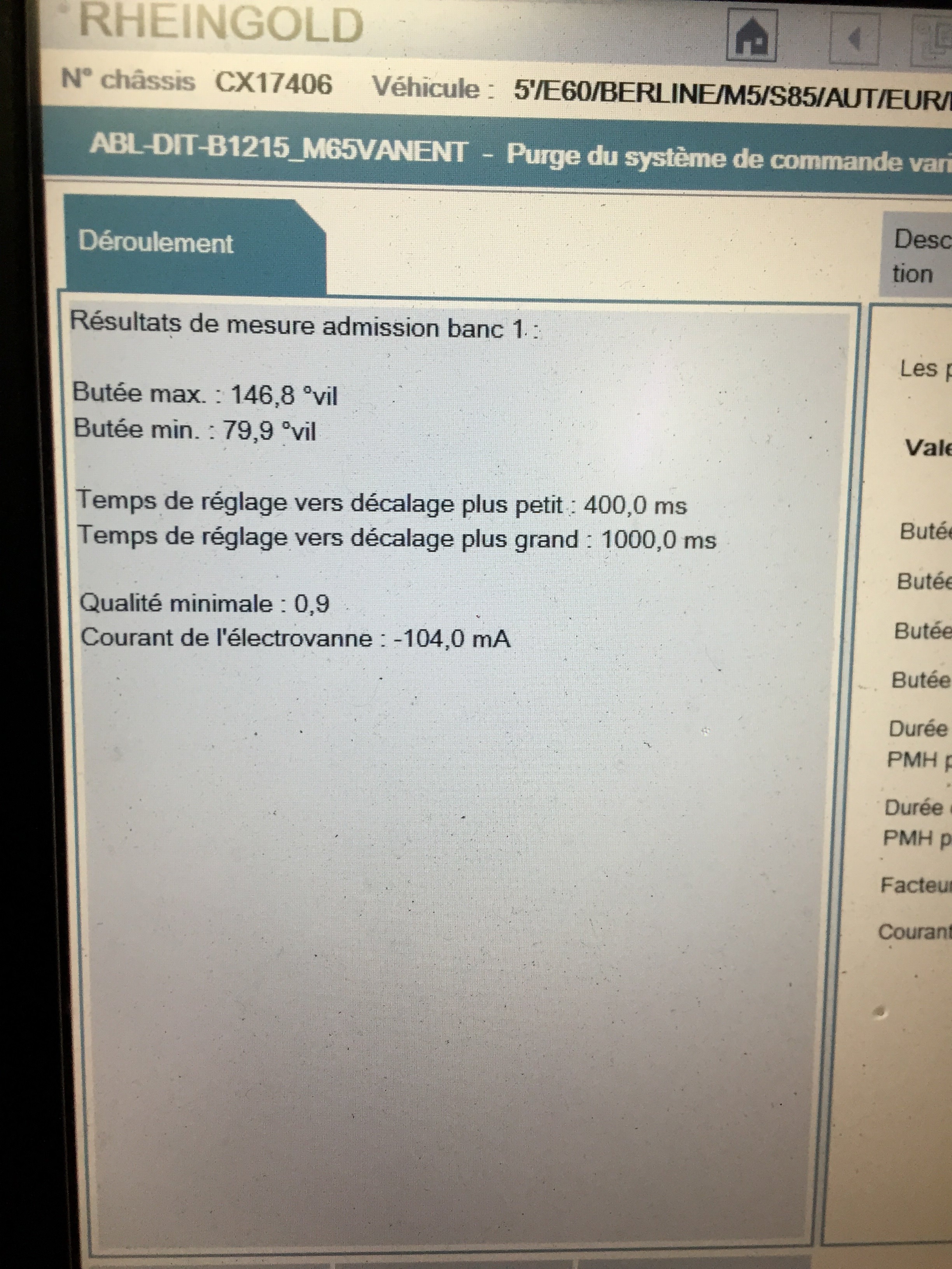

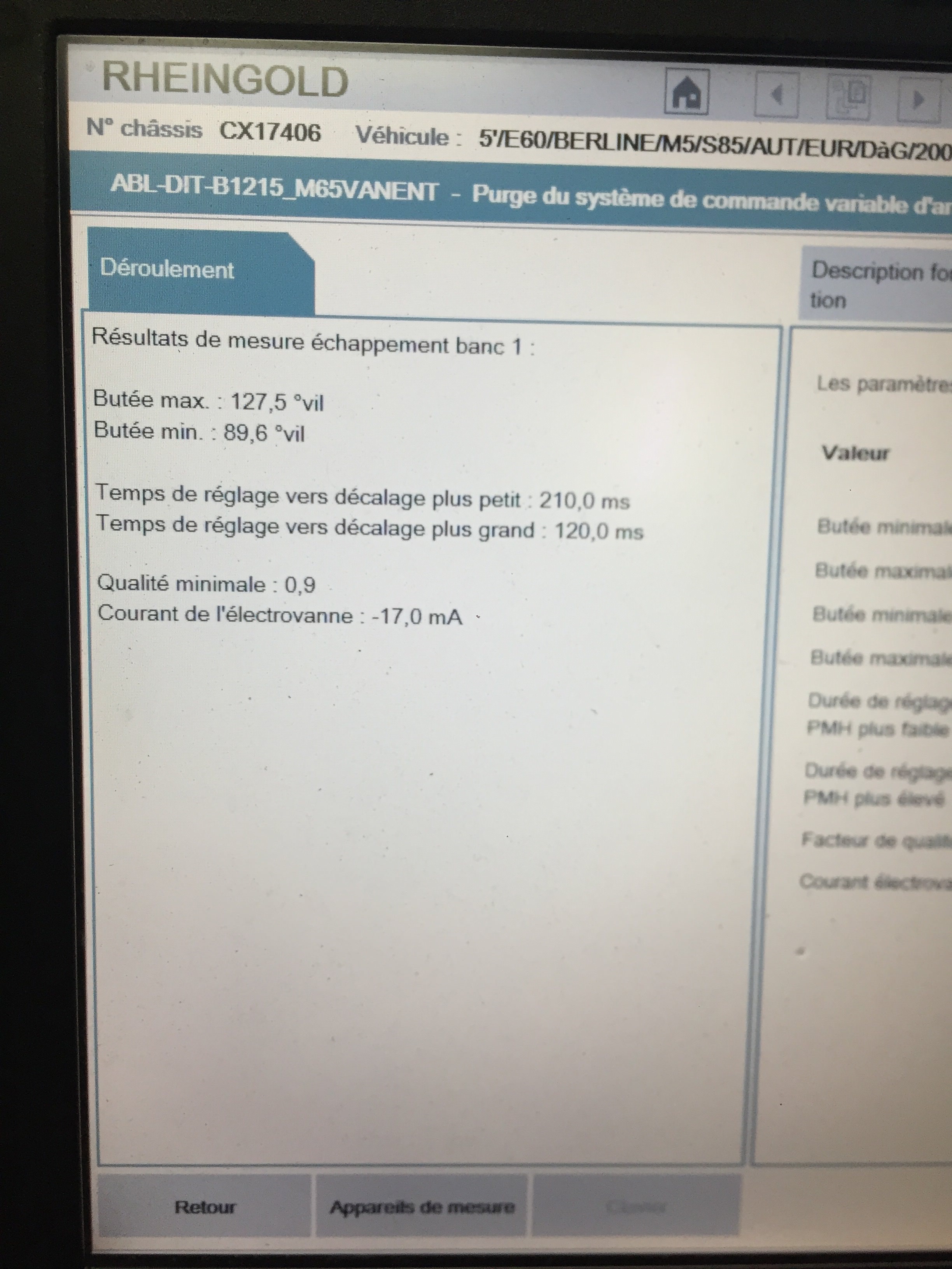

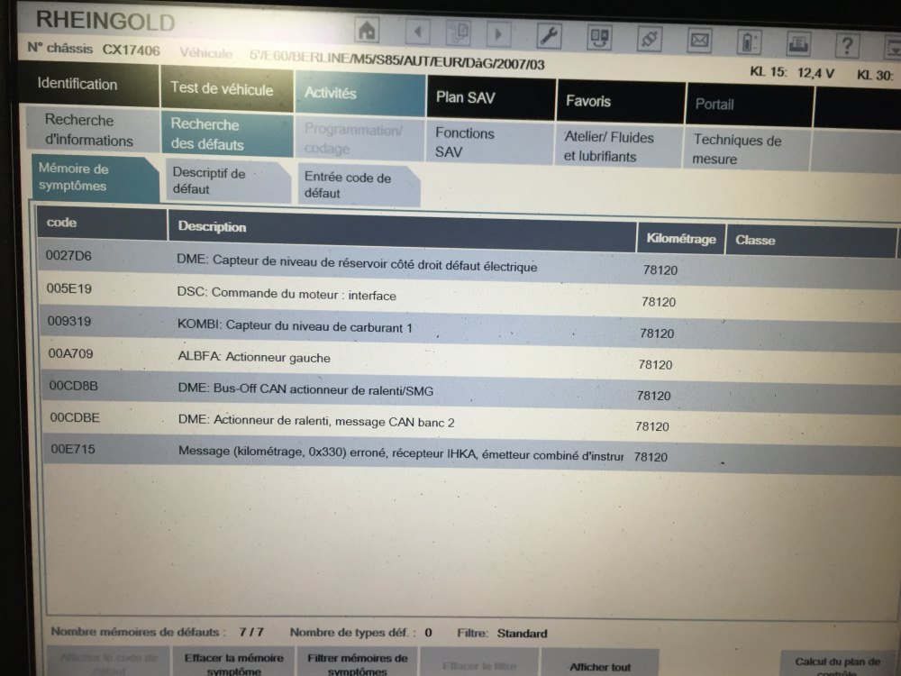

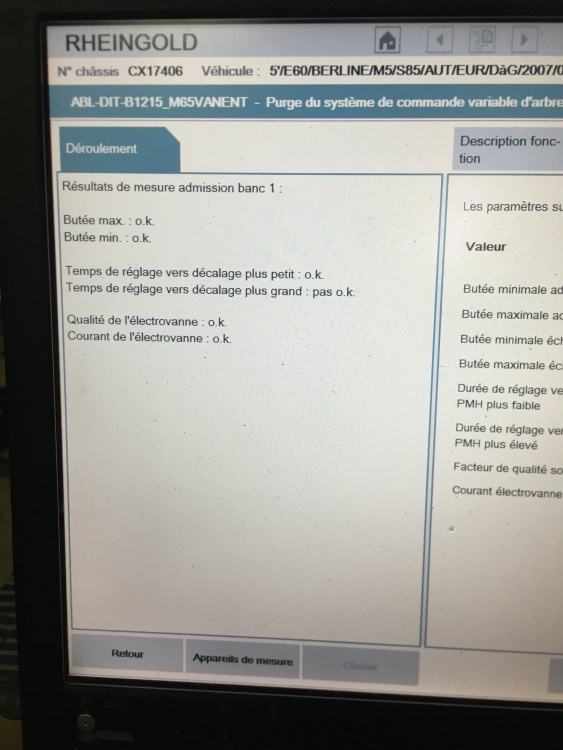

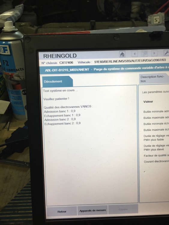

Je viens de refaire un diagnostic cette après midi avec purge et test vanos (Voir photos). Après avoir effacé les défauts l'actuateur de ralenti est réapparu. Concernant le test vanos il semblerait que les électrovannes soit effectivement défectueuses. Vous en pensez quoi ? Le mécanicien m'a dit qu'il faut remplacer l'actuateur de ralenti gauche et les électrovannes.
Encore une fois merci d'avance pour votre aide
déjà tes électrovannes sont HS comme je te l'avais dit.
Remplace en premier les électrovannes, l'actuateur c'est pas certain et ca doit passer en second si ça reste après les électrovannes!
Par contre électrovannes c'est ça qui est urgent !

Bonsoir thierry,
Donc je remplace les 4 électrovannes c'est bien ça ? Et les vanos est ce que le test indique qu'ils sont a remplacer aussi ??

oui en priorité les 4 électrovannes mais pas les vanos.
il faut juste les contrôler en ouvrant pour voir si ils sont en bon état mais il y a pas de raison de changer pour changer.!
En changeant les électrovannes il faut recaler la distri.

Bonjour à tous,
Entre temps et suite à plusieurs diagnostic j'ai remplacé l'alternateur, la batterie, la pompe à essence et le filtre. La voiture est restée chez Bmw deux semaines au mois de Mai et figurez vous qu'eux même ne sont pas arrivé à trouver le problème ils pensaient que s'était le collecteur. Ils ont serré le collecteur mais ça n'a pas servi à grand chose :twisted: il y avait toujours les témoins défaut moteur perte de puissance, dsc en panne, dbc en panne et assistance de démarrage inactif qui s'allumaient dès qu'elle montait à plus de 5500T/M.
Au final j'ai résolu mon problème en Juillet (après le passage chez BMW) grâce à un mécanicien spécialiste //M. Il s'agissait des actuateurs de ralenti. Dès que ça a été fait la voiture est redevenu comme avant, un petit monstre :perenoel:
