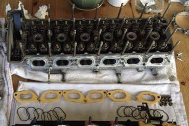

Posté(e) le 5 octobre 20206 a comment_1045660 Salut à tous, Je déterre ce sujet pour ne pas en créer un autre inutilement. Quelqu'un saurait me dire si les cales en céramiques ( Photo culasse 3,0l ) de couleur beige, entre la culasse et les papillons sont également présentes sur 3,2l ? Signaler
Posté(e) le 15 janvier 20215 a comment_1056401 Le 05/10/2020 à 21:35, jef974 a dit : Salut à tous, Je déterre ce sujet pour ne pas en créer un autre inutilement. Quelqu'un saurait me dire si les cales en céramiques ( Photo culasse 3,0l ) de couleur beige, entre la culasse et les papillons sont également présentes sur 3,2l ? Oui elle sont présente, tu peux aussi mettre papillon 3.2 sur 3l le corps, les tuyaux et cornets changent, le reste idem. Signaler
Posté(e) le 15 janvier 20215 a comment_1056416 Le 05/10/2020 à 21:35, jef974 a dit : Salut à tous, Je déterre ce sujet pour ne pas en créer un autre inutilement. Quelqu'un saurait me dire si les cales en céramiques ( Photo culasse 3,0l ) de couleur beige, entre la culasse et les papillons sont également présentes sur 3,2l ? il y a une heure, APSUA_M3_67 a dit : Oui elle sont présente, tu peux aussi mettre papillon 3.2 sur 3l le corps, les tuyaux et cornets changent, le reste idem. NON pas de cale sur 3.2 !!! Signaler
Posté(e) le 16 janvier 20215 a comment_1056547 Exacte ! j'étais persuadé en voir vu ...oups bien vu la correction ! Ouf... Signaler
