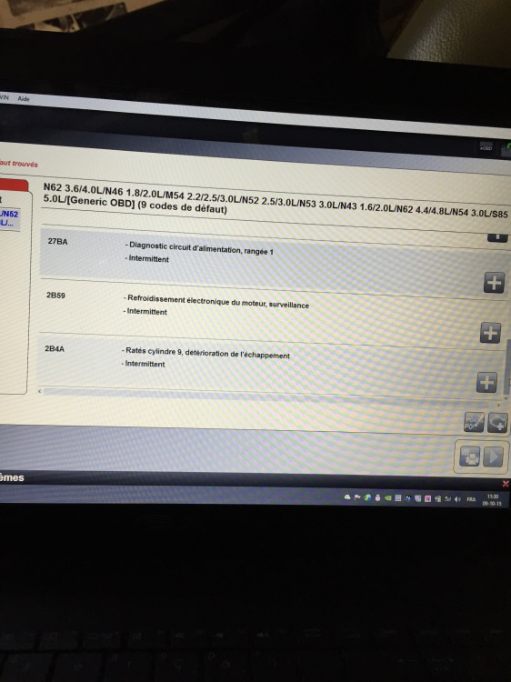

Je vous explique mon probleme:
mon moteur ne tourne plus correctement et se met en defaut moteur/perte de puissance... Je ne roule même plus avec le moteur pour l'instant jai fait plusieurs diagnostic au debut je pensais au sonde lambda comme jai modifie les echappement en mettant de plus petit silencieux , mais maintenant je vois rate du cylindre 9 deterioration de l'echappement on me dis que il faut changer la bobine vu que jai déjà changer les bougies ... Voila jaimerais avoir vos avis ? Merci
Diag avec ISTA?
Je sais pas quoi te dire, car normalement ca peu effectivement être les bobines, mais ca peu être aussi autre chose.
sur 1 cylindre il est probable que ca soit une bobine qui de toute façons doivent être changée régulièrement car c'est pas a vie.
Faut tester pour voir ce qui est en cause, ca peu être aussi un injecteur
Je suppose oui avec ISTA jen ai fait plusieurs... Jai commander une bobine jessaye avec sa d'abord ...
Les bobines ont peut être pas supporter les nouvelles bougies
Tu aurais pu (dû) inverser deux bobines pour voir si c'est vraiment la bobine qui est défectueuse :wink:

Voila j'ai remplacer la bobine d'allumage du cylindre numero 9 d'ou venais le probleme... Merci pour vos conseils qui sont toujours utile :)
