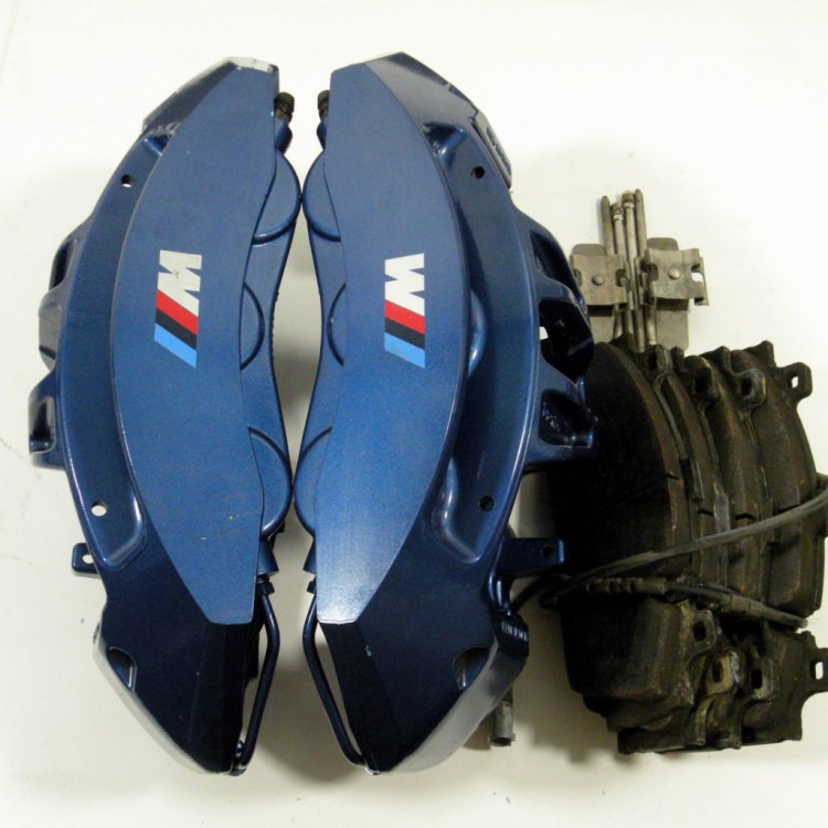

bmw24 Posté(e) le 24 novembre 2015 Signaler Posté(e) le 24 novembre 2015 (modifié) Qui a déjà monté ces freins : Gros frein ///M3e92 ou essayé le freinage d'une ///M5 f10? Modifié le 24 novembre 2015 par bmw24

bmw24 Posté(e) le 25 novembre 2015 Auteur Signaler Posté(e) le 25 novembre 2015 Salut jojo, oui je trouve les freins d'origine freinent suffisamment pour un usage routier, mais si je trouve des étriers d'occasion, alors oui, je franchirai le pas. Il me semble que ceux de la ///M235i sont des 4 pistons, ce qui est sur, c'est qu'ils ne sont pas du tout identiques. Je me demande bien ce que vaut ces freins face aux kit AP Racing ou autres marques.

mrcoolie Posté(e) le 27 novembre 2015 Signaler Posté(e) le 27 novembre 2015 (modifié) Bonjour; Je viens également de voir la vente de ce produit. Le kit proposé est celui du M5 F10 ou M3 F80 (choix du coloris) six pistons et uniquement pour l'avant. Au niveau coût on est à 2600 $ + taxes donc pas loin des kit gros freins des grandes marques reconnues. Pour ceux qui voudrait passer par les produits OEM de ces modèles il va falloir se procurer support étriers ou les usiner vos même. Remarque : Le pack est très complet et on à l'avantage d'avoir un produit siglé M// Détail du produit en https://www.ecstuning.com/BMW-E90-M3-S65_4.0L/News/BMW_E9X_M3_Blue_Performance_BBK_Big_Brake_Kit_Front_Caliper_Right_Left_Stainless_Steel_Brake_Line_Pads_Brake_Wear_Sensor_F10_M5_E90_E92_E93_V8_S65_40L_2008_2009_2010_2011_2012_2013/ Modifié le 27 novembre 2015 par mrcoolie

Jcwr53 Posté(e) le 28 novembre 2015 Signaler Posté(e) le 28 novembre 2015 Vu que c'est des étriers F séries, est-ce que c'est plug and play sur d'autres F séries comme M135i ou M235i juste pour les étriers ?
bmw24 Posté(e) le 28 novembre 2015 Auteur Signaler Posté(e) le 28 novembre 2015 Il y a 7 heures, -Antoine- a dit : Non mais je me dit le gars qui a un budget serré il fait etrier plaquette déjà et les disque il les changent quand ils sont usé, ca limite vachement la dépense pour le coup ! Oui, mais cela oblige tout de même à refaire des adaptateurs pour les étriers car le diamètre des disques est différent. Il y a 2 heures, Jcwr53 a dit : Vu que c'est des étriers F séries, est-ce que c'est plug and play sur d'autres F séries comme M135i ou M235i juste pour les étriers ? Non, il te faut des adaptateurs car la fixation des étriers de la ///M4 et ///M6 ont une fixation radiale mais pas les ///M 135i et 235i. Le diamètre est également différent donc adaptateur obligatoire.

-Antoine- Posté(e) le 29 novembre 2015 Signaler Posté(e) le 29 novembre 2015 Il y a 18 heures, bmw24 a dit : Oui, mais cela oblige tout de même à refaire des adaptateurs pour les étriers car le diamètre des disques est différent. Non, il te faut des adaptateurs car la fixation des étriers de la ///M4 et ///M6 ont une fixation radiale mais pas les ///M 135i et 235i. Le diamètre est également différent donc adaptateur obligatoire. Oui dans tout les cas faut des cales de toute façon
Sebix Posté(e) le 29 novembre 2015 Signaler Posté(e) le 29 novembre 2015 Avec des disques de 400mm (sur le dernier lien) il faudra passer en 20" non?!!!
-Antoine- Posté(e) le 29 novembre 2015 Signaler Posté(e) le 29 novembre 2015 Il y a 11 heures, Sebix a dit : Avec des disques de 400mm (sur le dernier lien) il faudra passer en 20" non?!!! tu peux les monter avec des disque d'origine de M3 E92 jen suis sur ca fait largement le boulot ! au pire en PFC

-Antoine- Posté(e) le 30 décembre 2015 Signaler Posté(e) le 30 décembre 2015 Il y a 6 heures, El Chab a dit : Pourquoi ne proposent-ils pas aussi les étriers arrière dans le kit? Parce que cela n'a pas d'intérêt ou parce que pas adaptable? La modification m'intéresserait bien mais je préférerais avoir les mêmes étriers avant et arrière histoire de paraître "stock" et d'être homogène dans la modification... la M5 f10 c'est la plus grosse farce en freins arriere mec ! BMW avait fait son speech tout content : ca y est regarder M c'est comme AMG gros freins !!!! et quand tu va voir derrière ce sont des etrier flottant comme avant mdrrrrrrrr donc OK pour l'avant mais l'arriere c'est ni plus ni moins que nos bon vieux etrier tout naze ! en revanche tu met des arriere de M135i ou M4 ca le fait !
rif75 Posté(e) le 8 janvier 2016 Signaler Posté(e) le 8 janvier 2016 Il me semble que pour l'arrière, c'est à cause du frein à main electrique. Il aurait fallu un etrier specifique comme sur R8 ou autre. Après on peut voir que la nouvelle AMG GT a des etriers folttants AR. Mon ex 335 540cv avec kit av 6 pistons 380 et OEM ar en ds2500 allait très bien sur piste. L'arrière a quand même bien moins de sollicitation que l'arrière donc pour l’esthétique ok mais le reste à voir si vraiment si bonnes plaquettes ne suffisent pas.
