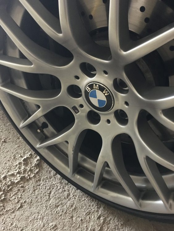

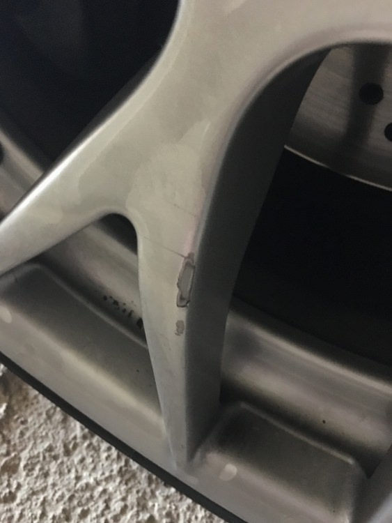

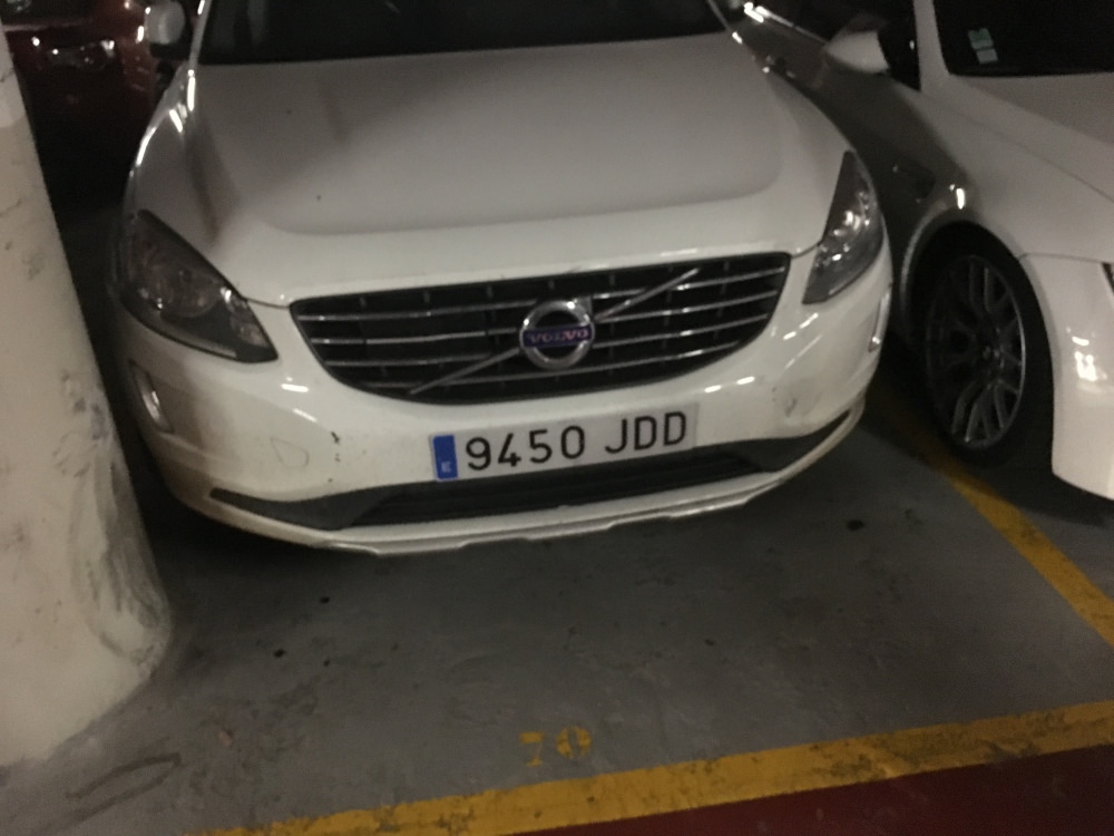

hier soir un espèce de gros Co...rd à rien trouvé de mieux que de venir mettre son P....N  de gros Volvo de M...e entre ma M et un poteau alors qu'il avait tout le parking et en braquant ses roue il m'a attrapé la jante avant :paf:
ll m'a fait une bonne rayure :paf:
du coup ma question c'est savoir comment sa peu ce rattraper ?faut-il peindre la jante complète ?
regardez où il est venue coincé son autobus ce ...ahrrrrg :paf:

Pour un travail à moindre frais, sachant qu'une jante reste très exposée, et qu'elle peut prendre d'autres coups dans le futur, il y a des stylos à retouches. Le soucis est de trouver pile poil la même teinte. Après, je comble le trou, et passe un polissage par dessus.
Après si très tu es maniaque et pour un peu plus cher, il y a le carrossier. Je pense qu'au vue des dégâts, le carrossier n'aura pas à repeindre la jante entièrement, mais cela reste mon avis, à voir en présence d'un pro.

Je vais voir un carrossier dans la semaine voir ce qu'il m'en dit
pour le stylo de retouche j'ai peur que ce soit trop profond
sinon en prix pour la faire refaire chez un carrossier c'est dans les 100€ non ?
Modifié par BarçaM3
comment_822248
J'ai vu que le trou est assez profond, et c'est clair qu'avec le stylo à retouche, il faudra passer plusieurs couches, en laissant bien sécher entre chaque
Sinon, oui pour le carrossier, 100 euros c'est dans les prix... Il y aura toujours plus cher et moins cher ailleurs.

du coup je suis passé chez BMW il vont me la repeindre entière
un peu dégoûté quand je vois le prix de pas avoir chopé le gars
