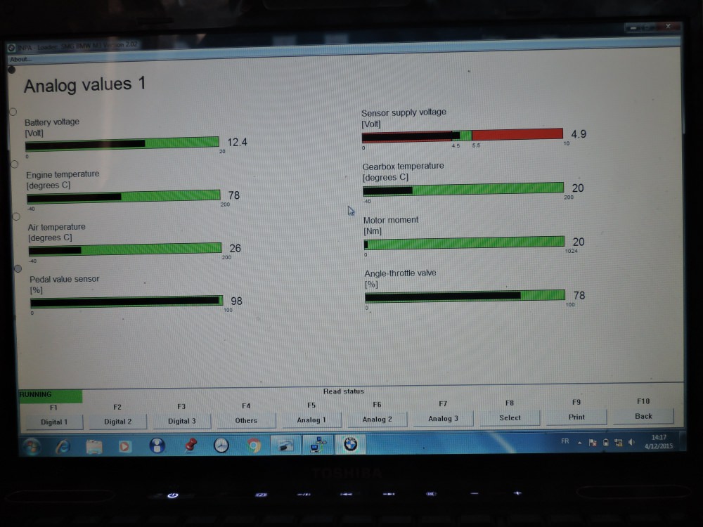

En effet, j'ai constaté que pied au plancher avec le kickdown enfoncé (boite SMG) mes papillons ne sont pas complètement ouverts.
Pour régler le problème, j'ai :
- Installer un nouveau câble d'accélérateur
- Ajuster au mieux le câble (le plus tendu possible)
- Vérifier tout le système, notamment le kickdown et il est bien vissé au maximum dans le plancher .. donc la pédale n'est pas arrêté trop tôt dans sa course.
On peut constater l'anomalie de manière plus précise avec INPA.
Pied au plancher, j'obtiens 78% pour "Angle-throttle valve" (ouverture des papillons, en bas à droite de la photo). Si j'actionne les papillons à la main jusqu'à la vis de butée sur la rampe, j'obtiens un peu plus de 90% (ce qui correspond physiquement à une rotation de 90° des papillons, càd pleine ouverture)DSCN0961.thumb.JPG.8d70eaea53916c4add0ed
Bref, je ne trouve pas la cause de ce problème.
Si quelqu'un a déjà rencontré ce problème, ou à des suggestions à faire .. je suis vraiment toute ouïe ! :)
