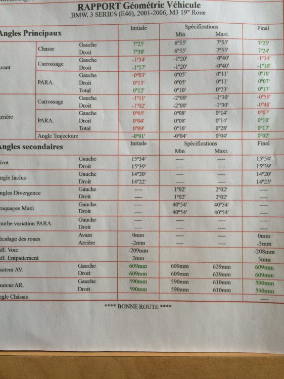

Je donne  le photo des résultats

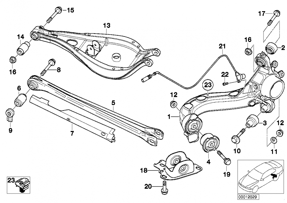

Les excentriques (10,11 et 12) et rotules (3 et 2) sont en bon état? souvent tout est grippé et tu peux rien régler.
trainAR.thumb.png.ad7e5e09a1f51b37b6dffe
Je n ai changé que le 4 les autres je ne les ai pas fait. :(
Tu crois que ca peux venir de ca?
Car ça bouge mais pas beaucoup.
Moi à le faire je ferai le tout et graisserai bien.
Normalement quand tu rabaisses l'auto avant geo il est conseillé de "relâcher" toutes les articulations de train pour éviter ce genre de problème.
En démontant tu le verras vite, par contre attention ça vire souvent à la boucherie à cet endroit la quand c'est grippé pour tout sortir.

si les pieces 3 et 4 ont été changées donc pas de soucis pour régler le carrossage et le parra  à l'arriere ...
quand à l'avant même si il n'a pas voulu toucher au carrossage , il pouvait régler le parra correctement !

j ai pris rendez-vous avec drive and race. J espère qu'ils me
feront un truc bien.
Je vous ferais voir le rapport de geo.
Bon bah ca y est j ai une voiture qui a arrête de se balader.
Merci à drive n race qui m a fait une bonne geo. Avec de bonnes valeurs
