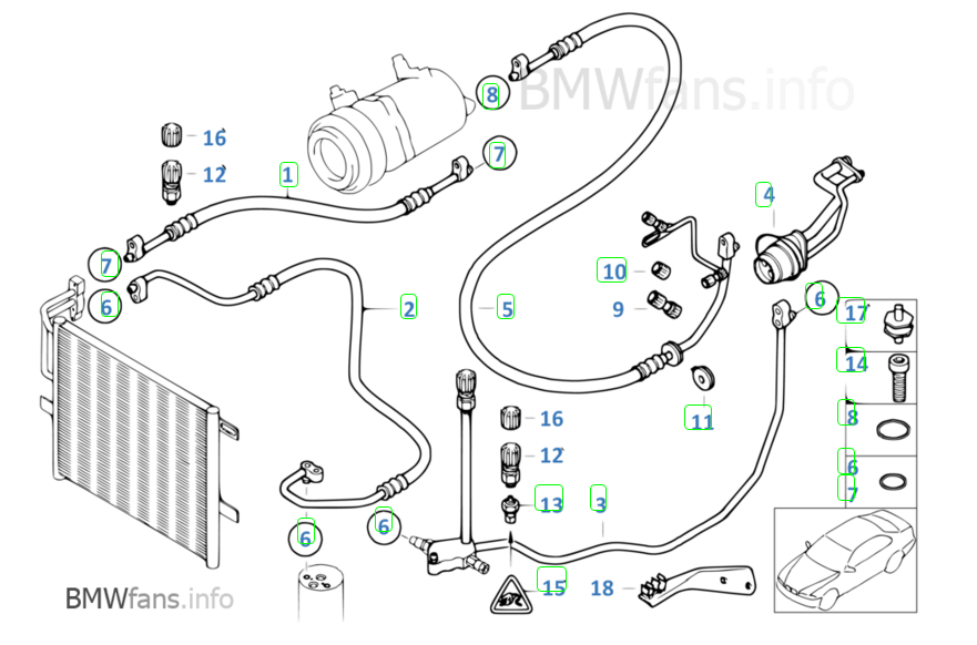

Voilà par l'image les différents organes à supprimer
5682a50c7f576_Sanstitre.png.34d05d553e45
Je pense pas que ce soit la mer à boire au niveau suppression mais à mon avis, il doit y avoir des endroits bien galère niveau accessibilités: tuyaux de pression et d'aspiration
(n°1 et 5)
