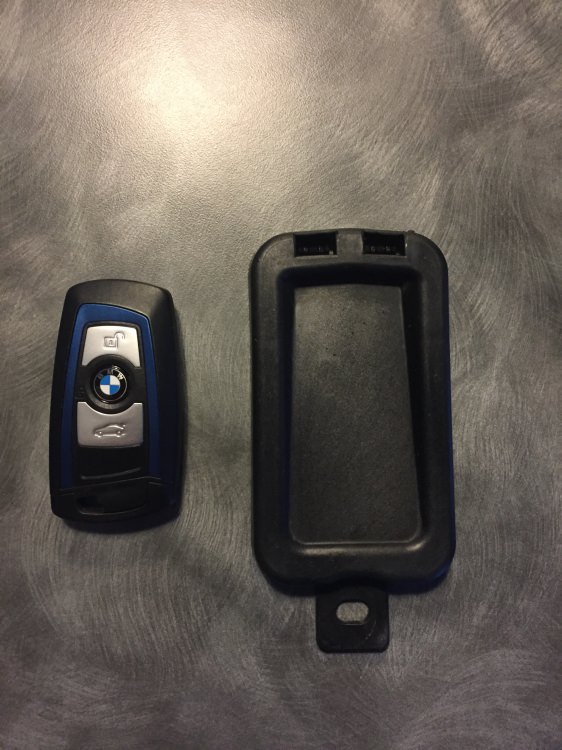

On c'est aperçu avec un collègue préparateur ( Rem's Performance ) que le conduit d'air pour les freins avant était obstrue par un cabochon en plastique se trouvant dans le passage de roue avant droit et avant gauche .
Le conduit est bien présent mais il est bouché donc ma première question :
Pourquoi ?
Nous avons décidé de les enlèvés en toute logique et maintenant je suppose que mais freins avant sont refroidis :)
L'opération prend 30sec maximum puisque le cabochon est retenu avec une petite vis clé de 8 .
Est ce que tout le monde M135I/M235I à le même montage ?
Pour vous donner une idée voici le cabochon en question à côté de ma clé pour vous donner une idée de sa grandeur .

La réponse à la question du pourquoi est : l'aérodynamique.
En fermant cette aération, BMW gagne en consommation et donc en gramme de CO2 par kilomètre. Pas grand chose a priori mais les perturbations engendrées quand le cabochon est ouvert suffisent à ajouter un ou 2 gr de CO2...
Ah bon ? J'aurais pensé le contraire en fermant le conduit au fond l'air rentre dans le conduit et ne peut ressortir donc pour moi cela freinerais l'auto et donc une surconsommation non ?
Donc en l'ouvrant Je pense que l'on aurait tendance à moins consommé plutôt que l'inverse .
Et non parce que l'arrivée d'air dans une aile avec une roue en mouvement crée tout un tas de tourbillons, bénéfiques au refroidissement des freins, mais horrible sur le plan de l'efficacité aéro.
