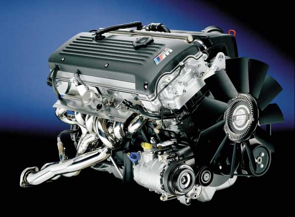

Pour illustrer mes propos, je vous soumet mon chef d'oeuvre. Tout ce qui est est au dessus de la ligne et en rouge est sectionné.

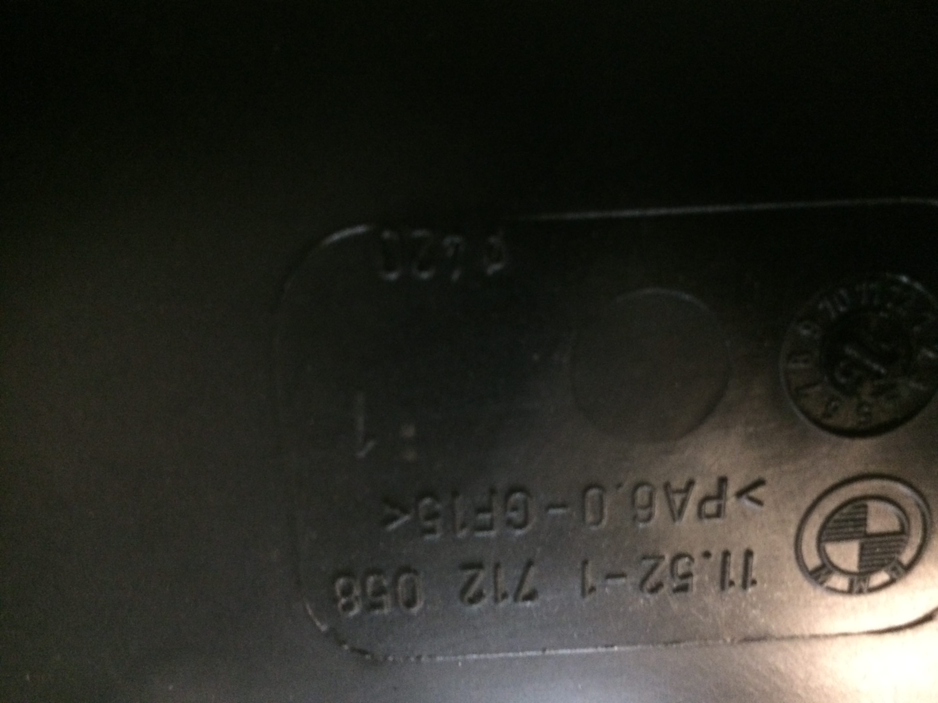

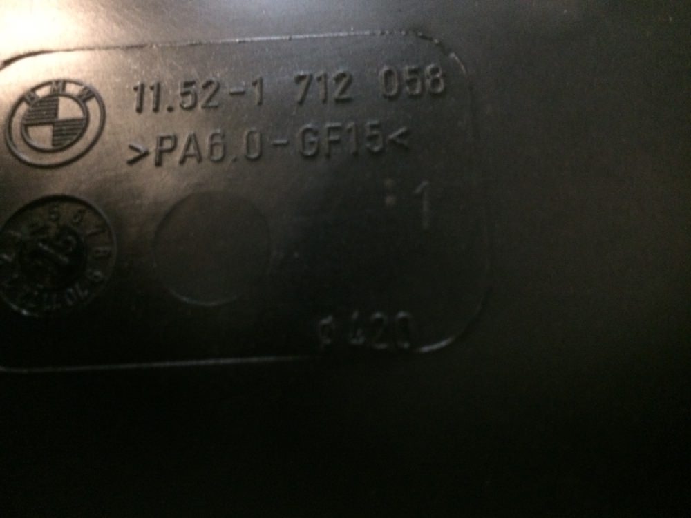

L'hélice a donc été remplacée mais rien n'a indiqué l'origine de l'explosion des pales en leur centre (voir image) et rien n'entravait le fonctionnement.
