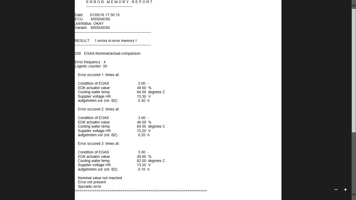

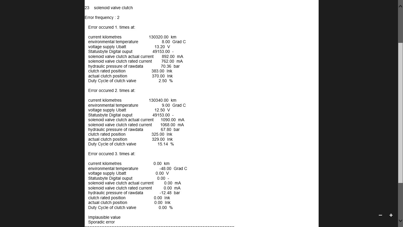

Je suis content le PC a dialogué sans problème avec INPA (cependant REINH... n'arrive pas à détecter le véhicule :/).
Je vous ai fait un screen de ce qui est ressorti de l'erreur.
Ces deux test ont été fait à 2 moments différents, le premier lors du premier diag et ensuite j'ai effacé l'erreur... le second après une petite balade et un nouveau diag car j'ai eu la roue crantée qui s'est allumée...).
Pour vous faire un petit résumé :
Au départ du garage voyant du rapport clignote en continu, pourtant la boite fonctionne et pas de problème de passage de vitesse..
J'essai pour la première fois de pousser un peu un rapport et là, voyant ELM allumé et antipatinage desactivé... Je redémarre et là suprise, le voyant des rapports est fixe et ne clignote que très rapidement entre le changement des vitesses.
Sur la route du retour j'accélère un peu fort et là roue crantée allumée et vitesse bridée à environ 60 kmh... et suite à ca le deuxième diag qui sort cette deuxième erreur.
Je rappel que les boitiers electroniques ont été réinitialisé mais aucun apprentissage n'a pour le moment été fait ! (je m'en occupe d'ici fin de semaine :D)
Si une personne avertie sur les problèmes de SMG 2 pouvait me donner son avis, une piste....
Merci par avance ! Les photos du véhicule arriveront bientôt ;)
alors la première chose que je te conseille une fois que tu as tes codes défauts, c'est de faire une recherche avec google! ;-)
-la première semble liée à la pédale d'accélérateur ? http://forums.m3cutters.co.uk/showthread.php?t=69818

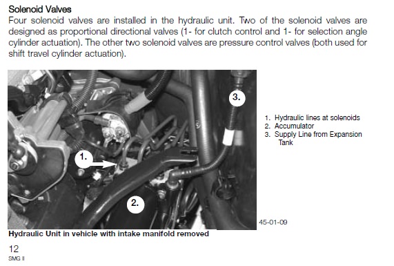

-la deuxième a l’électrovanne de commande de l'embrayage qui est sur le groupe hydraulique si je ne me trompe pas... je ne crois pas qu'elle se détaille et que la solution BMW doit etre de changer le groupe hydraulique complet pour environ 2k€ de pièce.... :-(  à ta place, je chercherais a faire confirmer cette piste par un pro puis a chercher de la pièce d'occasion...

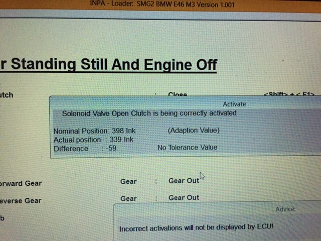

merci pour ces infos ;) J'ai fait un test sur INPA pour l'ouverture de la valve, mon telephone n'a plus de batterie :twisted: je les poste dès que ce dernier se rallumera ! :)
Bon voici le screenshot !
Je vois adaptation value ... etant donné que l'adaptation n'a pas encore été faite, existe t il sur inpa une adaptation a faire pour le solenoid clutch ?
Merci :)
Bon eh bien même après une réadaptation + effacement des défauts... A nouveau la même erreur d'electrovanne.
Je crois que je suis bon pour un changement de groupe...
