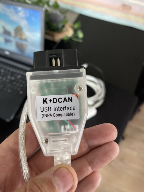

J'ai trouvé le câble à 15€ livré sur ebay : https://www.ebay.fr/itm/INPA-K-DCAN-Cable-BMW-Grosses-soldes-Cable-de-diagnostic-OBD-Nouveau-G8D2J-/152861993395

Bon, c'est déjà ça, je viens de commander le cable avec switch (livraison rapide) car je vais chercher la M5 le 05/01/2019. ?
