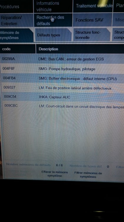

Posté(e) le 1 janvier 20169 a comment_755493 Salut et bonne année à tous ! Quelqu'un saurait m'expliquer les défauts 004FB4 et 004F6F ? Batterie changée et relais de la pompe changé. Merci. Modifié le 4 janvier 20169 a par NightAngel

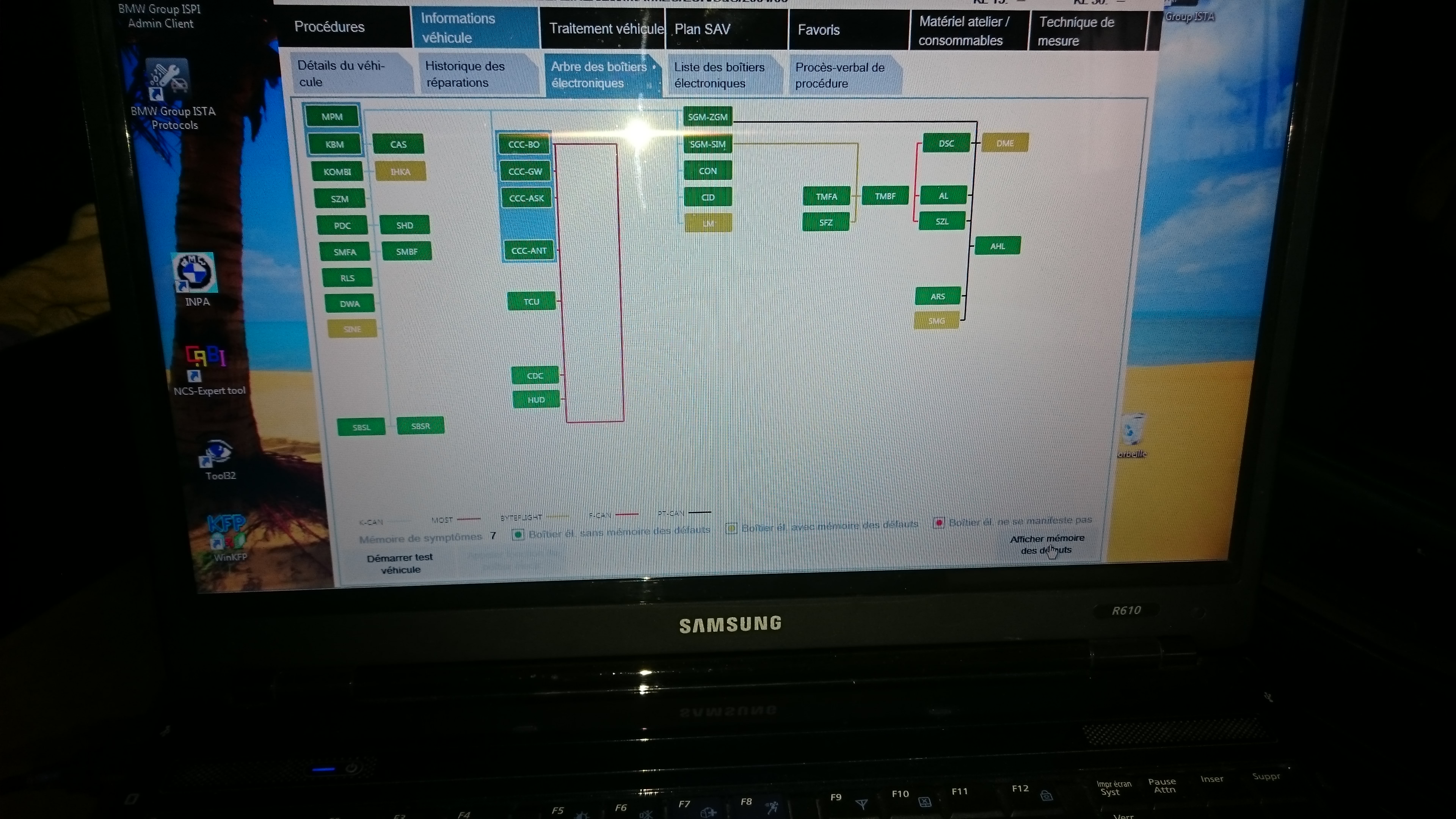

Posté(e) le 1 janvier 20169 a comment_755549 Salut et bon année Avec ista tu arrives à passer les vitesses?
Posté(e) le 1 janvier 20169 a Auteur comment_755553 J'ai pas essayé. Su j y arrive sa voudrais dire quoi ?
Posté(e) le 1 janvier 20169 a comment_755569 sa voudrait déjà dire que ton groupe hydraulique est bon et que ce serait peut être un soucie électronique du genre reprogrammation du boitier électronique de commande SMG ou le remplacer.... via ista tu vas sur le boitier SMG dans l'arbre électronique,et tu cherches un peu,tu peux passer les vitesses via ista sans toucher au palettes....

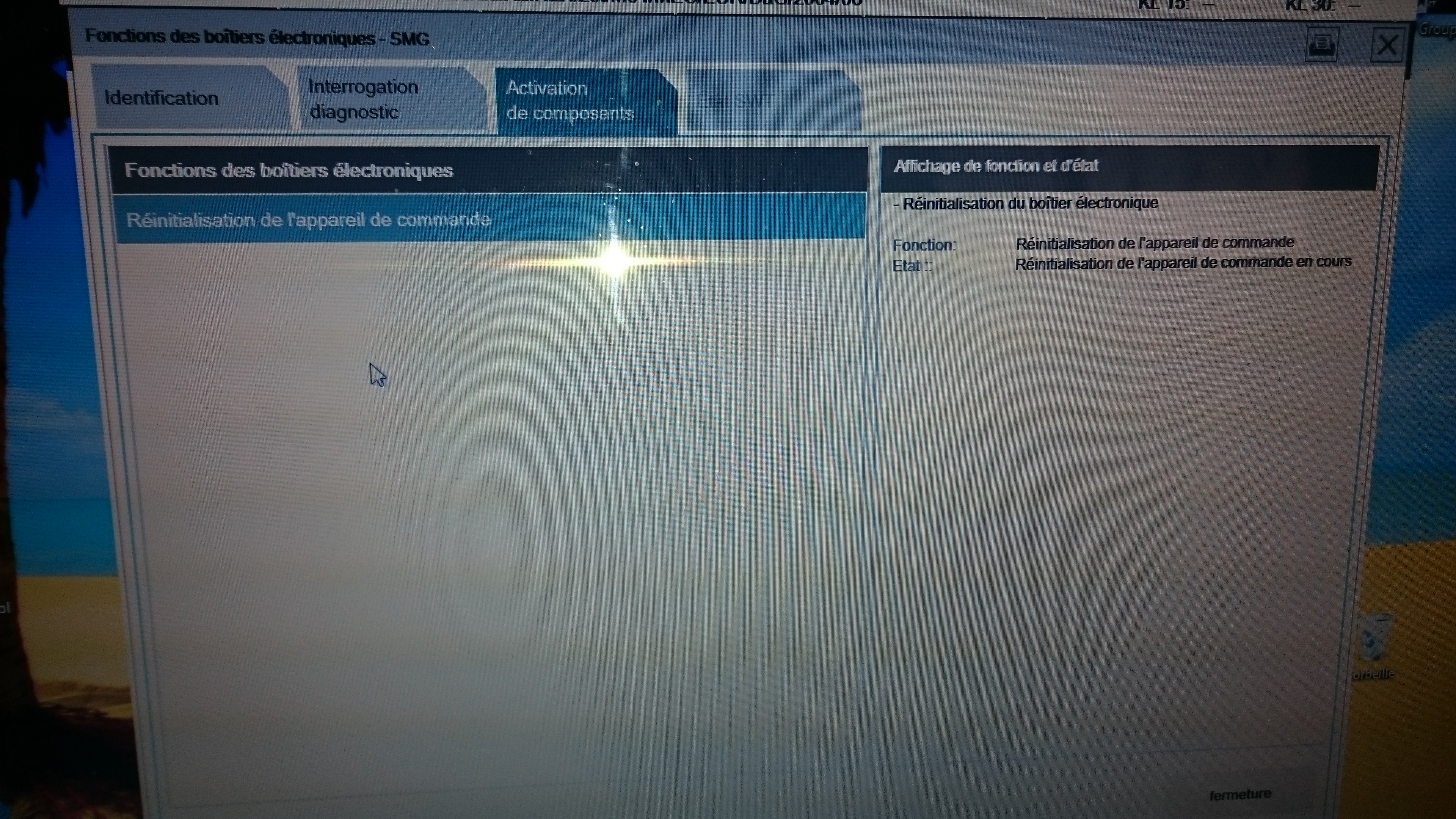

Posté(e) le 2 janvier 20169 a Auteur comment_755796 fan2bm tu as parlé de reprogrammation du boitier électronique de commande SMG est ce que c est sa qu il faut lancer?
Posté(e) le 2 janvier 20169 a comment_755831 Je m'amuserai pas à faire çà moi même, trop peur de faire une connerie. .. Et tu as pu passer les vitesses ou non? t'as essayé de lancer la pompe hydraulique?

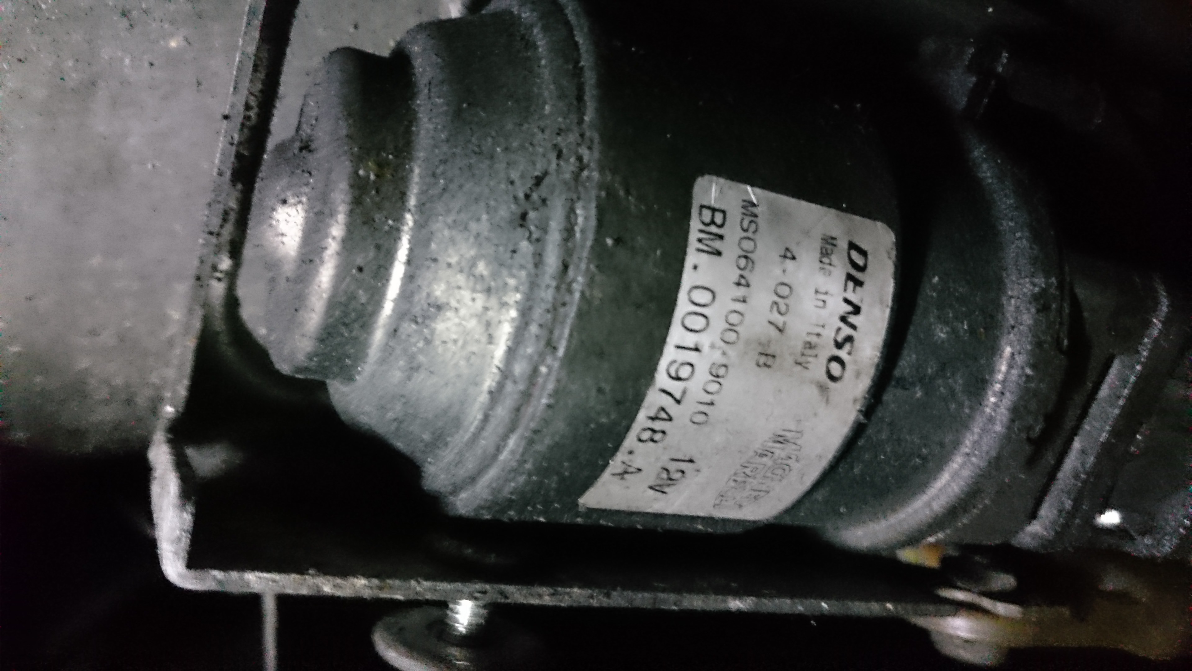

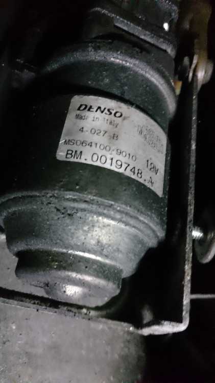

Posté(e) le 3 janvier 20169 a Auteur comment_755981 merci beaucoup nico59. j ai actuellement 45 a 50bars de pression je précise que j ai une e60 525i avec boite SMG avec 173 000kms je vai voir pour changer la pompe et l huile avec en tout cas merci voila la référence de la pompe et la mienne en photo

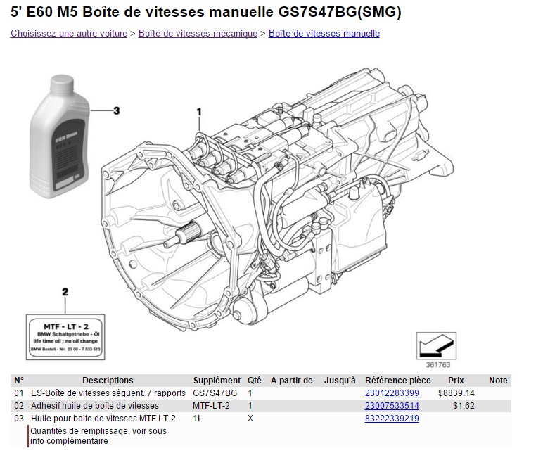

Posté(e) le 3 janvier 20169 a comment_755995 Il a dis 60 bars je crois. c'est la même boite que sur m5? Ou c'est une autre ref? quand tu lances la pompe en marche forcée avec ista ,ta pression d'huile se fait? la valise devrait te dire un code defaut pression huile hydraulique non atteint! si sa merde
Posté(e) le 3 janvier 20169 a comment_756012 Oui c'est bien cette pièce, après pour un 525i je ne sais pas si les cracteristiques sont les mêmes .... En tout cas, avant j'avais du mal à atteindre 45 bars et depuis le changement, plus de probleme, j'atteins 70 bars à l'aise et j'attends beaucoup plus la pompe. C'est un probleme connu, certains garages changent le groupe complet pour ne pas s'emerdé.
Posté(e) le 3 janvier 20169 a comment_756048 t'arrives à 70 bars? moi le moteur s"arrête à 62 bars je crois... sa dit quoi pour toi thierry?
Posté(e) le 3 janvier 20169 a Auteur comment_756086 la boite boite SMG des M n est pas la même pour e60 525i
Posté(e) le 4 janvier 20169 a comment_756132 Le 2/1/2016 at 17:41, mikover72 a dit : fan2bm tu as parlé de reprogrammation du boitier électronique de commande SMG est ce que c est sa qu il faut lancer? oui tu peux faire sans probleme. Par contre avec un K-DCAN ca passe pas toujours
